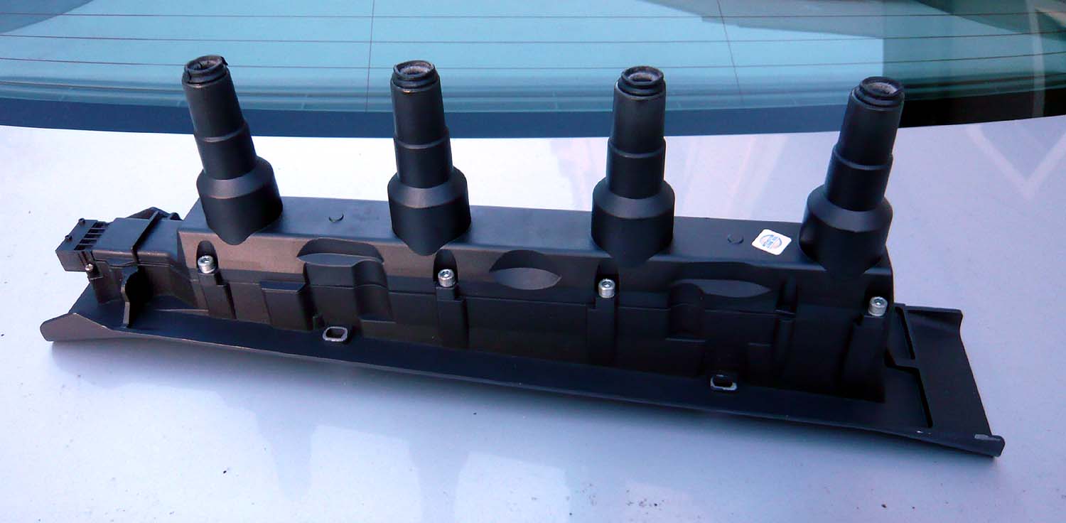

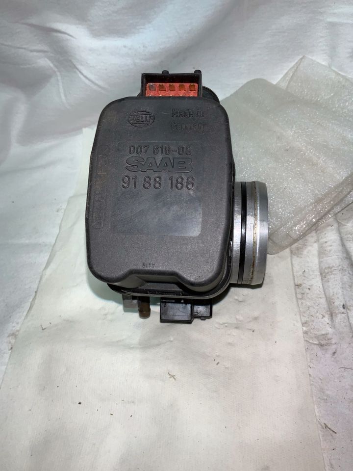

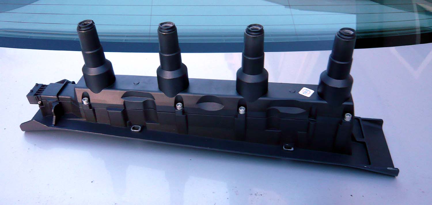

  4. Gern, ich wollte mal berichten, wie es momentan um den Saab bestellt ist. Technisch, wird es peu a peu besser, wenn auch die MKL nach Abarbeitung aller Fehler seitens Tech2, nach knapp 10 KM wieder leuchtet. Die letzten Tech2 Fehler, betrafen Heizung / Mischer ( Hebel gebrochen ?), sowie LMM und Zündkassette. Der Hebel der Heizung stellt mich noch vor ein Problem. Dabei wollte ich die Klima instandsetzen / befüllen. Bezüglich ZK und LMM, es wurden ja Neuteile verbaut. Die passenden NGK Kerzen, sowie das korrekte Maß, stimmen ebenfalls. Gestern noch überprüft worden.Zum zweiten Mal, um absolut sicher zu sein, diesbezüglich. Um der Sache auf den Grund gehen zu können, wird ein Termin bei Oestreich in Wuppertal anberaumt. Bei diesem Termin, werde ich mir etwaige Fehlercode des Tech2 notieren. Evtl., bzw. wahrscheinlich, erfahre ich ja schon vor Ort, wo der Hase im Pfeffer liegt. So ich es verstehe. Da würde ich mich dann mal melden. Seit Einbau der Ridex, läuft das Dingen gut. Dann, nach etwas Strecke: die MKL meldet sich zurück.. Ich konnte es kaum fassen :-) Meine neue Bremse vorn, liegt in der Werkstatt. Die wird jetzt die Tage eingebaut. Wird Zeit, wg. Maß. Hintere Bremse sollte noch für etliche KM gut sein. Schwellerspitze h.l. muß gemacht werden. H.r. noch gut (optisch) Aber das will ja nichts bedeuten. Da ist jedenfalls Zeit, es in dennächsten Tagen anzugehen. Bzw., zu angehen zu laßen. Von den Schwellern, will ich gar nicht anfangen. Das ist noch unberührt. Ansonsten fand ich keinen Rost. Der Unterboden sieht auch gut aus. Abgasanlage ohne jeglichen Befund. Bzgl. Fahrzeugpflege / Aufarbeitung des Saab, dieses schöne Vorhaben ist vor zwei Wochen gestartet. Das Wetter, lädt ja immer mehr dazu ein. Zeit für ein angebehmes Ambiente. Bis auf den Teppich, ist die Fahrerkabinne incl. Türen auf einem guten Weg. Der Saab ist ja bekanntlich nur Hobby, also mache ich nach Zeit und Lust, Stück für Stück Das Ziel ist, den Innenraum in einen bestmöglichen Zustand zu versetzen. Der geamte Bereich Dichtungen , Karrosse und Türen ist bis auf eine halbe linke Seite bereits fertig. Der Zustand der Gummis, ist erfreulicherweise überaus gut. Sollten es die originalen Dichtungen sein, wäre ich überrascht. Nun sehen die Dinger beinahe wie neu aus. Gesamte Cockpit / Armaturenbrett ist grundgereinigt und strahlt, ohne Fehler. Die Türen sind ebenfalls fast durch. Bis auf diesen feinen Stoff, in Türen und Holmen, etc. Das gesamte Leder, grundgereinigt. Fehlt noch das Lederfett. Das sollte schönwerden, sieht jetzt schon gut aus. Dann, erst dann: Ozonbehandlung, die zweite. Nun noch ein paar Fragen, bitte: Beim Grundreinigen des Kofferraum, bin ich anfangs scheinbar an das Gestänge links Kofferraumschloß gekommen. Und evtl. beim Vorreinigen, an den Strippen gezogen. Nur leicht und behutsam. Das Gestänge, war danach ziemlich lose, kam mir jedenfalls so vor. Nichts dabei gedacht. Kofferraum sieht schon besser aus, aber der Kofferraumdeckel macht nur per Funk nur noch den Blinker. Kein Geräusch, njente. Über die Taste unten in der Fahrertür, bewegt sich was, bzw. klackt hörbar. öffnet aber nicht. Ich vermute, ich habe das versehentlich was ausgehangen. Oder kabeltechnisch etwas versaubeutelt. Das ist ja 'eh so eine Schwachstelle, ich habe nicht daran gedacht. Also, per Schlüssel NUR Blinken. Per Taste in der Tür will er öffnen. Eher dem Kabelbaum irgendwie den Rest gegeben, oder kann es auch das Gestänge sein? Theoretisch? Jedoch, spricht für Kabelproblem, da per Schlüssel kein Geräusch abgegeben wird. Ich habe unterschiedlich Infos, von aufschließen manuell, bis reinkriehen und die Notfallöffnung suchen. Was ist mit manuellem Aufschließen gemeint? Wg. der zu erwartenden Tech2 Fehlercode MKL, laßen die sich ausdrucken? Wie auch immer, diese würde ich dann hier gern angeben. Was passiert, wenn da kein Fehlercode ( bis auf den Heizungsmischerdingshebel ) gefunden wird? Mal so rein hypothetisch :-) Und last not least: Bevor das Leder geffetet wird, wollte ich noch Lederreiniger von A1 (Wack) verwenden. Um den tiefsitzenden Schmand zu entfernen. Bei meiner Ledercouch, hatte ich damit ein sehr, sehr gutes Ergebnis. Hat das Saab Leder da Tücken? Farbechtheit, etc. ? In dem Fall, käme dann mein Lederfett da drauf. Das würde ich nur ungern so praktizieren. Ich bin jedenfalls baff, was für ein Schmodder aus einem optisch sauberen KFZ herauskommt. Die langsame, aber gründliche Vorgehensweise sollte zudem den "Eigengeruch" großteils entfernen.. Erstaunlich, so einen Seuch hätte ich nie erwartet. Ich bin selbst gespannt wie der Wagen letzlich dasteht. Vielen Dank und Gruß, mack Ps. : Danke an Roloe, wg. des Leuchtmittel für die Jalousie.

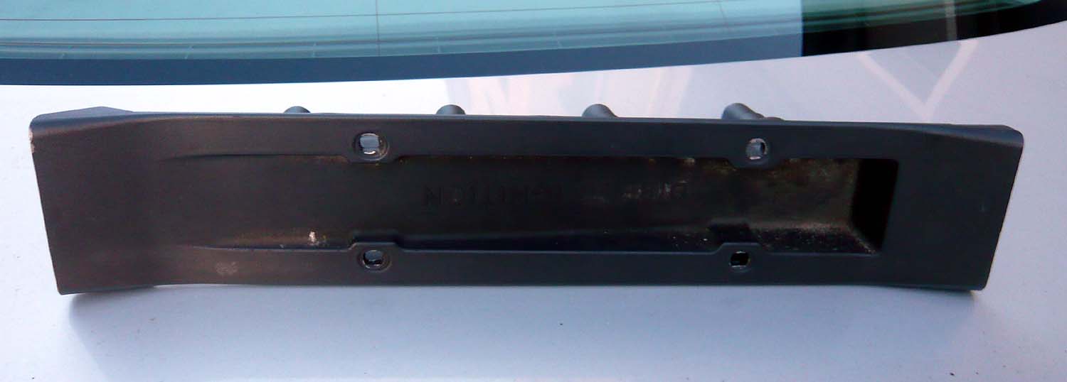

  7. Guten Abend Vinario, du Schlingel.. was haben eine anschlagdynamische Tastatur, ein txt.file, copy/paste und eine festgeschraubte Zündkassette gemein? Zudem, Faulheit und Saab 9-5I, schließen sich für mich völlig aus. Meine Erfahrung der letzten zwei Jahre. Ich muß jedoch zugeben, im Fall der Zündkassette hatte ich mich geirrt. Bzw., nicht vollständig erkundigt / quergelesen. Das ist / wäre die erste Plug and play Erfahrung, mit dem Fahrzeug. 4 Dings-Schrauben und ein Stecker.. Klingt wirklich beinahe profan Die neue Ridex Pro Zündkassette wird dann nächste Woche verbaut, natürlich von meiner Werkstatt, welche dann die immer noch nicht getauschte Jalousie der AT erneuert. Bei welcher ich mich frage, warum die so gummiartig ist, die origanale schon fast starr? Material ausgehärtet? Dann geschwinde, auf zur ehemaligen Saab Vertretung Oestreich. Audio-Krempel verheiraten. Drücke mir die Daumen. Ansonsten, ich verirre mich nicht in deine Threads. Und gebe ungefragt Einschätzungen zu deiner Person zum Besten. Wie auch, ich kenne dich ja gar nicht. Hallo Thomas, Fahrzeug fährt, ich versuche die Hintergründe der toten Batterie zu ergründen.. Der Saab steht ja öfter mal eine Woche nur auf dem Hof, dann sehr selten Kurzstrecke und Heizung und Musik. Ich hoffe, es ist nur den Fahrzyklen geschuldet, dass die Batterie leer ging. Ich war heute nachmittag in der Werkstatt, um die Batterie überprüfen zu lassen. Die Werte sind einwandfrei. So weit, so gut. Ich überlege, diese trotzdem zu tauschen. Im ungüstigsten Fall, hat die jetzige eine Macke, dann kann ich ewig den Audio-Krempel verheiraten. Das System funktioniert ja, nur halt mit toten Eprom. Mal sehen. Bleibt aktuell vordere Bremse. Diese möchte ich jetzt denitiv rausschmeißen, da zukünftig weitere Strecken / Autobahn anstehen. Ich nehme das von SkanImport Flenner vorgeschlagene Material, mit Einbau liege ich da etwas über 350,00 Euro. Die Bremse ist an der Grenze, dafür greift diese aber noch heftig zu. Zumindest im Stadtverkehr. Wüßte ich nicht, dass die Bremse fällig wäre, ich würde es in der Stadt unmöglich merken. Die MKL ist wieder an. Auslesen mit Tech2 sollte dann nach Tausch der Zünkassette den letzten (aktuellen) Fehler beheben. LMM ist ja neu, und diese beiden Bauteile sind ursächlich für die MKL. Laut ehemaliger Saab Vetretung. Korrekten NGK sind ja auch schon drin. Es bleibt ein Ringen gegen die Realität. Fährt sich aber ganz wunderbar. Ich mag den Saab, mit 281.000km. Gruß aus dem Bergischen Land, schönes Wochenende, mack

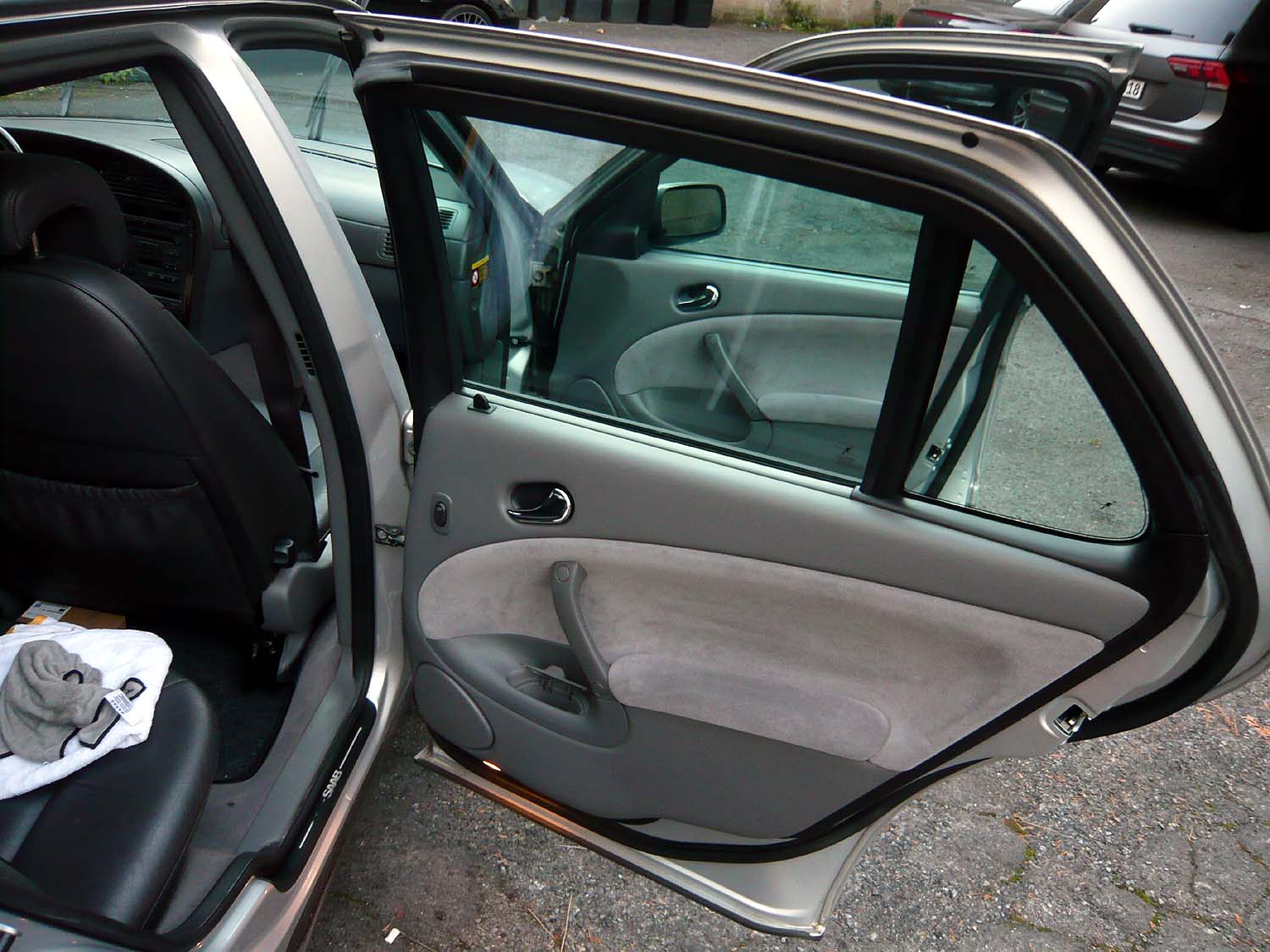

  12. Guten Abend, ich würde gerne mal ein paar Fragen, bzgl. der weiteren Vorgehensweise stellen. Vor ein paar Stunden, wollte ich den Saab mal en paar Autobahnkilometer gönnen. Just for fun, gekaufte CD hören. Beim Öffnen der Heckklappe, klang diese schon matschig. Die Türen dann ebenfalls. Normalerweise klacken die recht zackig. War dann schnell klar, drei Umdrehungen, also Batterie leer. Ich hatte, wie immer, den Lichtschalter an, da ich den schon oft vergessen hatte. Gibt ja keine Warnung, daher dachte ich, das wäre auch eine Eigenheit. Shutoff Funktion, o.ä. Den beließ ich also, da ich immer Fahrlicht haben möchte. Mache ich, von nun an, aber besser manuell. Akku.Dingen besogt, erfreulicherweise richtig angeschlossen, keine Rauchschwaden oder Blitze. Wagen startete, erfreulicherweise, sofort.. Da ich nun unüblich wieder ausstieg, qualmte der Wagen erkennbar hellgrau. Zumindest, die ersten Sekunden. Nach 10 km, teils Autobahn abgestellt. Springt sofort an. MKL aus, die nach allen Löschversuchn mittels Tech2 immer wieder erscheint. LMM ist schon neu, neue Ridex kommt nun auch rein. Diese Fehler sind dann hoffentlich Vergangenheit. Kerzen passen auch. War das nun evtl. mein Fehler mit dem Lichtschalter? Nur für die Zukunft. Der Radio Code wird verlangt. Mit dem Thema beschäftige ich mich schon seit ein paar Wochen, ich habe hier zu diesem Thema quergelesen. Nun meine Fragen: - Der Radio Code. Dieser steht ja wohl auf der Radioeinheit oben. Ist das richtig? Wie aufwendig wäre es, dass Teil auszubauen? Oder kann der Code mit Tech2 ausgelesen werden? - Die Ridex ZK muß ja eingebaut werden. Mit welchem Zeitwert, z.B. bei Oestreich wäre zu rechnen? Da das Tech2 ja wohl zum Einsatz käme, könnte mithilfe des ODB auch quick and easy der Radiocode "ausgelesen" werden? Den möchte ich nun unbedingt haben. Jeden Scheixx haben die Vorbesitzer in den Unterlagen hinterlassen, nur der Code ist nicht auffindbar. - Ich bilde mir ein, dass während der 10 km Autobahnfahrt ohne die MKL, der Motor "sanfter" gelaufen ist. Und der Sport Mode lief knackiger ab. Oder handelt es sich hierbei nur um eine reine Einbildung? Also, MKL an, Motorlauf generell anders / rauher als ohne MKL? Unter Berücksichtigung der 280.000 km natürlich Aber ohne MKL, wie gesagt, lief der "Sport Mode" knackiger, ich bleibe dabei. MKL bemängelt laut letztmaligem Tech2 nur LMM und ZK. LMM als Neuteil bereits verbaut. Fehlercode, hatte ich beim letzten Mal vergessen zu fragen. Fun fact ; Ich habe eben mal versucht, auf die schnelle nach der Eingabeprozedur "Radiocode" zu suchen. Da liefen da ein paar Informationswerte durch die Anzeige im SID, Verbrauch 16l Bleibt die Hoffnung, der Einbau der Ridex verschafft mir ein wenig Atempause. Seit ich den Wagen besitze, hier querlese, glaube ich an eigenwillige, unbeherrschbare Technik. Verpackt, in ein sexy Kleid. Sollte die MKL nach Einbau der Ridex dunkel bleiben, zumindest über einen Zeitraum von ein paar Tagen, dann verblase ich mal einen Fünfziger auf der A1. Entweder, die Büchse wird mal etwas freigeblasen, oder explodiert. Der Verbrauch kann ja nur von Stadtverkehr / Kurzstrecke / MKL herrühren. Der freundliche Passant, welcher neben dem 9-5 kurz aufgepaßt hat, war jedenfalls begeistert von dem Wagen. Danke für die Lektüre, sollte Ergänzungsbedarf bestehen, bzw. Fragen offen sein, bitte her damit. Schönen Abend und Gruß aus dem Bergischen, mack

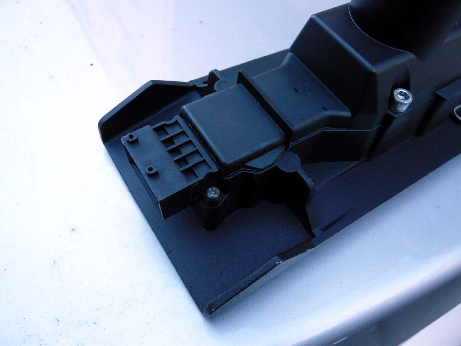

  24. mack hat auf baerr2's Thema geantwortet in 9-5 I

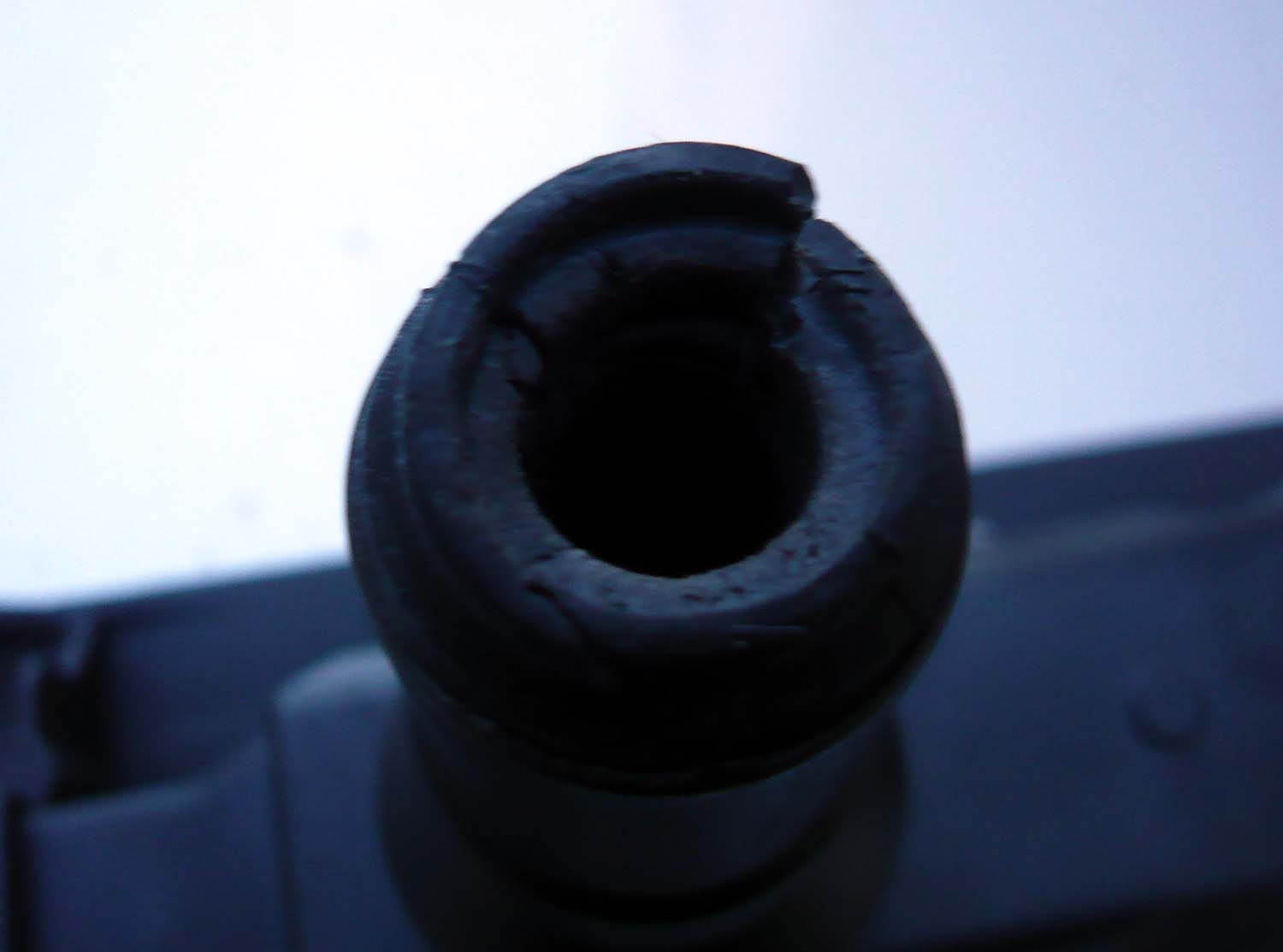

    Guten Abend, zwar OT, aber Danke der Nachfrage. Hier gerne die Kurzfassung: Fahrzeug fährt, für mein Empfinden gut. Ich habe keine "fahrtechnischen" Probleme. Zweimal ganz vorsichtig "Sport-Mode", funzt alles. MKL leuchtet. Also dieses orange Getriebe. Einmal ausgelesen ( Tech2 ), Fehler Zündkassette. Fehler gelöscht, MKL aus. Nach 100 Km wieder MKL. Erneut ausgelesen ( Tech2 ), Fehler Zündkassette. Fehler gelöscht, MKL aus. Aktuell: MKL leuchtet, Fahrzeug fährt völlig problemlos. Bissl' "rauh", aber evtl. auch nur mein zartes Gemüt.. 281.000 Km halt.. Die korrekten NGK-Kerzen wurden beim ersten Auslesen verbaut, zum zweiten Mal prophylaktisch. LMM neu. Eigenkritik, ich habe zweimal, wider besseren (Forum) Wissen, den Schlauberger gegeben. Die beiden Zündkassetten, waren scheinbar notwendiges Lehrgeld. Nun gut, es wird nie enden. Reine Liebhaberei, was anfangs als Hobby angedacht war. Gruß aus dem Bergischen, mack
  25. mack hat auf baerr2's Thema geantwortet in 9-5 I
    Hallo aus dem Bergischen, [mention=5807]baerr2[/mention] vielen Dank für den Bericht. Einen Versuch, scheint es wert. Das wäre dann meine dritte "Züdkassette". Bei 1.000 Km Laufleistung in zwei Jahren Gut, dass der Hobel nur ein Hobby darstellt. Gruß, mack
