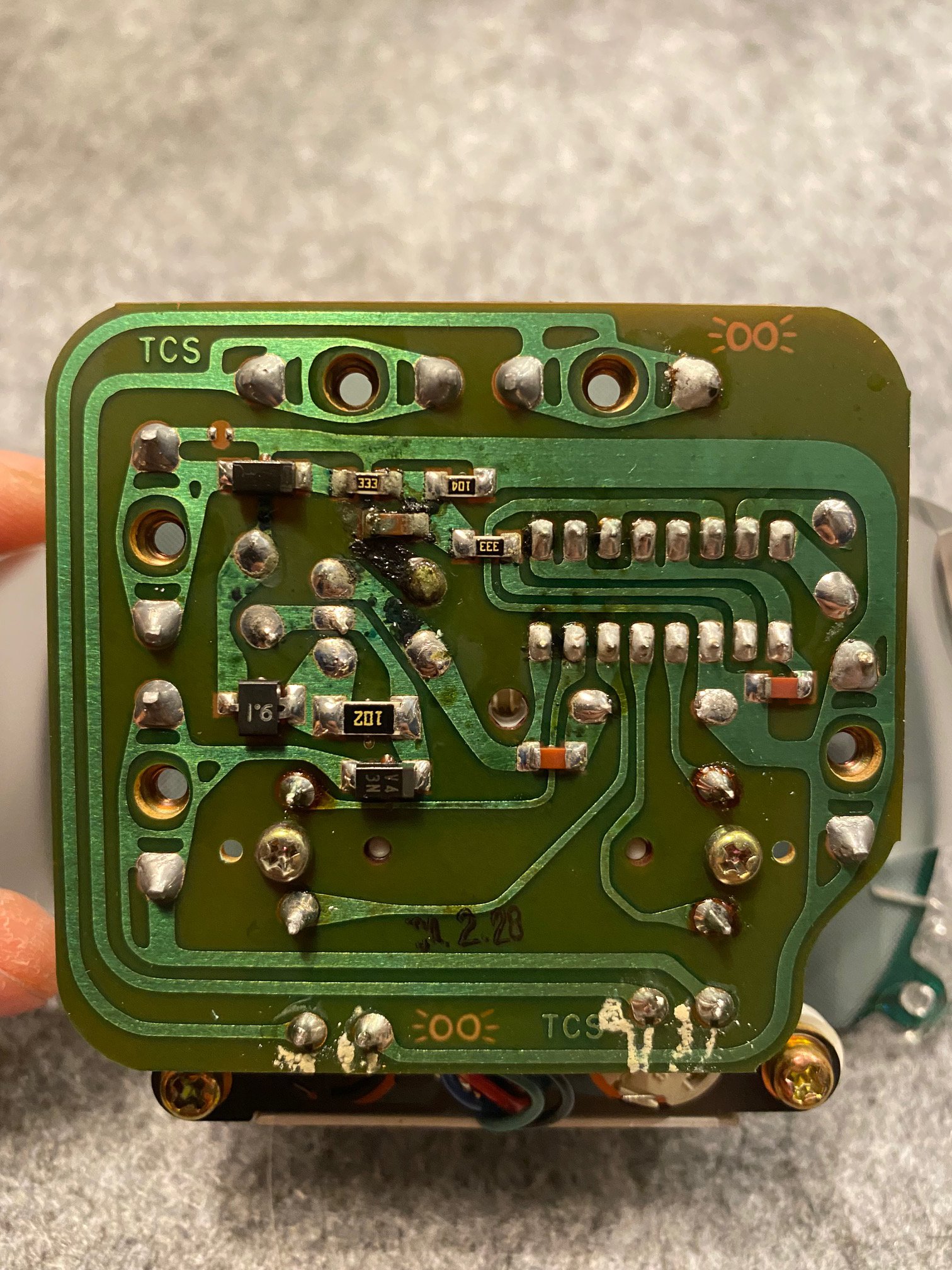

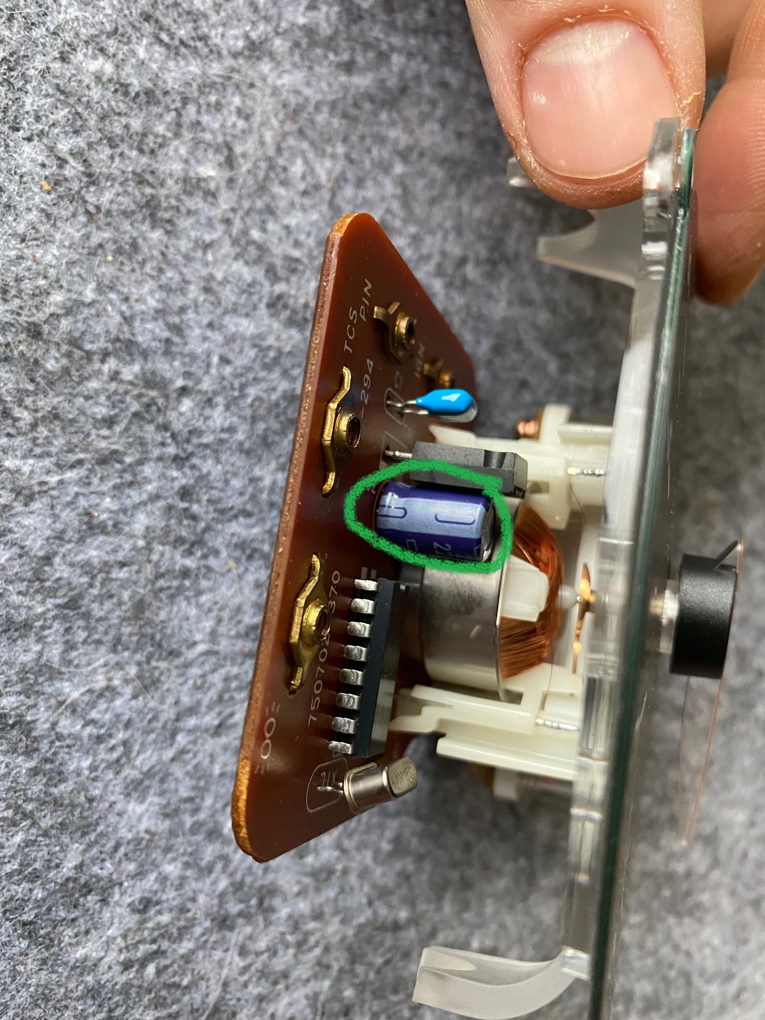

    Hier ein Bild der Oberseite: Ich gehe davon aus, dass der grün eingekreiste der Kondensator ist (Elektrolyt-Kondensator = Elko) Ist dies richtig? Wie wird das von [mention=800]patapaya[/mention] rot eingekreiste Bauteil genannt? Wie gesagt, ich bin kein Elektrotechniker und wollte mit meinem Post lediglich darauf hinweisen, dass Elektrotechniker eine gute Chance haben, die Platine wieder instand zu setzen:top:

    Natürlich, das macht Sinn. Seine Aussage: "Es gibt nur einen Kondensator auf der Platine: 220 µF 16V." Gruß Fabian

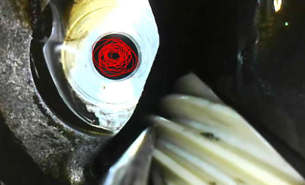

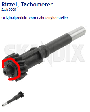

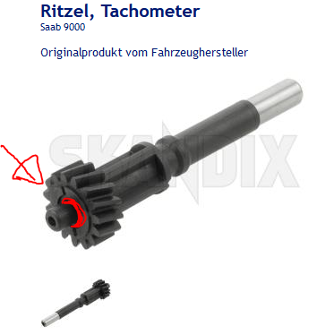

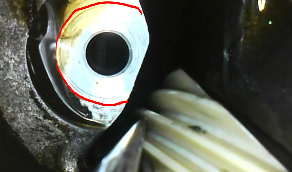

  10. Hallo turbo9000, das stimmt, auf dem Bild sind ja lediglich der Drehgeber und die Lagerhülse zu erkennen. Es fehlt ja das gesamte Tachoritzel: Auf dem Screenshot habe ich die Bruchstelle markiert. Soweit ich verstanden habe, reißen die Tachoritzel in den meisten Fällen dort. Ab diesem Moment fehlt die Lagerung des Tachoritzels, die mit diesem Zapfen in der Bohrung, die im Video zu erkenn ist: Reagiert man hier nicht schnell genug und baut das Tachoritzel aus, so reiben sich Mitnehmer (weißes Kunststoff-Schneckenrad) und Tachoritzel aneinander auf und hinterlassen Kunststoffspäne im Differential. Was danach passiert, haben wir auch schon oft gelesen. Der Zapfen, welcher nach dem Abscheren in dieser Bohrung verbleibt, ist nicht mehr dort. Vermutlich hat man diesen nach dem Ausbau des Tachoantriebes entfernt...? Ich habe mit der Kamera, soweit ich konnte, alles abgelichtet und konnte es nicht finden. Klar, das hat nicht zu heißen, dass es nicht vielleicht doch noch irgendwo herumliegt. Ebenfalls auf dem Standbild im Video ist die Nut zu erkennen, in der ebenfalls dieser Absatz läuft und geführt wird: Sollte ich etwas falsch beschrieben haben, bitte ich um Korrektur. Meine Frage zielt eigentlich nur auf den Mitnehmer ab. Muss dieser so sitzen und ich kann nach dem Einbau eines frischen Tachoritzels munter fahren oder reißt dann sofort wieder das nächste Ritzel ab?

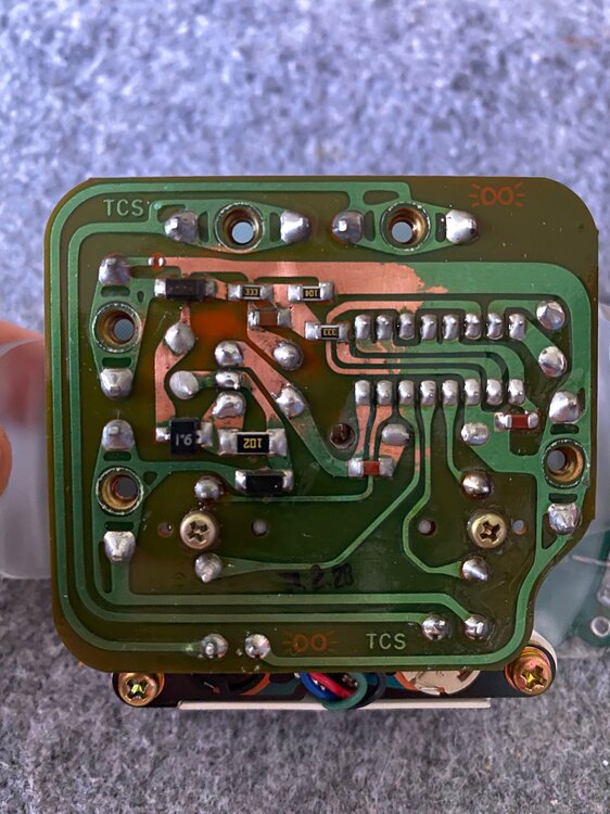

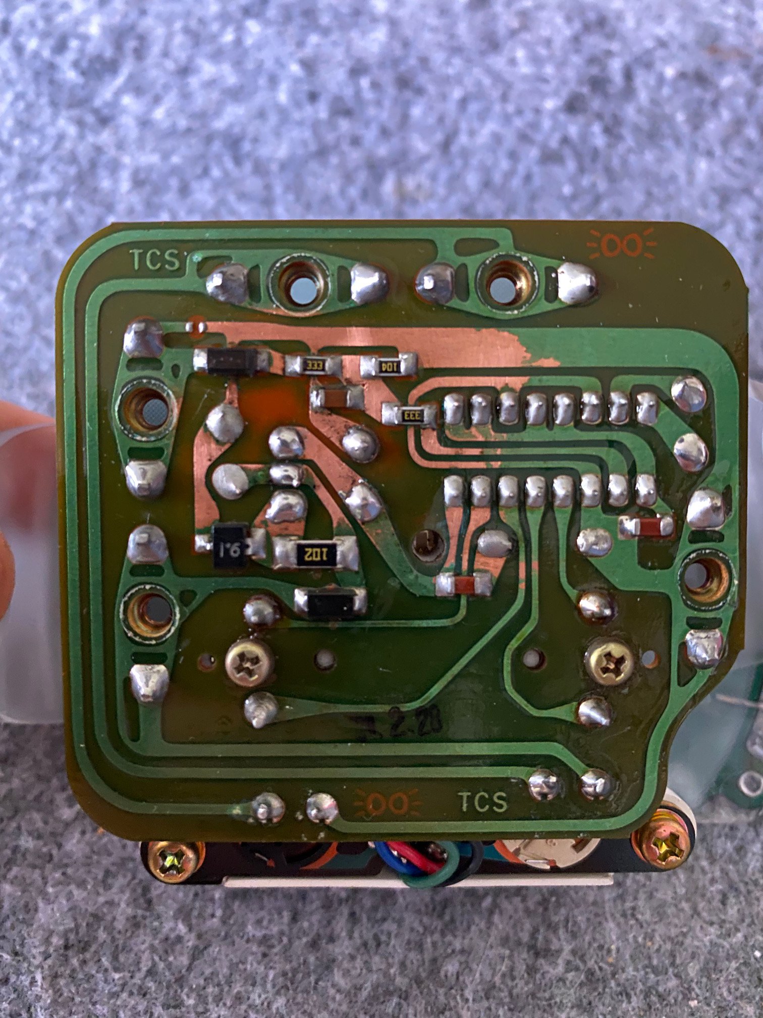

    Hallo zusammen, ich schließe mich hier mal rein informativ an. Der Drehzahlmesser meines 9k MY94 bewegte sich ebenfalls nicht mehr. Das Bild der Platine sah genau so aus wie die Eurigen: Über zwei Ecken habe ich einen Bekannten, der sich, im Gegensatz zu mir, mit Elektrotechnik auskennt. Er hat einen ausgelaufenen Kondensator erkannt. Dieser hat wohl diese "Suppe" auf der Platine hinterlassen. Dieser wurde dann von ihm ausgetauscht und er hat die Platine gereinigt und mit Klarlack konserviert: Der Drehzahlmesser funktioniert nun wieder. Mal sehen, ob es so bleibt. Gruß Fabian

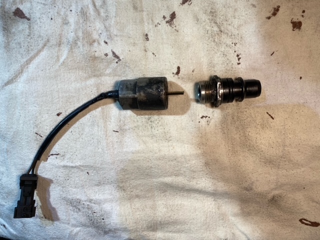

  12. Hallo zusammen, nach meiner Vorstellung starte ich mal direkt ein Thema. Zu dem "Tachoausfall" und dem abgerissenen Tachoritzels, oder ähnliches, gibt es ja bereits einige Themen. Ich habe den 9k abgeholt und wusste, dass der Tacho keine Geschwindigkeit anzeigt. Nachdem ich den Geber inkl. Lagerhülse vom Differentialgehäuse entfernt habe, befand sich kein Tachoritzel in der Einheit: Ich vermute, dass dieses, wie bei vielen, gebrochen ist und danach ausgebaut wurde. Nun schaue ich mit einer Kamera in Richtung Schneckenrad/Mitnehmer und nehme ein Video auf, während ich dieses bewege: Es lässt sich sehr leicht sowohl axial auch als radial bewegen. Ich würde sogar sagen, es "taumelt" auf der Welle. In Drehrichtung lässt es sich auch um ca. 2-3 Grad drehen, stoppt jedoch. Es lässt sich also nicht komplett durchdrehen. Alle Unterlagen/Explosionszeichnungen, die ich bisher zu dieser Thematik finden konnte, deuten eher auf einen festen Sitz auf der Welle hin. Zu 100% bin ich mir jedoch nicht sicher. Bevor ich also ein neues Tachoritzel einbaue und schaue, ob es funktioniert (womöglich verkantet sich dieses, reißt sofort wieder ab und das Getriebe ist danach komplett hinüber) frage ich euch nach eurer Meinung. Vielleicht hat bereits jemand von euch das Getriebe geöffnet um das Schneckenrad zu wechseln und kann mit Bildern und Erläuterungen unterstützen. Besten Dank im Voraus und Gruß Fabian
