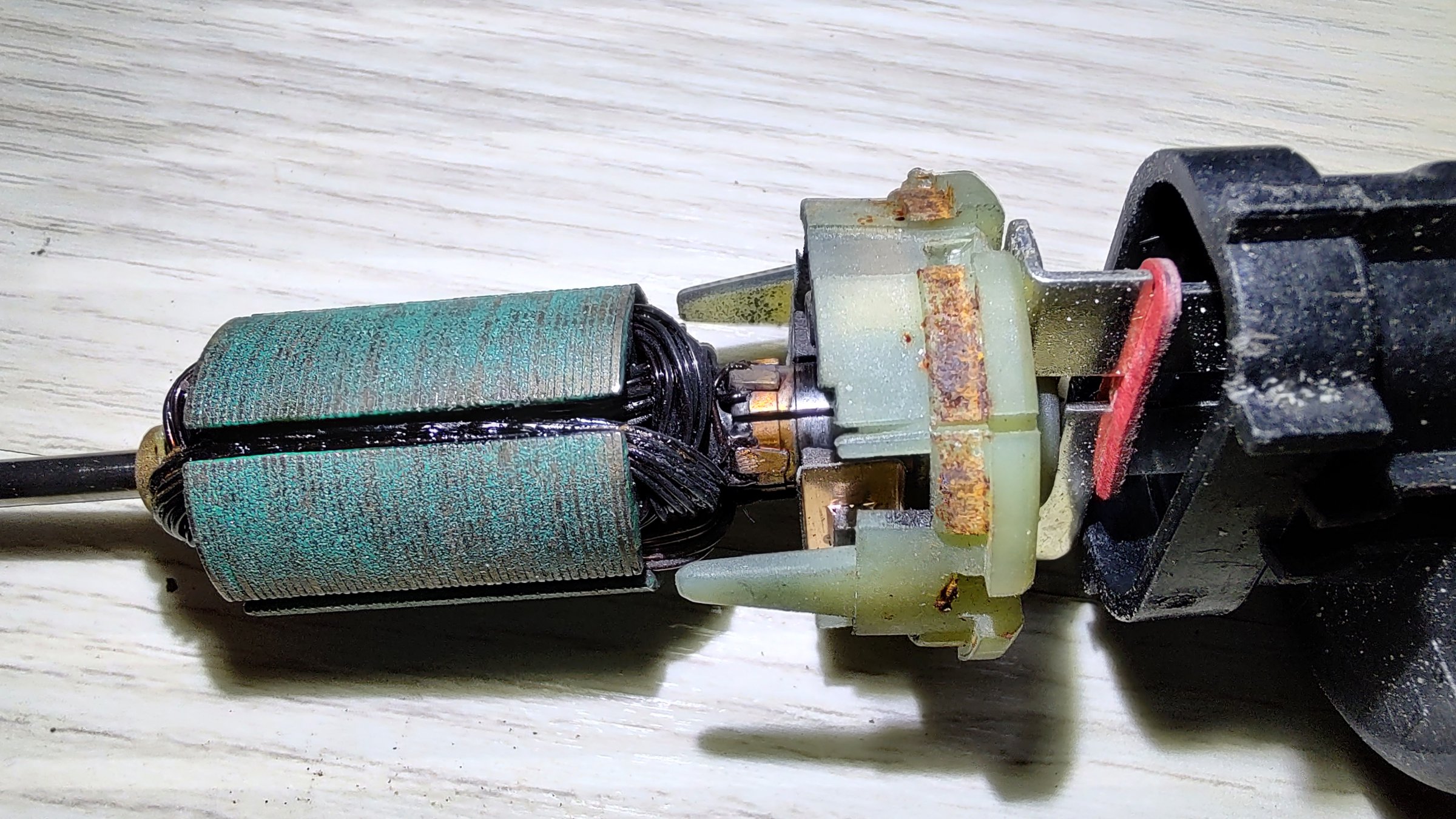

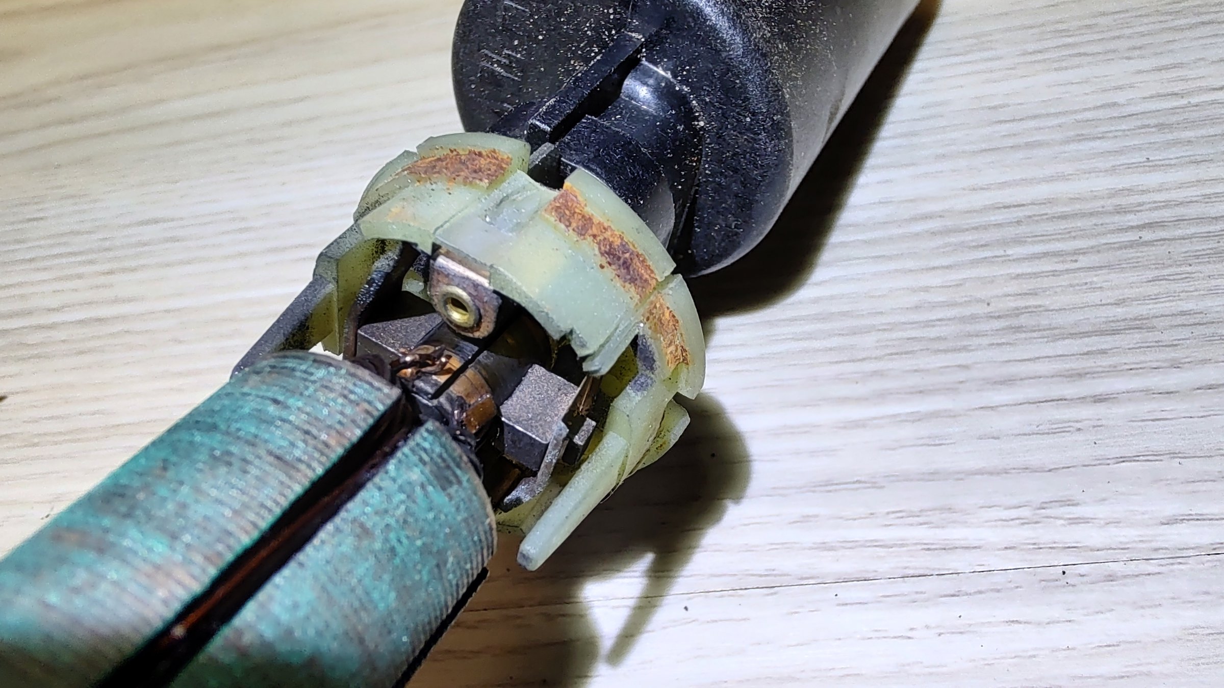

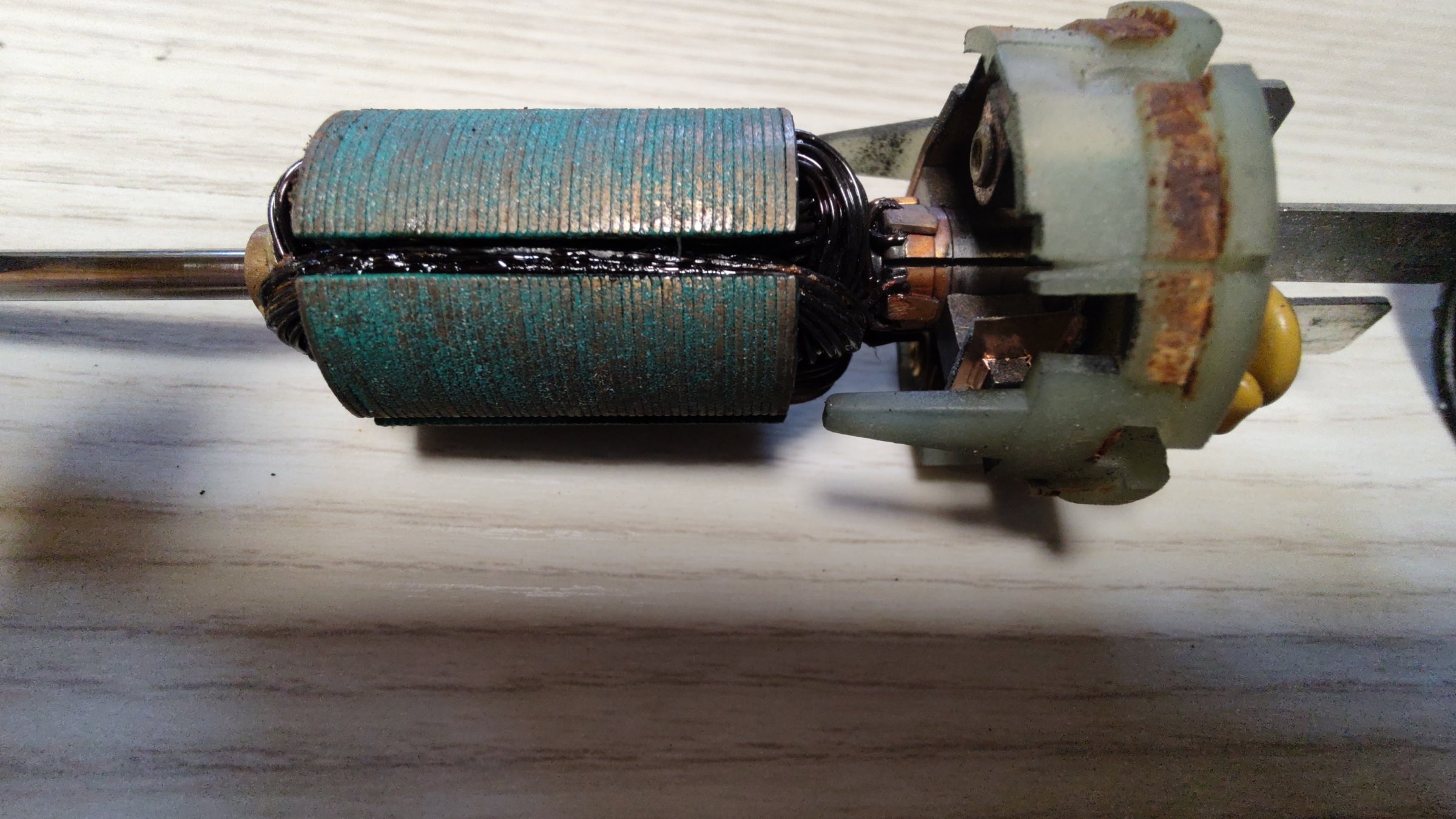

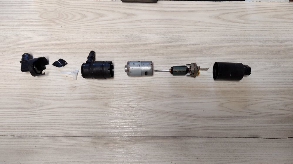

  5. asdfasdf Mea Culpa !!!! asdfasdf Also Pumpe ist getauscht ...... und....... "Cassie:evil:" hat wieder fließend Wasser ! Konnte es mir ja nicht nehmen lassen das Teil zu zerlegen. 25A in so einem kleinen Motor.... die meinen das echt ernst! Tja, den habe ich wohl gegrillt! Gut , bei 0.5 Ohm braucht man wohl nicht lange um so einn Drähtchen warm zu machen! Der Einbau der Pumpe gestaltete sich sehr Simpel, 3Stück 8er Sechskant der Radhausschale herausdrehen. Dann Kunststoffteil ein wenig zur Seite drücken und da ist Sie. Mit einem beherzten Griff lässt sich dann die Pumpe aus dem Behälter ziehen. Hätte ich bei Frost machen sollen, dann bräuchte man das Wasser nicht auffangen! HaHa ! Das mit dem Clip am Schlauch und auch die Steckerverbindung halte ich hier für gut gelöst. Verbaut habe ich dieses Teil: ERA 465101 Waschwasserpumpe, Scheibenreinigung für SAAB 9-3 läuft 1A! und ne neue Dichtung ist dabei ! Mit nen bisschen "Flutschi" ist das Teil auch leicht montiert. So, das war es dazu ! Vielen Dank an die Unterstützer. Achso, Ja ....... Ich wünsche euch allen hier im Forum ein wundervolles neues Jahr 2023! ( Wenn man Saab fährt, sind die Wunder ja nicht weit! ) Gruß Hartmut
  6. Ach maaan ! Die eine Pumpe läuft! Die andere nicht! Sobald ich die Pumpe ansteuere durch Betätigung des Hebels, fliegt die Sicherung! Blöde Idee oder nicht , ich denke daß ich das mit meiner elektrotechnischen Ausbildung, schon in gewissem Rahmen beurteilen kann. War wie ich schrieb auch nur 'ne Hypothese! Wobei ich "blöde Idee" für einen schlechten Ansatz halte! Ich hätte da eine etwas konkretere Aussage erwartet. Die Pumpe ist tot !!! Betätigung nicht länger als 2-3 Sek. Drei oder viermal gepulst im Abstand von 3 oder 4 Sek. Wenn hier die Wicklung sich bis zum Windungsschluss erwärmt hat, dann ist es gut das sie raus ist! Es taut hier in Friesland seit zwei Tagen.Mit zwei Litern Spiritus! Denke das sollte reichen. Gruß Hartmut
