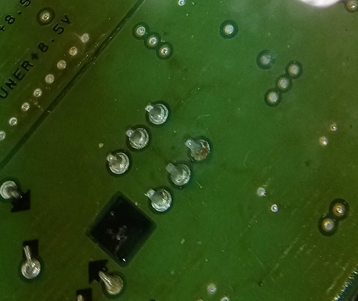

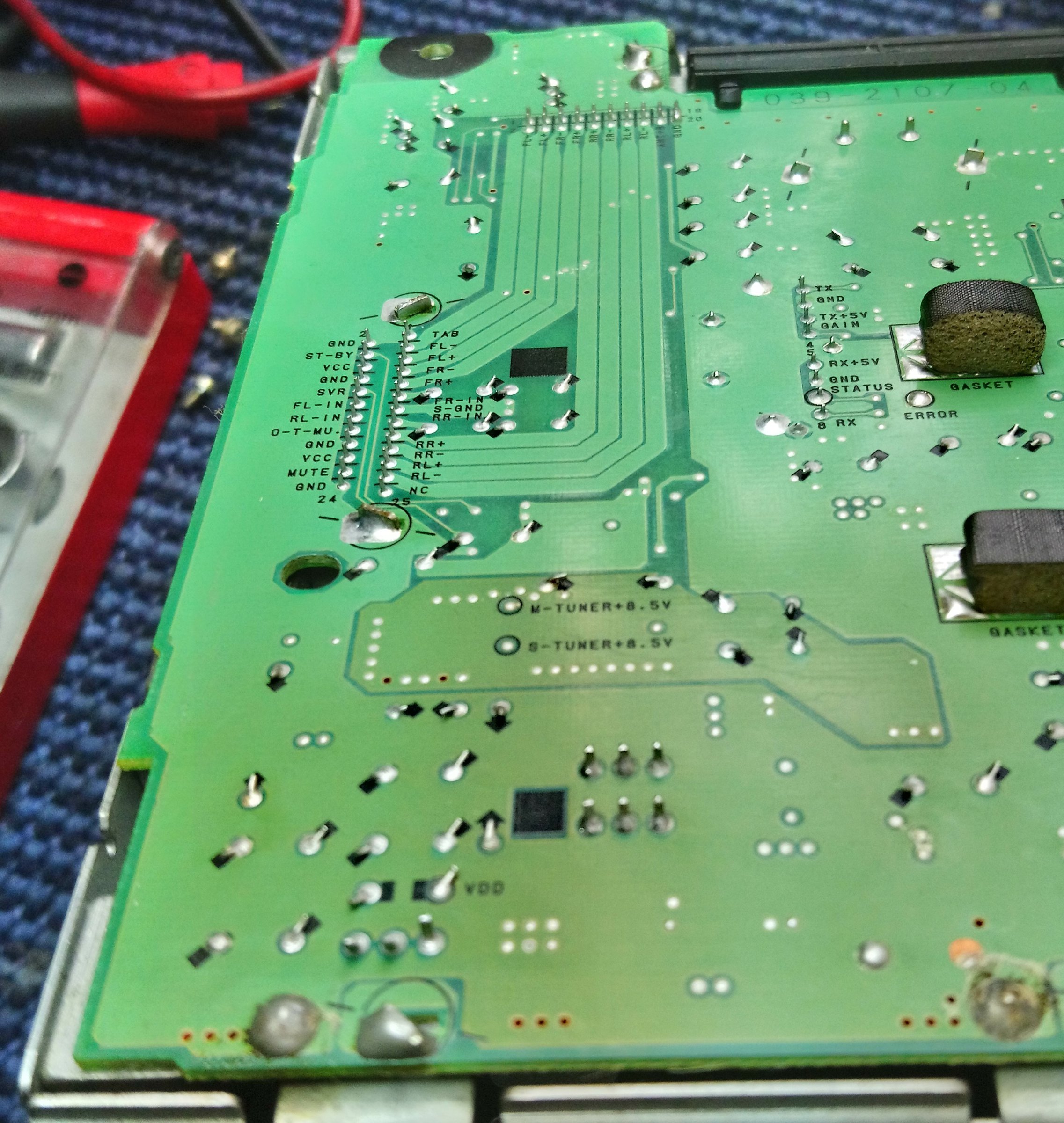

  22. So...... Cassie wird ab heut soooo schlank werden! Bluetoothadapter ist eingebaut, programmiert und LÄUFT!!!! (Nelson)Hähä ! Keine lecker CD´s mehr!!!! Und?.............lässt Sie es sich gefallen? Naaaaaainnnnnn, natürlich nicht!!! Grrrrrrr! Es ist nicht die Mühle die klappert. Nein.Es ist der Starter! Es klackert der Starter am laufenden Band, klick, klack! Naja und die Tankanzeige iss auch wech datt iss neu ! So gesehen, ist die kalte Lötstelle auch dem Voodoo zuzuordnen! Aber wer weis wozu es gut ist! Das Vorgehen heute, Zündung ein, den Anlassermagneten brücken.......und Läuft! In die Firma gefahren und Cassie:evil: startet ganz normal ! Tankanzeige kurz vor Reserve,aber sie geht. Reserve ist allerdings meine Schuld. Das verrate ich ihr aber nicht, sonst ärgert sie mich damit auch noch und die Rennleitung glaubt mir das dann nicht. Ich raffs nicht, der kann man echt nicht recht machen! Vieleicht freut sie sich über ein neues Anlasserrelais , das muss ja sicherlich auch irgendwo da drin wohnen! Ich mach mich die Tage mal auf die Suche. Aber erstmal nach Bockhorn.........da ist Zickentreffen! Gruß und schönen Abend Hartmut
