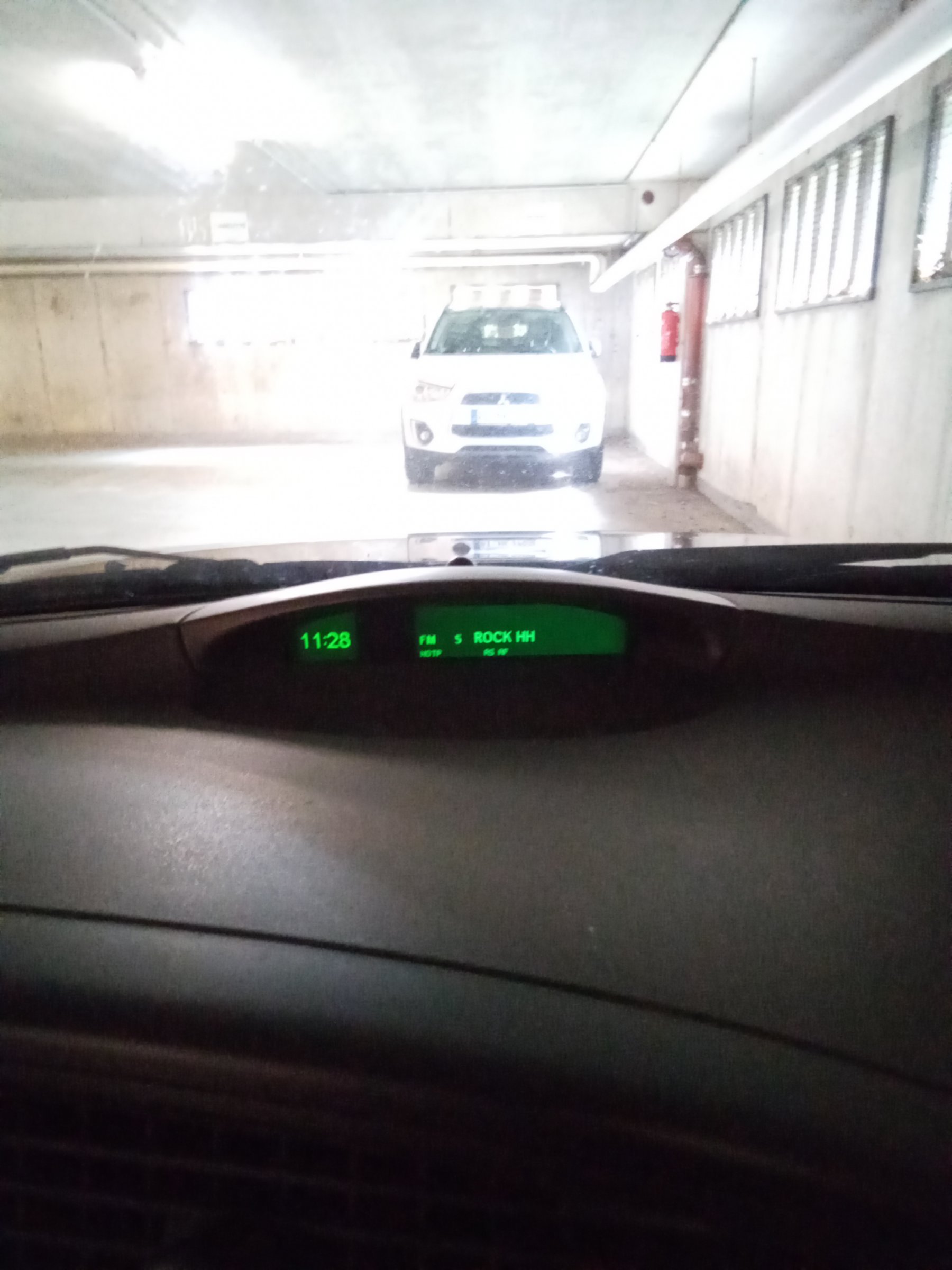

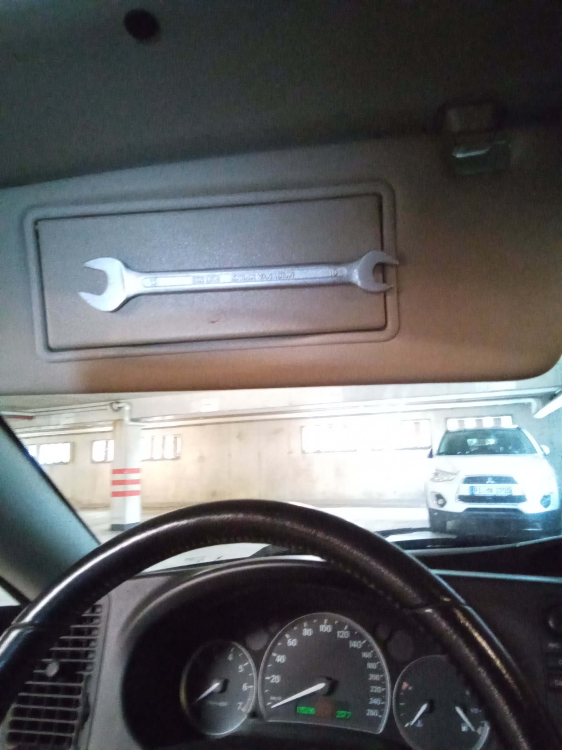

Batterie ist von Dez.2019. 75AH Varta. Hat der Vorbesitzer noch einbauen lassen. Hat aber wohl nicht geholfen. OK......war Grad am Fahrzeug mit 10er Schlüssel um die Batterie abzuklemmen. Und.........siehe da, Zündschlüssel rein, Radio läuft! Ich werde mir jetzt einen 10er Schlüssel hinter die Sonnenblende klemmen. Vieleicht hilft das. Das Auto "Carrie" taufen und einen Exorzisten beauftragen!

Das der Anlasser nicht einschert hatte ich auch im Verdacht, habe deshalb den Wagen mit eingelegtem Gang etwas geschoben um die Schwungscheibe anders zu positionieren. Hatte leider auch nicht geholfen. Als neuestes (heute morgen) geht jetzt das Radio nicht mehr inclusive Signaltöne. Gestern beim Stammtisch alles supi und noch ne Stunde durch HH gecruised und heut morgen wieder zickereien. Was für ein störrisches Kfz!!! Fehlerspeicher unauffällig. Ich klemme gleich mal die Batterie ab.
