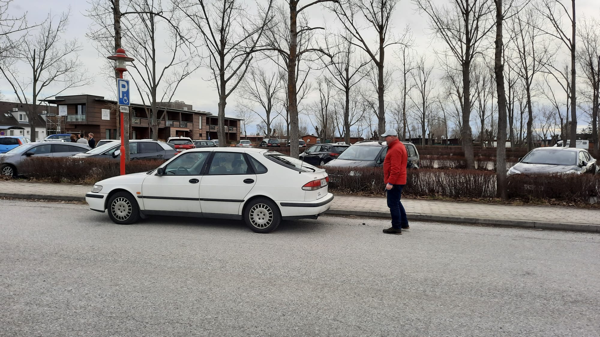

    Nach 7 Jahren Standzeit sind die ersten paar tausend km wieder gefahren. Nur der schon einmal erneuerte Kurbelwellensensor hat nur 6.000 km gehalten und musste erneuert werden. Was ist an Baustellen noch ausständig? Heckklappendichtung SID Display Klimaanlage Wählhebel Automatik Armaturenbeleuchtung B-Säule 1 Folie Langfristig halt Karosserie"pflege", irgendwann wird das Katalysatorgehäuse hinüber sein.

    Kleine Rückmeldung zu meinem Saab. Technisch 1a. Er fährt jetzt Richtung 330.000 km. Allein diese Woche 2000 km. Alles Langstrecke. Ölverbrauch seit 18.000 km: null. Einziges Problem das aufgetreten ist war der Kurbelwellensensor, der getauscht werden musste. Sehr nett: der Verbrauch: um die 8,5 bis 9 Liter Schnitt.

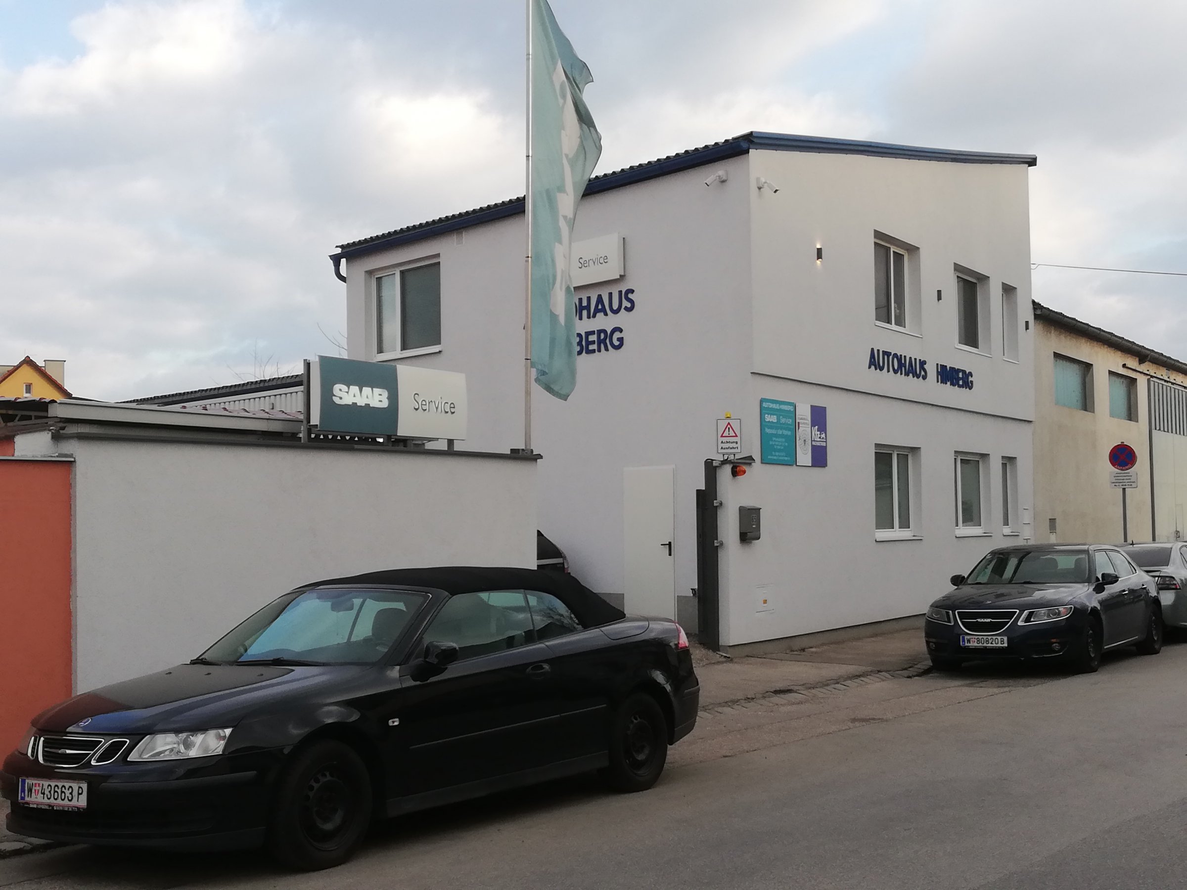

    Bleibt für den losen Stecker eh nur der Leerlaufsteller..... Na ja, was ist passiert.... Mein Helferschrauber hat gewusst eines oder beides, LMM oder LLS ist kaputt. Was macht man? Man klemmt beides ab..... Den LMM hab ich eh gesehen und angesteckt. Den Rest hab ich nicht gesehen.... Macht nix, er fährt und ich bin mit der Saab-Werkstatt, die ich dadurch kennenlernen durfte, sehr zufrieden. Dort werfen wir Ende des Monats die Klimaanlage wieder an, tauschen die Displays und starten dann die Kleinigkeiten. Man muss es positiv sehen - der Saab braucht keinen LMM und keine angeschlossene Leerlaufsteller um zu fahren....

    Erledigt. Getriebe wollte nochmals einen Ölwechsel. Jetzt passt es. Naturlich war der Motorfehler ein Unterdruckschlauch. Die neue Werkstatt hats schon beim Motorlauf gewusst und gleich provisorisch repariert. Auslesegerät war nur zur Zusatzinfo. Ich bleib beim Geldverdienen für die Reparaturen des Saab, das kann ich, da kenn ich mich aus. Den Schweden lass ich bei Saab-Himberg, hol den in 2 Tagen ab und freu mich dass er läuft.
