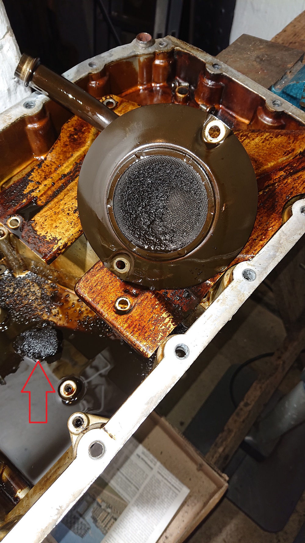

Saab schreibt man soll den Motor in unterschiedlichen Drehzahlbereichen warmfahren. Irgendwo hatte ich auch noch ein Ölwannenfoto von einem unserer 9-3. Nach jeweils 30km Fahrt hatte er sich das Sieb zugesaugt und die Lampen gingen an. Der Motor lebt heute noch.
Edit: Ich habe das Foto gefunden. Der Klumpen der sich unter dem Sieb befand ist schön zu sehen.

Die Demontage der Ölwanne kann grundsätzlich von jeder KFZ-Werkstatt ausgeführt werden, wobei Saab-spezifische Werkstätten aufgrund ihrer Fachkenntnis vorzuziehen sind, auch was die Auswertung der Sichtkontrolle angeht. Die Demontage, Reinigung der Ölwanne und des Ölsiebes (Erneuerung des O-Ringes des Saugrohres und der 2 Ringe des Überleitrohres nicht vergessen!) und Neumontage sollte je nach Fachkenntnis nicht länger als 2-3 Std. dauern. Eine Anleitung für DIY-Schrauber*innen gibt es im Forum. ....
