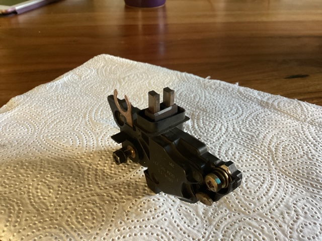

Nee, der Regler ohne Versand waren schon 49irgendwas, hab aber noch andere Teile mit bestellt. Ich hab tatsächlich die Lima an Ort und Stelle gelassen, aber frag nicht wie mein linker Unterarm aussieht. Beim nächsten Mal Probier ich es wie Du es gemacht hast.
Lichtmaschine oder Regler hinüber? (9-5)
Hatte zum Testen eine andere drin und inzwischen die alte Batterie wieder geladen, auf 13,1 V. Jetzt ist ein neuer Regler drin und mit der frisch geladenen Batterie habe ich 14,4 V bei laufendem Motor. Morgen noch Fehler löschen (MKL und Getriebe) und dann war’s das hoffentlich. Den Deckel über dem Regler bei eingebauter Lima zu montieren ist echt ein Krampf! Bei 50 zu 170 Euro ist es eine Überlegung wert, doch gleich die ganze Lima zu tauschen und dann ist Ruhe. Aber ich hab den Aufwand gescheut und den Deckel unterschätzt. Gute Nacht, Christian PS: klasse, wie schnell S…x liefert bei Standardversand, waren keine 24 Stunden und es sind ca. 500 km Entfernung.
Hab da jetzt noch mal nachgedacht: der B+ hängt ja, wie der Name schon sagt, über den Anlasser am Pluspol der Batterie. Das erklärt die gemessenen 12 V, nämlich die Batteriespannung. Ich hatte bei nicht funktionierender Lima und laufendem Motor z.B. 0 V erwartet. Aber was weiß ich schon von Elektrik…
Ja genau, bei laufendem Motor und angeschlossener Batterie.
[mention=75]klaus[/mention], sind ca. 171.000 km [mention=800]patapaya[/mention], soo schlecht sieht meiner noch nicht aus
Moin zusammen, Elektrik ist ja so gar nicht meins. Bei meinem 2003-er 9-5 war die Batteriespannung auf 7 bis 8 V runter, entsprechend war das Fahrverhalten von Motor und Automatik und in den Instrumenten hat so ziemlich alles geleuchtet. Zwischen B+ direkt an der Lichtmaschine und Masse liegen jetzt nur 12,1 Volt an (gemessen mit einer anderen intakten Batterie). Deutet das auf Regler oder Lima hin? Hatte bisher nur einmal einen kaputten Regler, da lagen dann aber über 16 V an der Batterie an (war kein Saab, Mercedes Strich 8). Hab bisher nur den Regler ausgebaut. Die Lichtmaschine ist ja, was ich hier gestern gelesen habe, nicht so lustig auszubauen. Was meint Ihr? Danke und liebe Grüße, Christian
