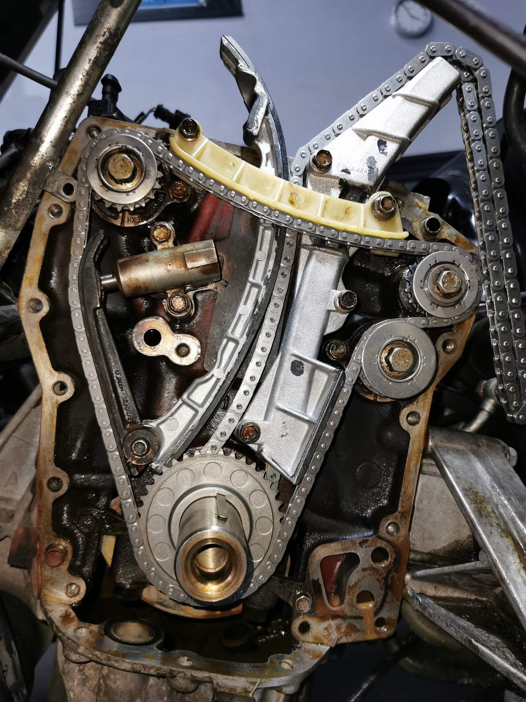

  8. Wenns auch ohne Demontage des Deckels geht wüsste ich gerne wie. Aber soweit mir bekannt ist bekommt man die Ritzel der Ketten nur runter wenn der Stirndeckel ab ist.
  9. Ich hänge mich mal hier dran. Nach der großen Kettenkur lief mein 9k ohne Probleme. Bin ca. 600 km gefahren. Dann kam es zu einem massiven Ölverlust. Diagnose: vom Keil fehlt ein Stück und die Riemenscheibe ist gebrochen. Der Wellendichtring hat sich dadurch aufgelöst. Wie es zu dem Schaden kam kann ich nur vermuten. Entweder beim Festziehen zu viel oder zu wenig Drehmoment. Zu viel, und die Riemenscheibe ist gerissen. Zu wenig, und die Schraube hat sich gelöst. Ich habe dann eine andere Riemenscheibe besorgt und einen neuen Dichtring natürlich auch. Wollte den Keil nicht erneuern da ich dachte, dass es auch so hält. Aber falsch gedacht... Die Riemenscheibe ist nach ein paar Sekunden nach Starten des Motors gewandert und der Motor ist ausgegangen. Also muss der Stirndeckel doch wieder runter. Bei der Kettenkur hatte ich ja alles ab. Also Kopf und Wanne. Da war das Abbauen des Deckels kein Problem. Jetzt Frage ich mich ob die Ölwanne weg muss oder ob der Deckel auch so runter geht? Ich bestelle jetzt auch noch die Zentralschraube neu. Hab was von 175nm Drehmoment gelesen. Passt das?

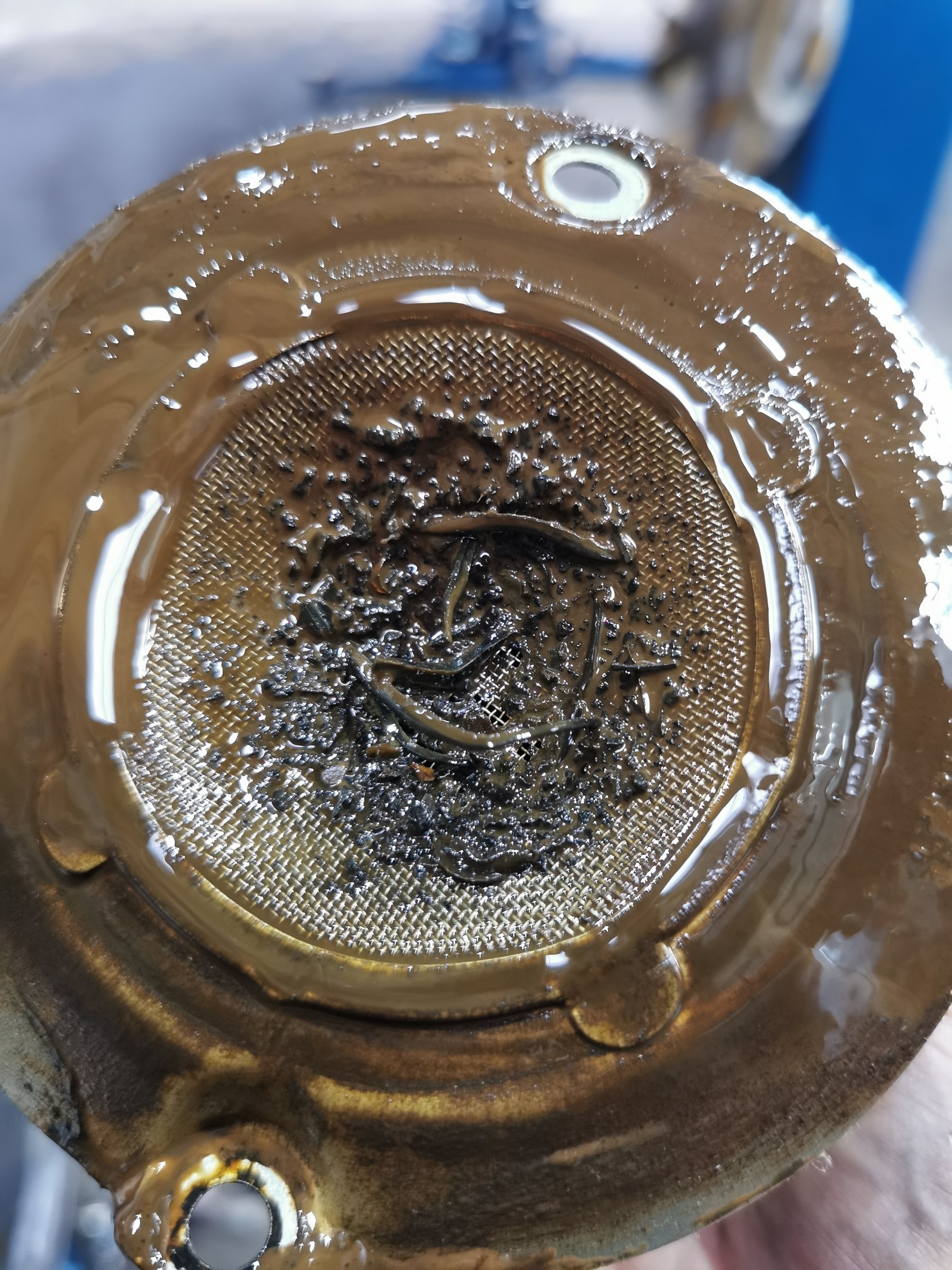

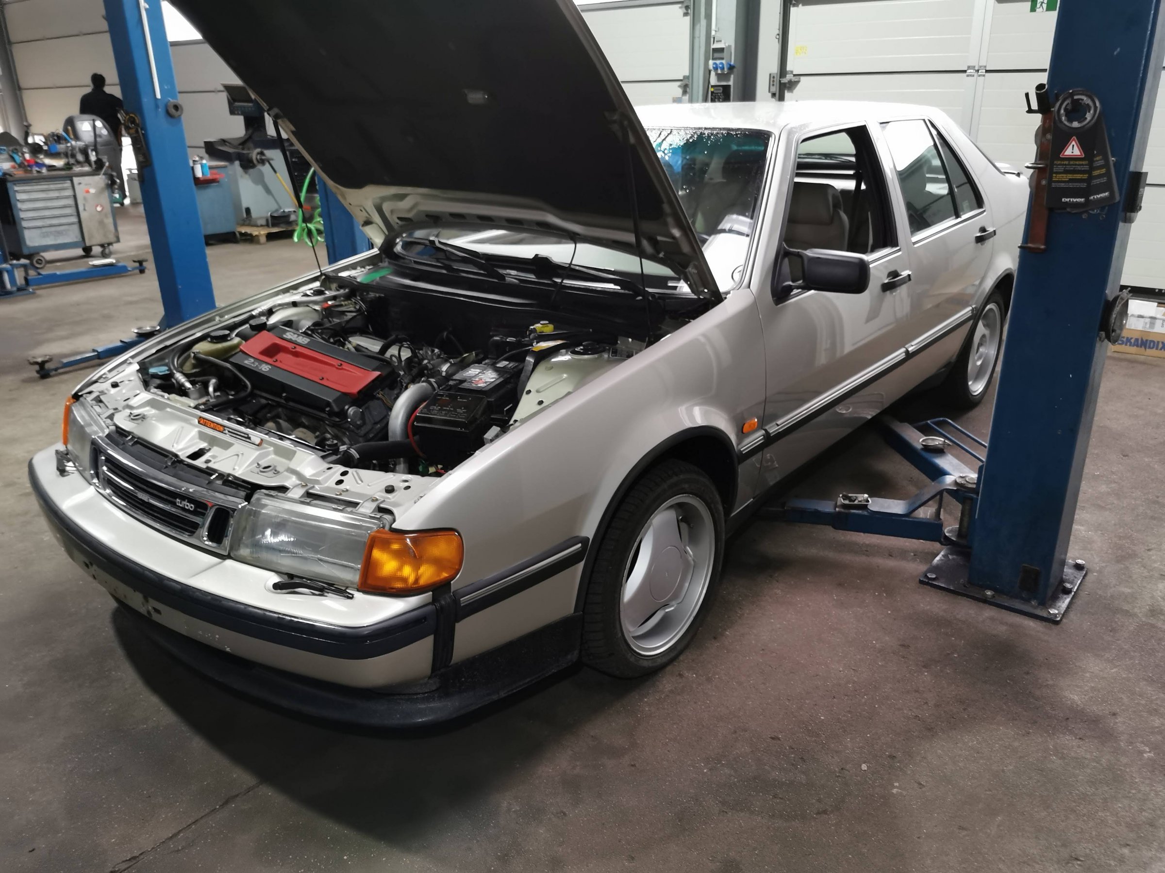

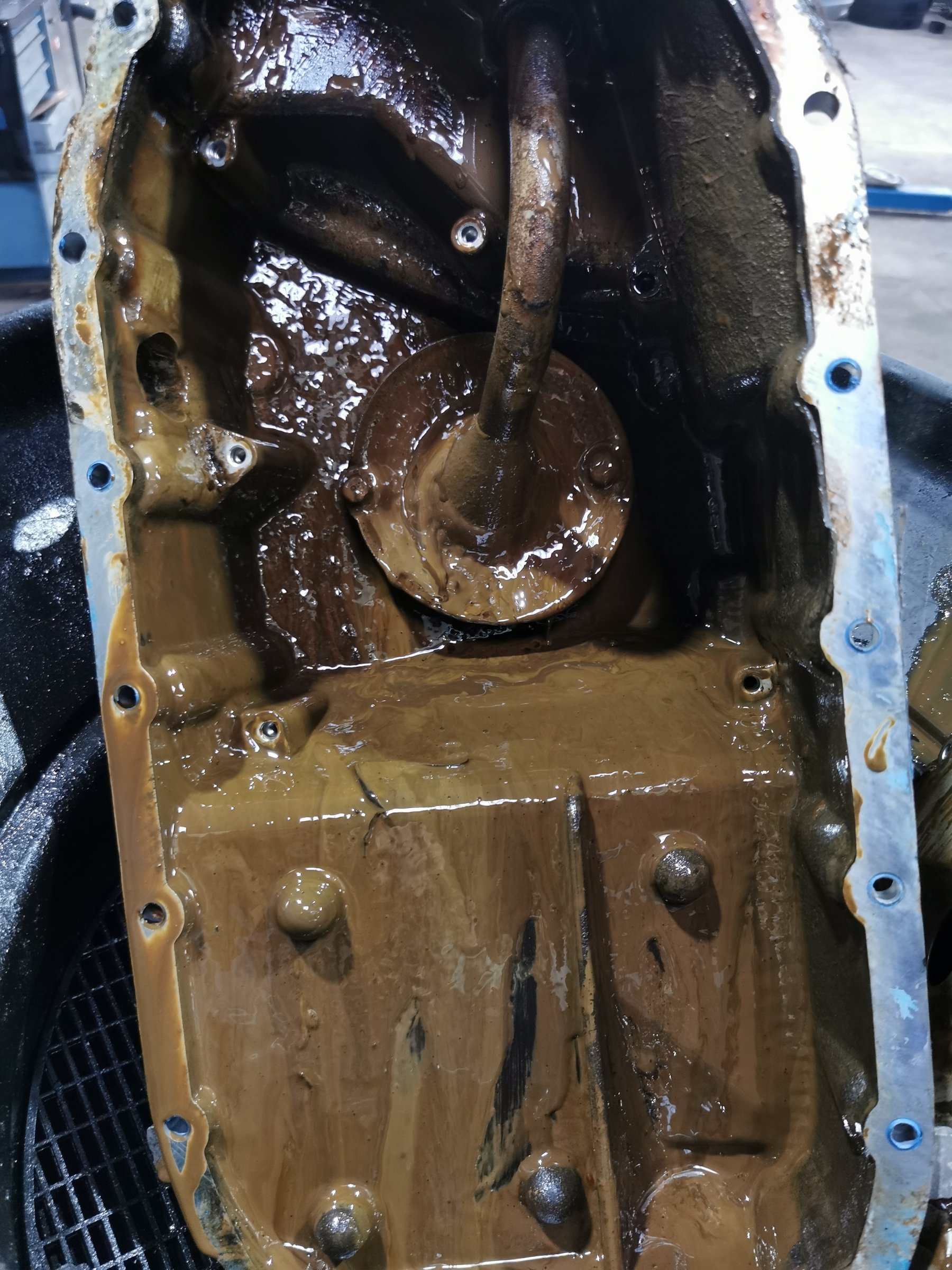

    Danke für die Empfehlung! Wie ihr auf den Fotos sehen könnt hat es sich rentiert auch weil in der Ölwanne extrem viel Ölschlamm von der kaputten Kopfdichtung war. Der Motor war nicht ausgebaut. Haben das vordere Motorlager gelöst, eine Stange unter den Motorhalter gehalten und die Hebebühne vorsichtig abgelassen bis genug Platz war um die Ölwanne raus zu bekommen. Der Motor ist direkt angesprungen und hat sich nach ein paar Minuten auch richtig gut angehört. Will in kürze auch nochmal das Öl wechseln damit dann auch wirklich kein Wasser mehr dort ist wo es nicht hin gehört. Allerdings hat jetzt das Flexrohr im Flammrohr einen Riss, ist wahrscheinlich beim Einbau passiert. Kennt jemand die Maße des Flexrohrs vom 2,3T mit 194PS? Hab vergessen es zu messen...

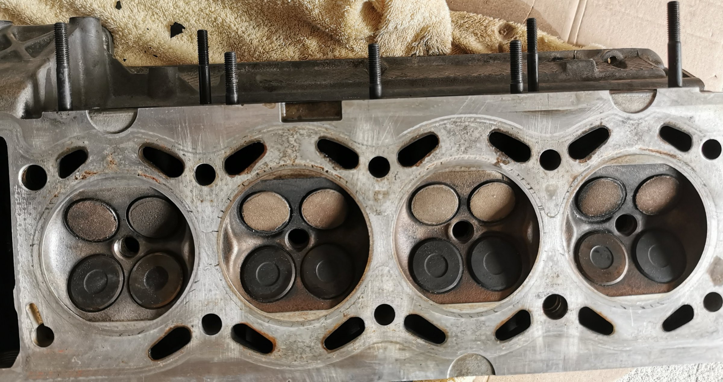

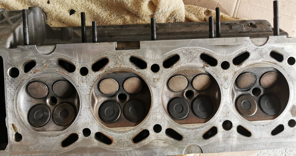

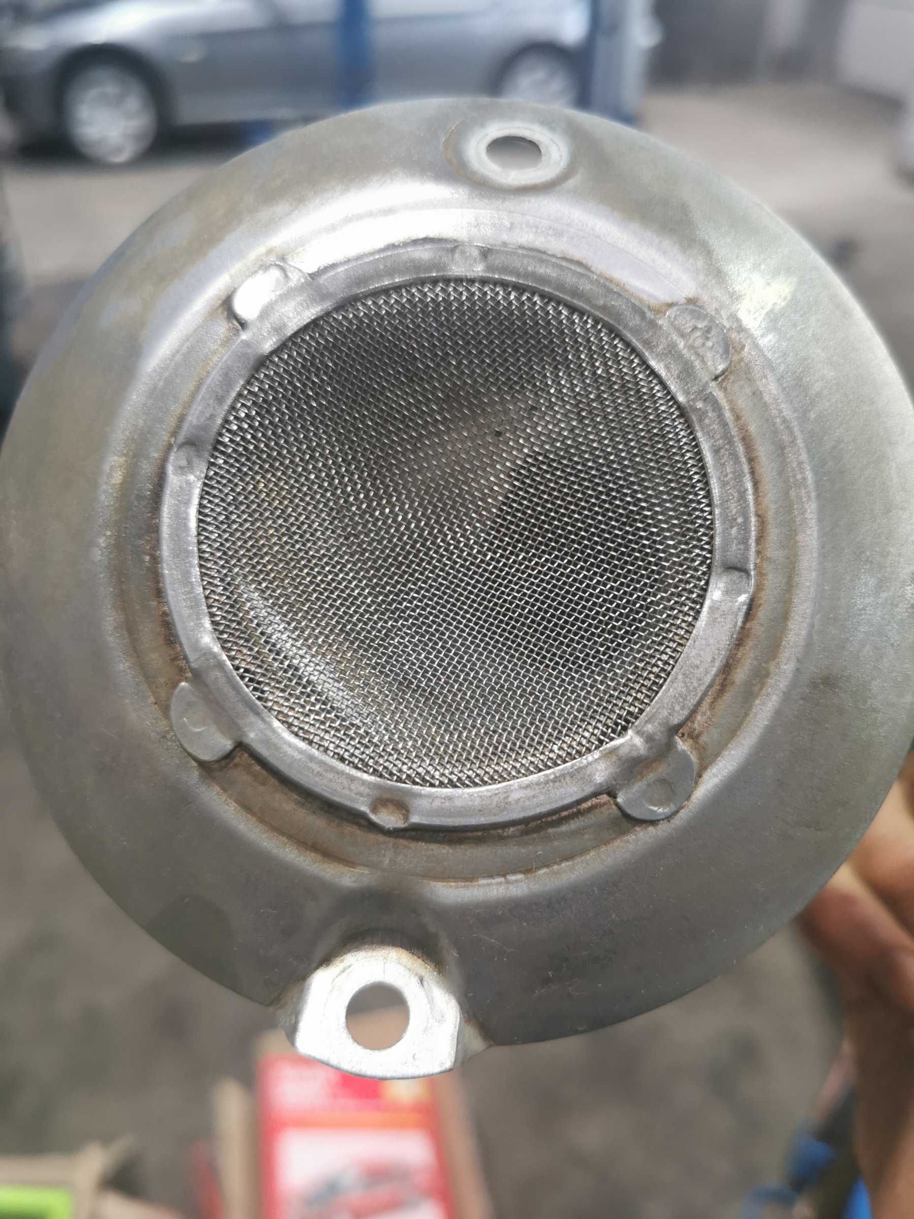

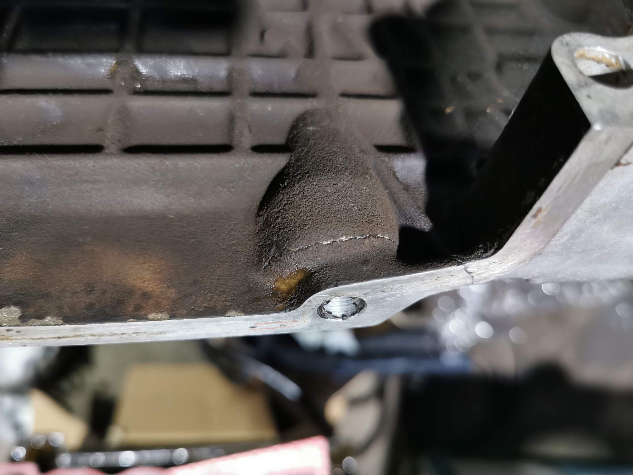

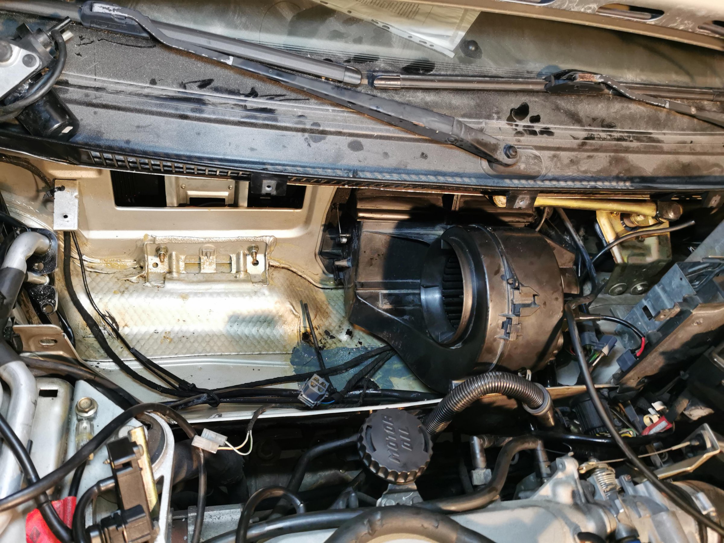

    Hi! Nach ein paar Monaten Stillstand bin ich dabei meinen Saab fit zu machen. Die Themen Aquarium, Wärmetauscher und Lüfter sind abgehakt. Dort gab es Rost welchen ich behandelt habe. Den unteren Scheibenrahmen habe ich so gut es ging mit Fluid Film konserviert. Aktuell bin ich am Motor. Zerlegt ist alles. Den Kopf habe ich planen lassen da ersichtlich war, dass die Kopfdichtung schonmal gemacht wurde. Es gab Spuren von Schleifpapier und auch einige Stellen mit Korrosion. Die Ketten wurde beide vorsorglich getauscht. Beim Zusammenbau musste ich feststellen, dass der Deckel des Kettentriebs einen Riss hat. Ich vermute, dass beim vorherigen Wechsel der Kopfdichtung die Schrauben Richtung Kopf zu spät entdeckt wurden. Habe einen intakten Deckel auftreiben können. Jetzt müssen noch die Ventilschaftdichtungen getauscht und bei Bedarf Ventile eingeschliffen werden. Morgen geht es an den Zusammenbau. Ist es Ratsam die Ölwanne abzunehmen und das Sieb zu reinigen oder kann man sich das sparen? Grüße Michael
