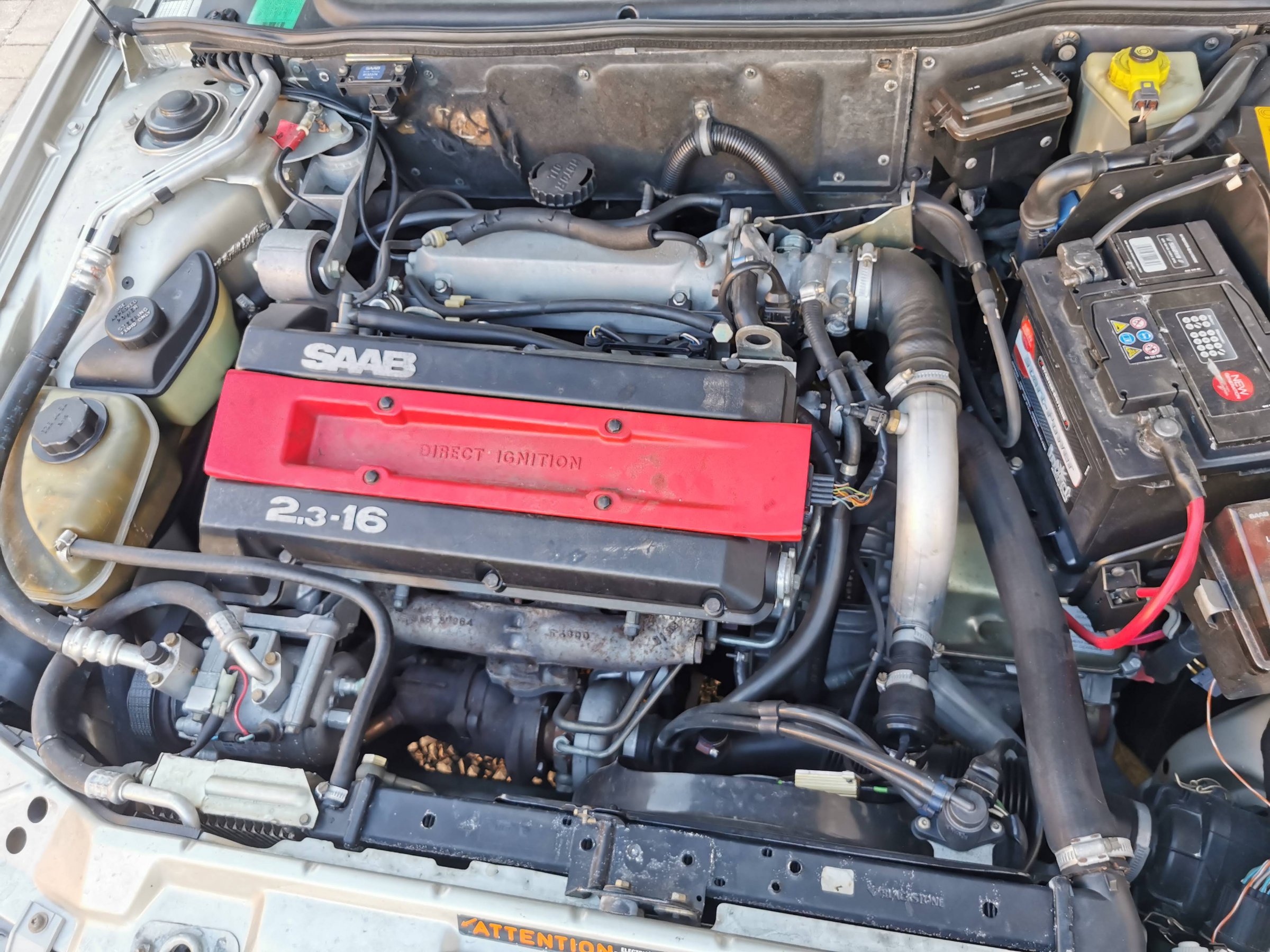

    Hi! Nach ein paar Monaten Stillstand bin ich dabei meinen Saab fit zu machen. Die Themen Aquarium, Wärmetauscher und Lüfter sind abgehakt. Dort gab es Rost welchen ich behandelt habe. Den unteren Scheibenrahmen habe ich so gut es ging mit Fluid Film konserviert. Aktuell bin ich am Motor. Zerlegt ist alles. Den Kopf habe ich planen lassen da ersichtlich war, dass die Kopfdichtung schonmal gemacht wurde. Es gab Spuren von Schleifpapier und auch einige Stellen mit Korrosion. Die Ketten wurde beide vorsorglich getauscht. Beim Zusammenbau musste ich feststellen, dass der Deckel des Kettentriebs einen Riss hat. Ich vermute, dass beim vorherigen Wechsel der Kopfdichtung die Schrauben Richtung Kopf zu spät entdeckt wurden. Habe einen intakten Deckel auftreiben können. Jetzt müssen noch die Ventilschaftdichtungen getauscht und bei Bedarf Ventile eingeschliffen werden. Morgen geht es an den Zusammenbau. Ist es Ratsam die Ölwanne abzunehmen und das Sieb zu reinigen oder kann man sich das sparen? Grüße Michael

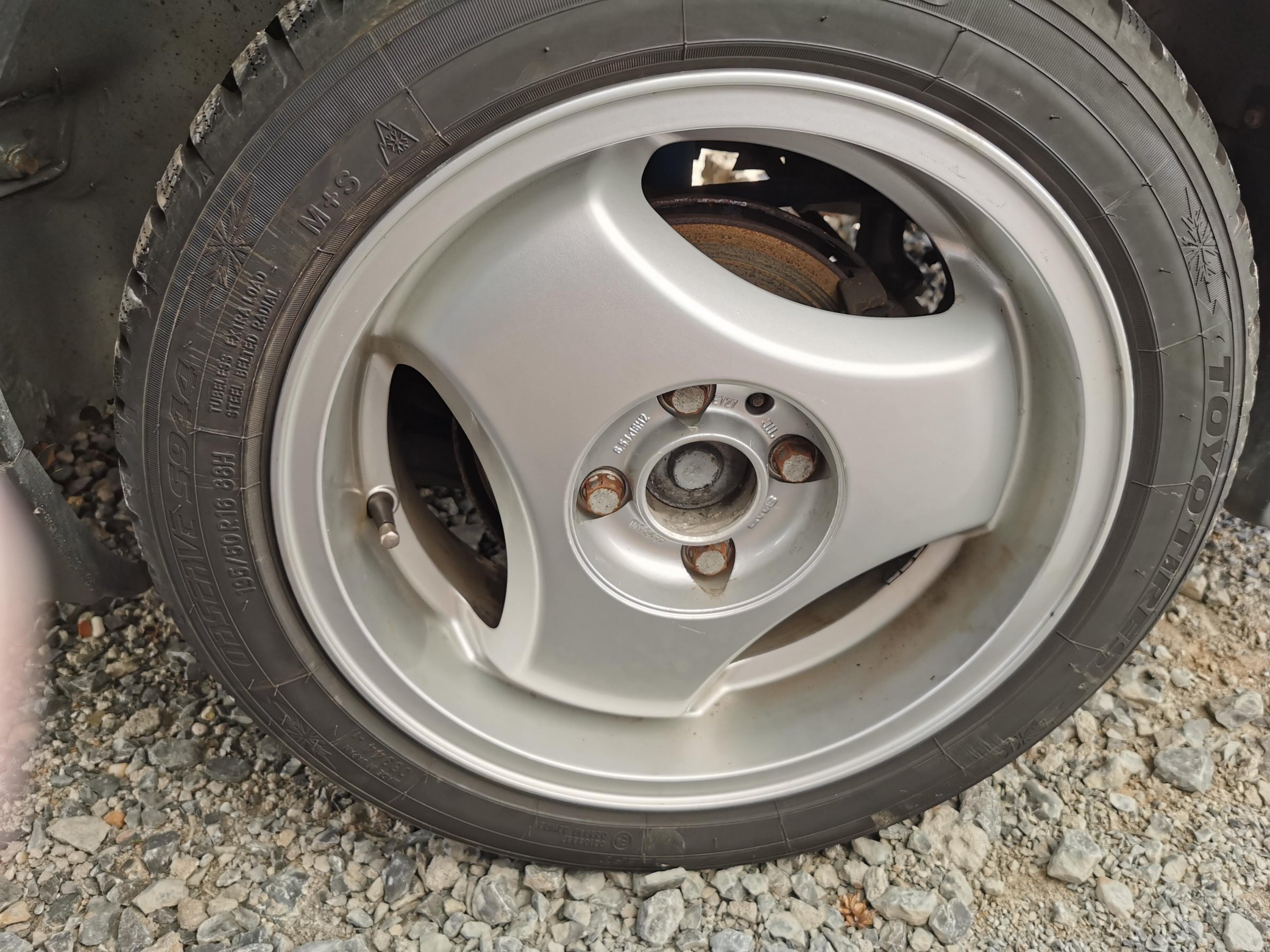

    Seid gegrüßt! Mein Name ist Michael und ich bin seit kurzen Saab 9000 CSE Besitzer. Es ist ein 2,3T mit 194PS und Automatik. Er ist von 1993 und hat 163 tkm runter. Und es ist einiges zu tun. Bisher bekannt: - Zylinderkopfdichtung kaputt -> Motor läuft, verbrennt aber Wasser. Im Zuge dieser Reparatur möchte ich auch die beiden Ketten sowie weitere Teile am Motor prophylaktisch tauschen. - Wärmetauscher undicht, der Fußraum der Fahrerseite ist mit Kühlflüssigkeit geflutet. Wahrscheinlich die Ursache für die defekte Kopfdichtung! Dies wurde erst nach dem Kauf festgestellt. - Rost: Hintere rechte Türe unten stark angerostet; Am Unterboden Rostansatz und es müssen wahrscheinlich 1-2 kleinere Schweißarbeiten durchgeführt werden. - Kotflügel rechts ist am Übergang zur Stoßstange eingedrückt. - Fehlteile: Kopfstützen hinten (Leder Beige), Abdeckung der Abschleppöse vorne und Deckel der Felgen. Trotz allem meiner Meinung nach eine solide Basis und ab nächstem Jahr H-Kennzeichen fähig! Gezahlt habe ich 1200€. Ich weiß nicht ob das zu viel war aber mir hat das Auto einfach gefallen. Und jetzt noch ein paar Fragen: Ist es notwendig den Teppich auf der Fahrerseite auszubauen oder würdet ihr das einfach trocknen lassen? Bisher habe ich es mit Küchenpapier getrocknet wobei es immer noch feucht und schmierig ist. Die Felgen müssten laut meiner Recherche Super Aero (6,5 x 16) sein. Mir gefallen Sie sehr gut aber ohne Kappen kann ich die nicht Fahren Woher bekomme ich die Kappen? Viele Grüße Michael
