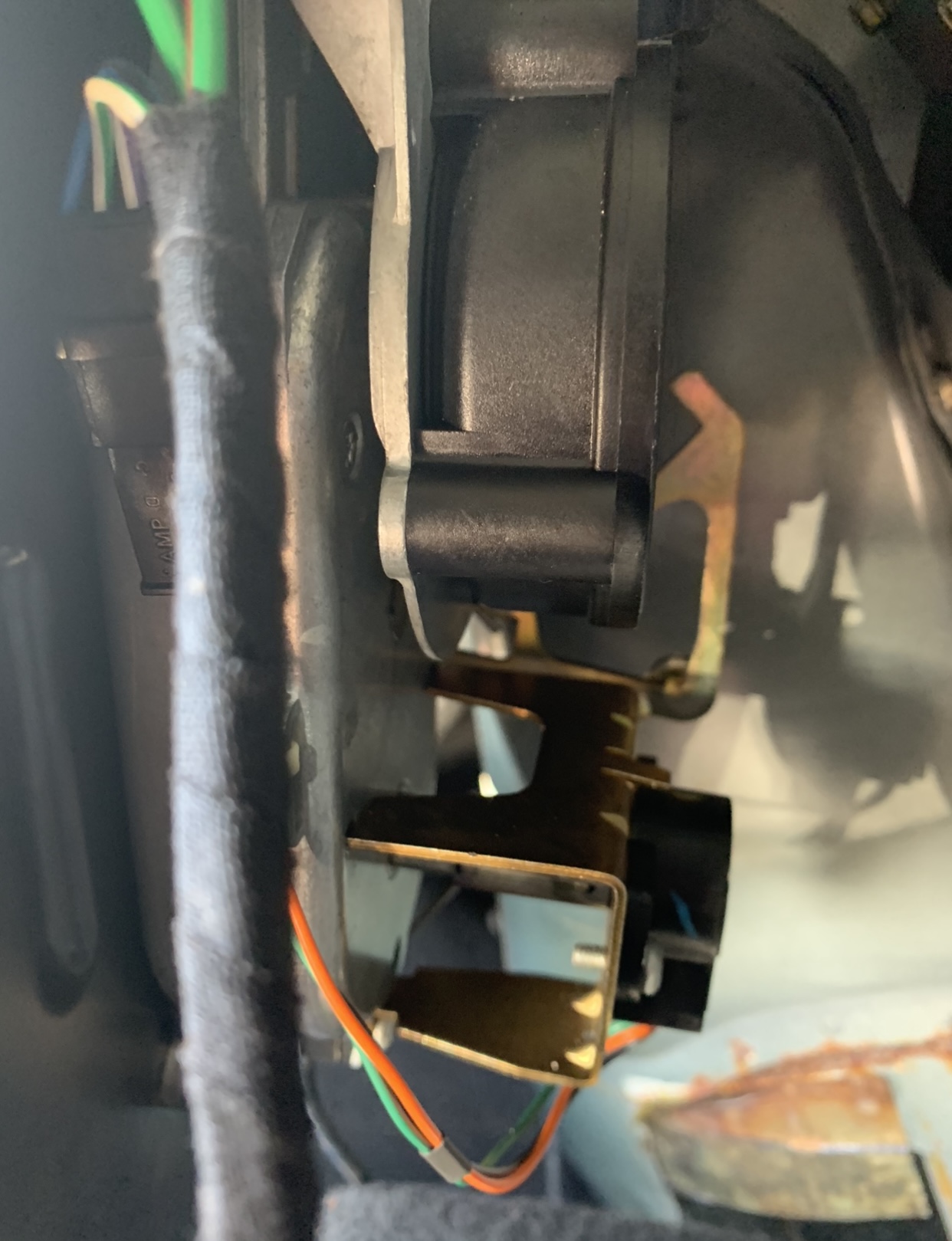

  10. JKHH hat auf JKHH's Thema geantwortet in 900 II - 9-3 I

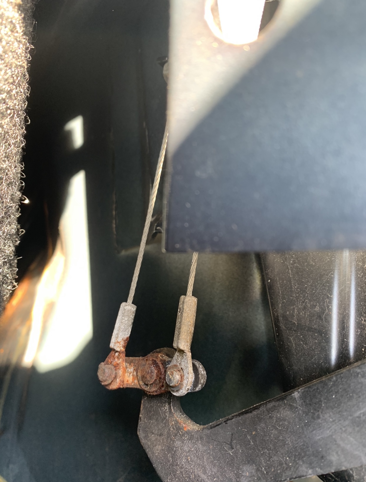

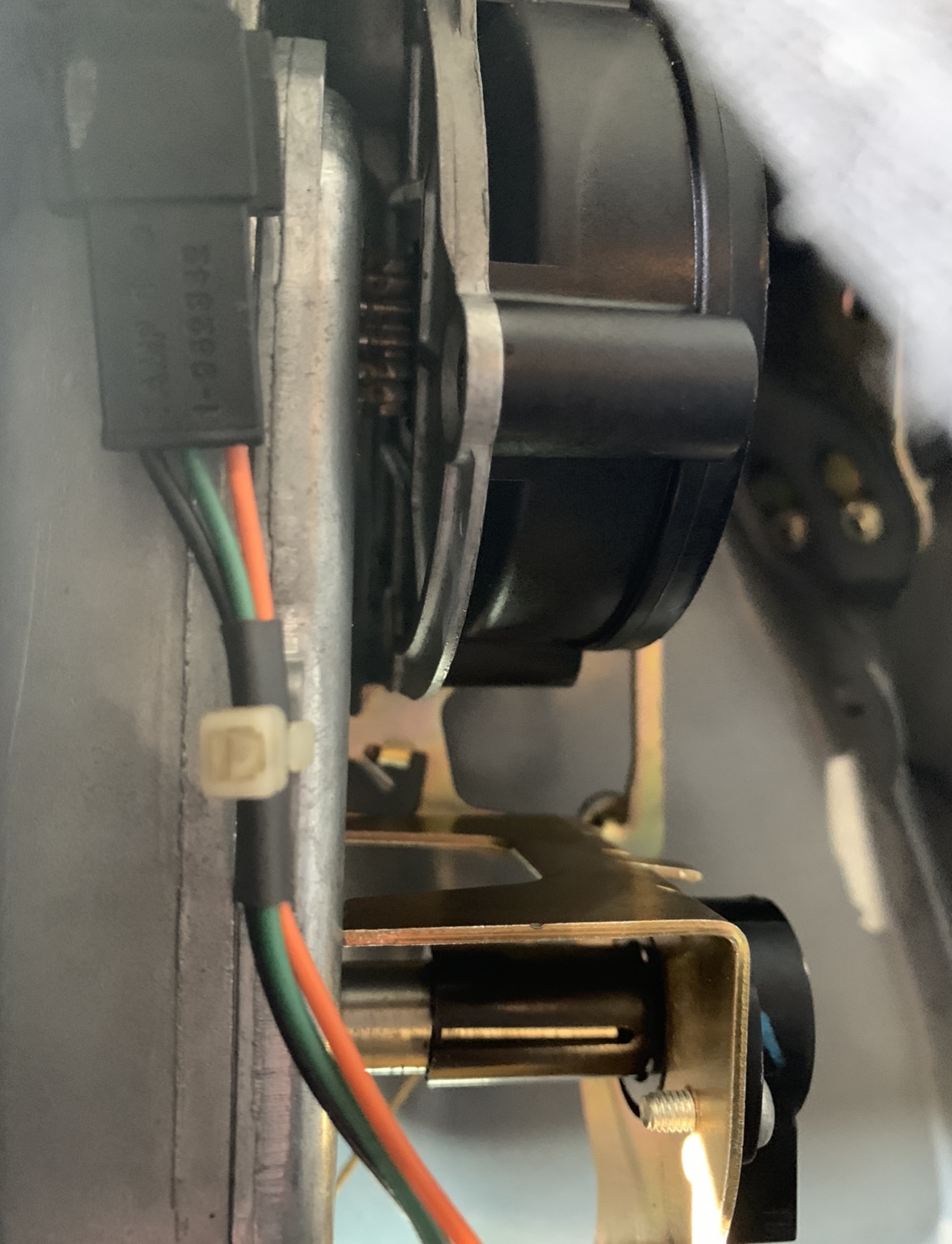

    Guten Morgen, nein, Lübeck ist um die Ecke. Und Fahrerei stört mich nun überhaupt nicht. Da ich noch etwas fiebrig bin wird es erst nächste Woche was. ich war aber grade nochmal unten. also: es arbeitet nur der 5 Spriegel, der Motor im Kofferraum macht, momentan, nichts. Das Schloss im Deckel hat sich zwei, dreimal bewegt. Scheint also an sich zu funktionieren. Allerdings macht er jetzt die Schlösser an den Seiten vom Kasten nicht mehr zu. ich habe ihn jetzt erstmal mit der Hand geschlossen und ihn schmollen lassen. Die Bilder aus dem Kofferraum habe ich auch noch gemacht. Der Vorbesitzer sagte mir noch das das Dach damals nur ging wenn man die Klappe mit der Hand hoch gemacht hat, das geht aber bei mir nicht da ja dann der Widerstand vom Motor ist und ich auch nichts verbiegen oder abbrechen wollte. Und vielen Dank für die ganze Hilfe.

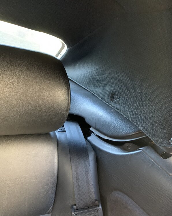

  11. JKHH hat auf JKHH's Thema geantwortet in 900 II - 9-3 I

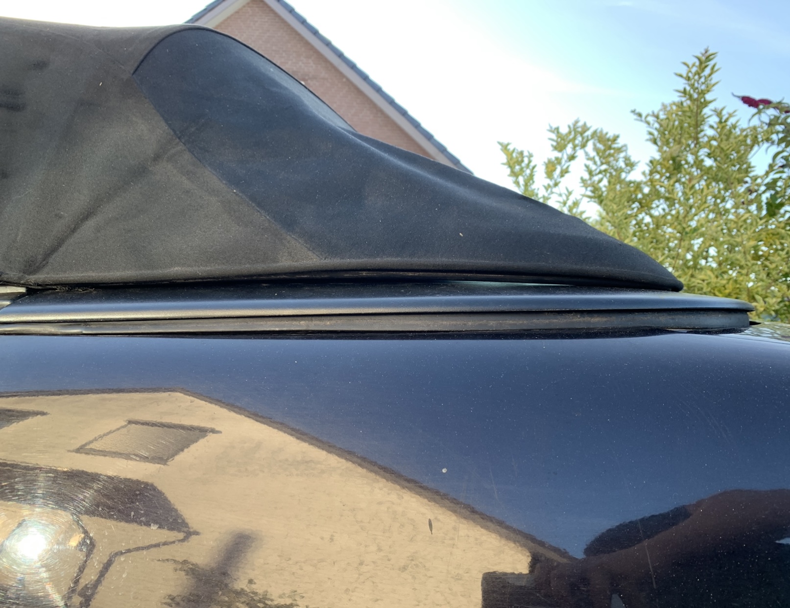

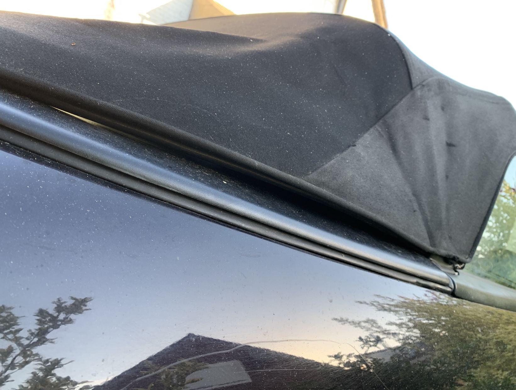

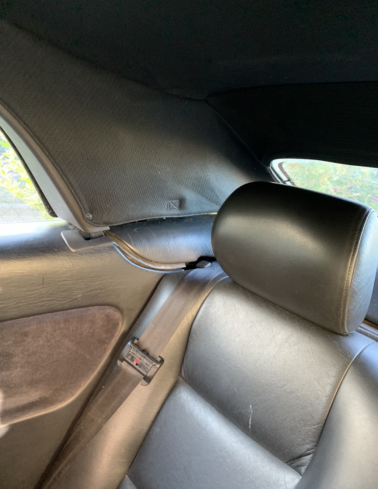

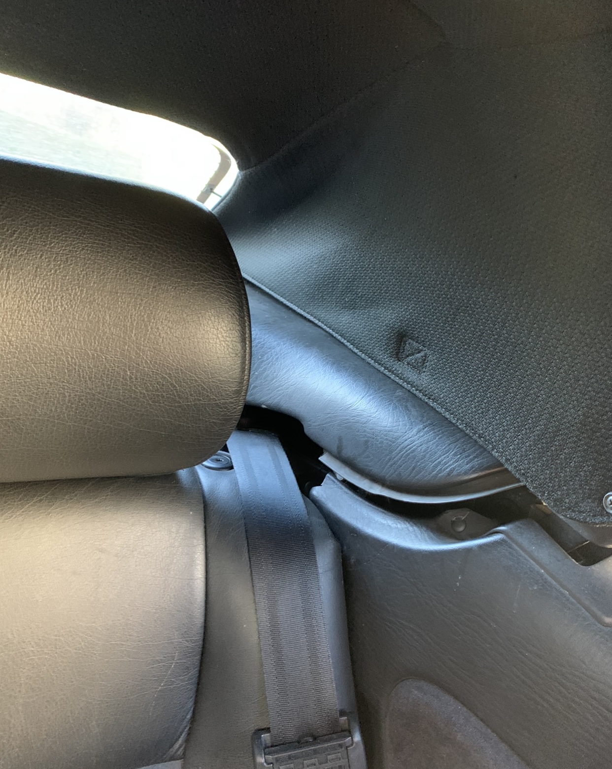

    Moin, das Auto steht jetzt endlich bei mir. Das Dach habe ich, mehr oder weniger, zubekommen. Aber irgendwas scheint da völlig falsch zu sein. der Motor im Kofferraum war entkoppelt, nachdem ich ihn wieder reingedrückt habe ging das Dach auch runter. Aber, die Verriegelungsösen waren meilenweit von den Löchern in der Verdeckklappe entfernt, die musste ich komplett nach hinten setzen, wo sie ja nicht hingehören. Ich habe auch ein paar Bilder gemacht, irgendwas stimmt da ganz gewaltig nicht.
