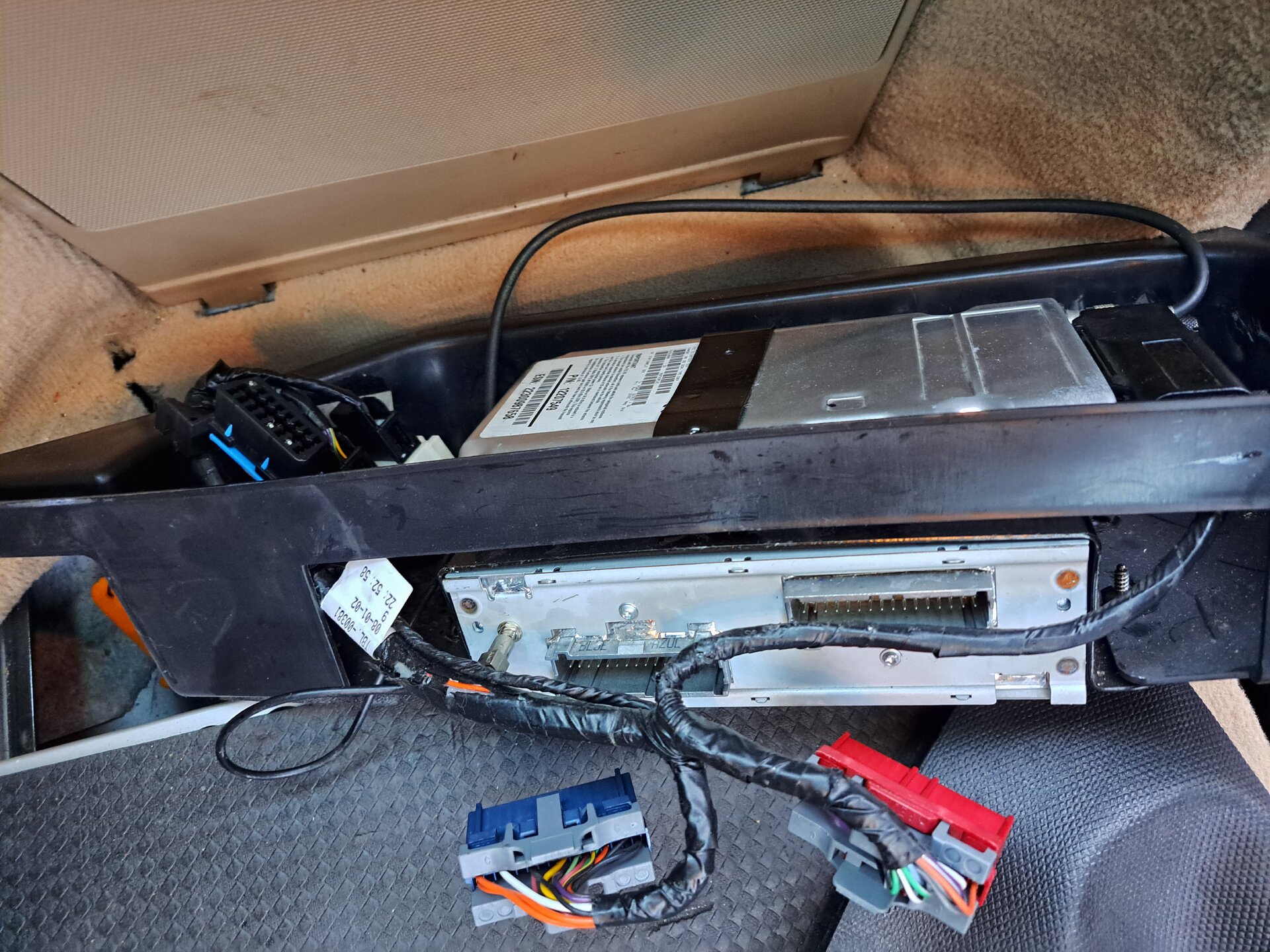

  3. Guten Abend zusammen, ich habe fleißig die Suchmaschine meiner Wahl, die KI sowie das WIS in den vergangenen Tagen befragt und das Forum durchsucht. Leider ohne Erfolg. Folgendes Problem ist aufgetreten: In meinem Saab 9-5 Kombi MY2002 Linear Edition sind vorne alle Lautsprecher ausgefallen - Armaturenbrett und Türen - sowie der Subwoofer im Kofferraum. In den hinteren Türen funktionieren die Lautsprecher. Der Saab hat das AS3 Prestige System - kein CD-Wechsler. Hat jemand von euch diese Problem schon erlebt und könnte mir einen Anhaltspunkt liefern, wo der Fehler liegen könnte. Weitere Frage - siehe Foto: Um was für Hardware handelt es sich im Kofferaum, welche auf der rechten Seite am Subwoofer im Kompartment unter der Abdeckung verortet ist? Vielen Dank. Beste Grüße

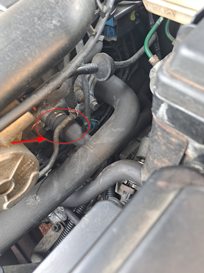

  10. Abend Flemming, Xenon und Standheizung besitzt der Wagen nicht. Ob es dafür Stecker gibt, kann ich ad hoc nicht beantworten. Der Wagen ist zwar in den Jahren 2004 bis 2007 irgendwo zwischen Illinois, Wisconsin und Michigan unterwegs gewesen - dort wird es ziemlich eisig - jedoch habe ich in den Unterlagen des Vorbesitzers keinen Hinweis auf eine Standheizung oder Vorbereitung dafür gefunden. Wo müsste ich nach diesen Steckern suchen?
