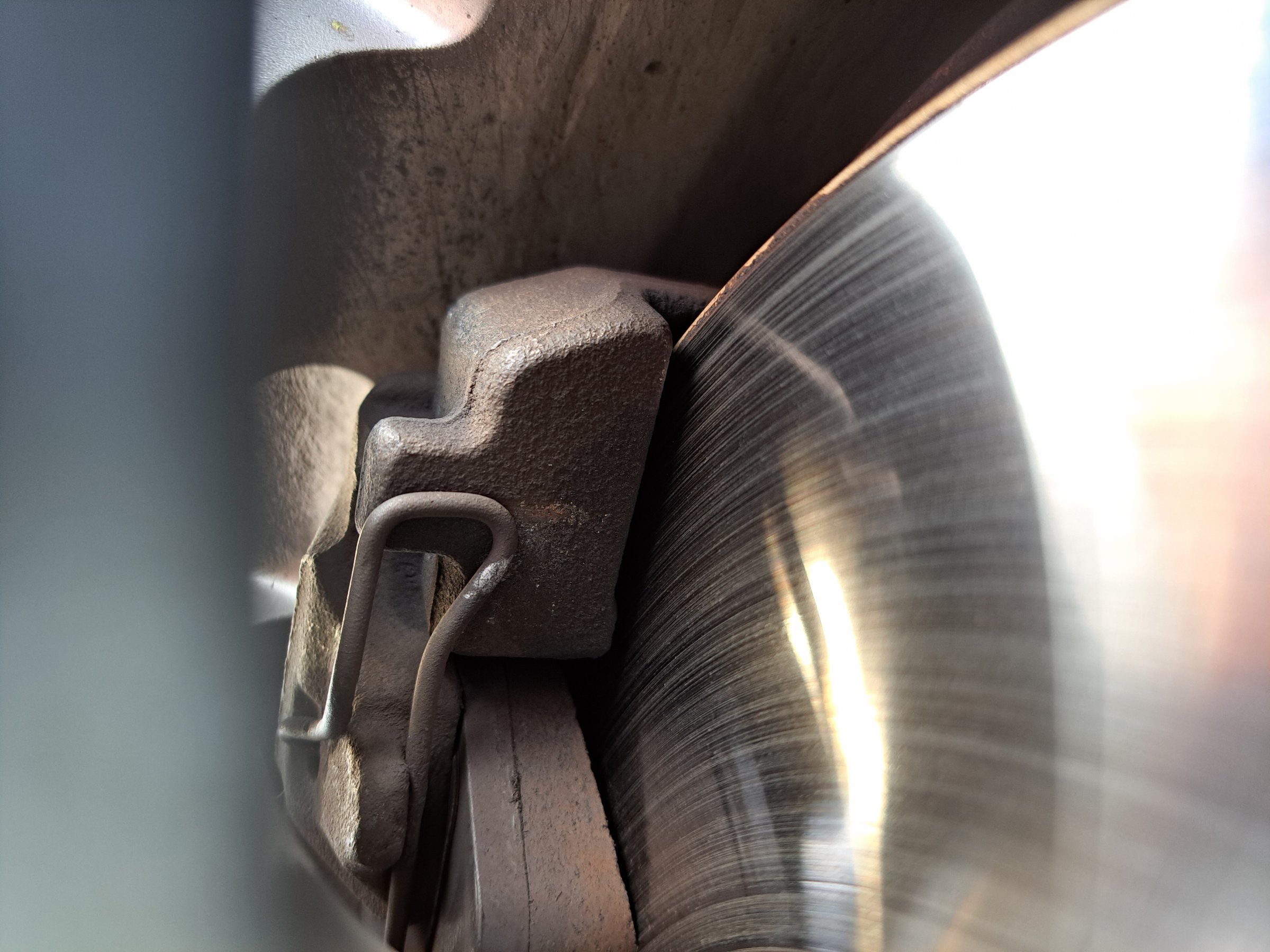

  15. Guten Tag alle zusammen, ich schulde euch noch eine Auflösung. Nach längerer Standzeit berichtete ich ja, dass beim Anfahren ber Saab 9-5 nicht direkt die volle Bremskraft entfaltete und ich gefahr lief, in vor oder hinter mir liegende Hindernisse reinzurauschen. Erst wenn der Motor einige Sekunden lief, war die volle Bremskraft verfügbar. Im Autohaus wurden die Untedruckschläuche getauscht. Siehe da--> Bremskraft steht 100% direkt zur Verfügung. Schönen Ostersonntag. Gruß Captn
