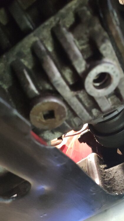

  8. Danke euch, dann werde ich erstmal noch die dichtung auftreiben. Hier bei uns im Ort ist es Kfz technisch sehr mau, maximal baumarkt. Getriebeöl (4427, LIQUIMOLY)
  9. Bevor ich mich jetzt hier am Wochenende dran mache: ist die Ablassschraube ne Dehnschraube bzw die dichtung und muss ersetzt werden oder kann ich die woederverwenden?
