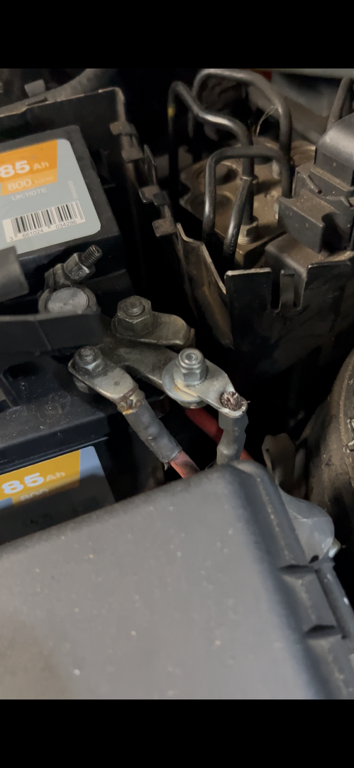

  7. Guten Abend heute Morgen hab ich den Pol abgeschnitten dort ein Gewinde rein geschnitten und eine m6 Schraube dort rein gedreht dann das Kabel mit einem kabelschuh bzw Öse vercrimpt und siehe da der Pol bleibt kalt keinerlei Temperatur mehr! Das Auto springt besser an und hat von 13,8 auf 14,4 Volt die Batteriespannung erhöht. Das Kabel wurde dann noch schön isoliert und Verlötet seitdem her kein Problem mehr!
  8. Ich werde es erstmal probieren zu reparieren, da ich leider keine neue plusleitung gefunden habe. Hat jemand einen link ?
  9. Gibt es da schon Reparaturen die durchgeführt wurden an der verpressung der Klemmen ? Welche Möglichkeiten gibt es überhaupt ?
  10. Also meinst du den Spannungs Abfall in der Leitung an den unterschiedlichsten Stellen messen ? Bzw. vom Batterie Pol zur ersten Stelle nach der verpressung ?
  11. Hab ich auch gemacht dann, vor allem weil der Motor kalt war und dann noch die Zusatzheizung lief….
  12. Hallo, ich hab das Problem das bei meinem Auto der Pluspol an der Batterie sehr heiß wird, ich hab schon alle Kontakt Stellen am Anlasser und Generator gereinigt hat wer noch eine Idee ?
