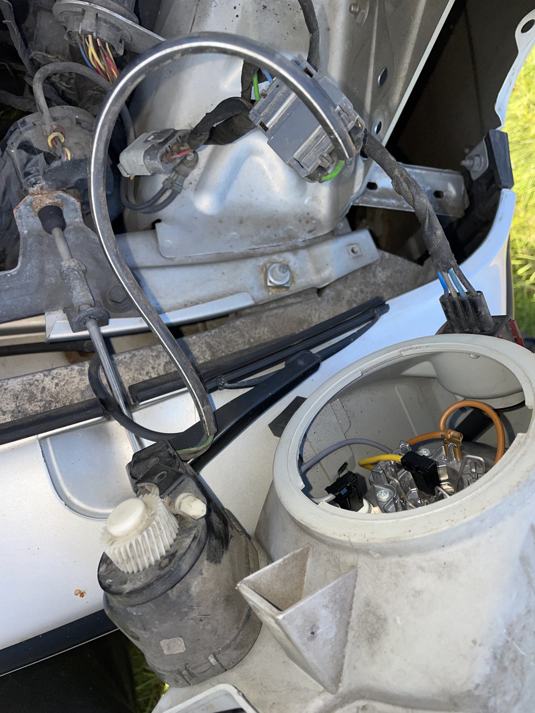

Achso Dann brauche ich nur die Scheinwerfer bestellen und an den Brauch ich dann nix mehr umbauen wenn ich das jetzt richtig verstanden habe? Dann brauche ich nur die Scheinwerfer ausbauen und die neuen rein und die Lampe + Motor für die leuchtweiten Regulierung

Hm ok ja dann werde ich einfach mal die Scheinwerfer bestellen und es versuchen. Aber wie gesagt das ist etwas rausgebrochen

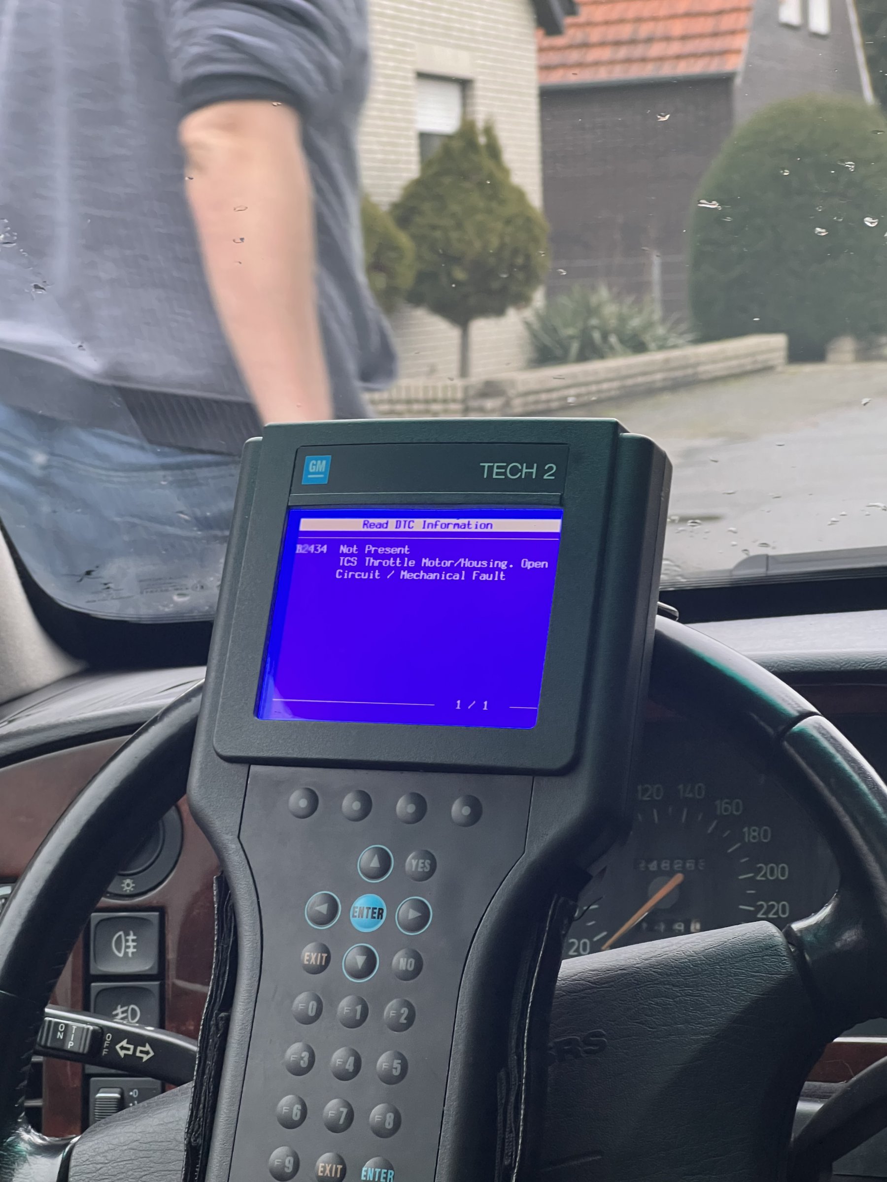

Dachte ich auch da mein ABS wie gesagt funktioniert Vielleicht liegt es ja an der Drossel Klappe?

Aso jetzt hab ich es verstanden Der Link Ist links und rechts Und was muss ich jetzt noch umbauen Nur die Motoren einbauen oder?

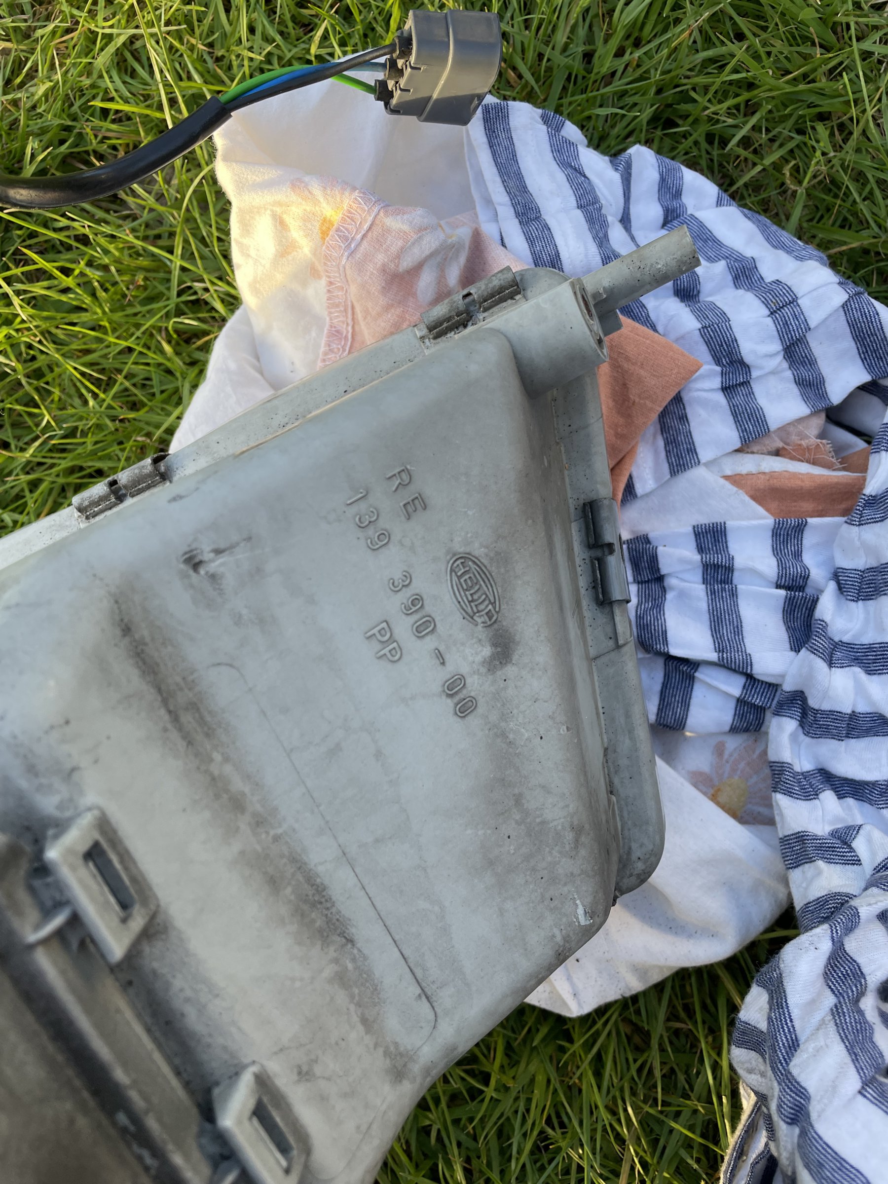

Aso ok . Sind die denn passend für mein mit leuchtweiten Regelung https://www.ebay.de/itm/275717253272?mkcid=16&mkevt=1&mkrid=707-127634-2357-0&ssspo=6RcCwwFHQE-&sssrc=2349624&ssuid=4ulmNDM-Sdi&var=&widget_ver=artemis&media=COPY

ah ok Danke aber ich glaube das ich h4 habe oder . aber wenn das der ist dann bestell ich direkt 2 Geht ja für rechts und links

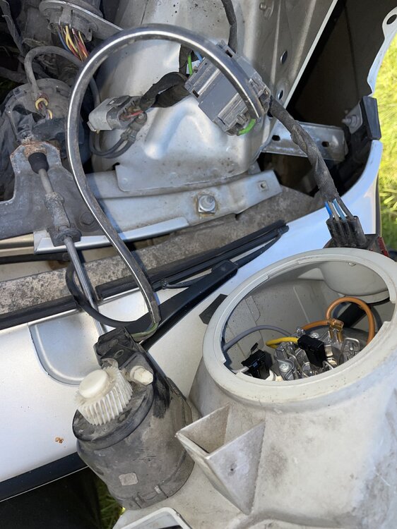

Ja aber wo denn Bei mir ist das Innere wohl rausgebrochen Also wackelt ziemlich hin und her und Licht leuchtet nach unten

TCS Off ,Hm ok aber mein abs geht ja oder gibt es da noch einen anderen Sensor? Ich hätte sonst gedacht irgendwie das der kein richtiges Signal von der Drossel Klappe bekommt . Ja gut aber an wehn soll ich mich wenden der das SRS System sich mal anschauen könnte?? Und Werkstatt ist vielleicht etwas teurer.bzw es gibt keine die das macht. Eigentlich schon aber welche Sicherung ist das denn für die Sitzheizung Hab gestern meine Scheinwerfer mal ausgebaut und da sind mir schon kleine Plastik Teile entgegengekommen. Motoren machen was aber es dreht sich nichts Hat jemand vielleicht noch passende Scheinwerfer?

Moin, ich bin Sebastian und komme aus Weyhe und habe einen Saab 9000 griffen 3l v6 Baujahr 1995 mit ein paar Kleinigkeiten die ich gerne reparieren möchte, und daher wollte ich fragen ob ihr mir helfen könnt? Die 2 größeren Probleme sind TCS Off und SRS leuchten leuchten . Die srs geht an dann für ca 1/2 Sekunden aus und dann wieder an. Beim TCS geht sie beim Start normal an und dann auch direkt wieder aus und das bleibt dann auch so bis man ein paar Meter fährt dann geht sie wieder an und bleibt es auch. Das nächste ist die leuchtweiten Regulierung, dort funktionieren die Motoren, aber das Licht verändert sich nicht. Ich denke, ist ein mechanischer Fehler. Auf der Fahrerseite funktioniert die Sitzheizung nicht und das Licht am Schalter leuchtet auch nicht. An meinem Blinkerschalter springt das Fernlicht beim zurückziehen teilweise wieder auf Fernlicht zu rück. meine Cruiseleuchte leuchtet auch nicht. Ich bedanke mich schon mal im Voraus. Mit freundlichen Grüßen Sebastian
