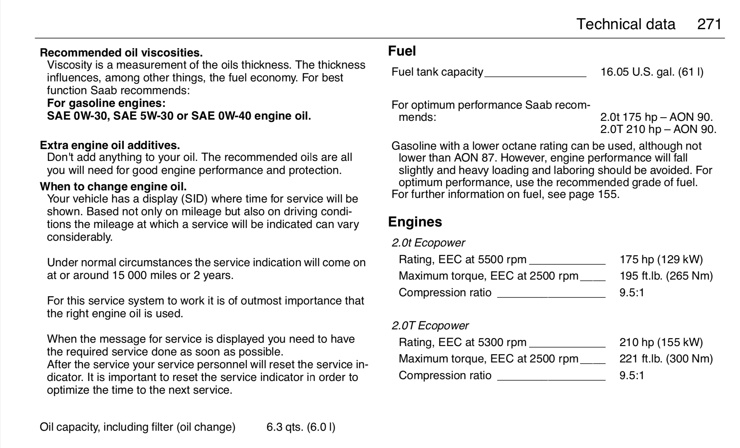

    Danke dir, dann nehme ich 0W40. Es war bisher 5W40 eingefüllt.

    Hallo, Kurze Frage: soll ich in den 1.8t (2006) 5W30 oder 5W40 oder 0W40 einfüllen (laut Handbuch steht da 5W30 oder 0W40) ? Geht das Shell Helix Ultra ECT3 C3 5W30 (Dexos 2)? Ist mein erster Ölwechsel als Halter und nach 8000 km steht der jetzt an. Vielen Dank für euer Verständnis!

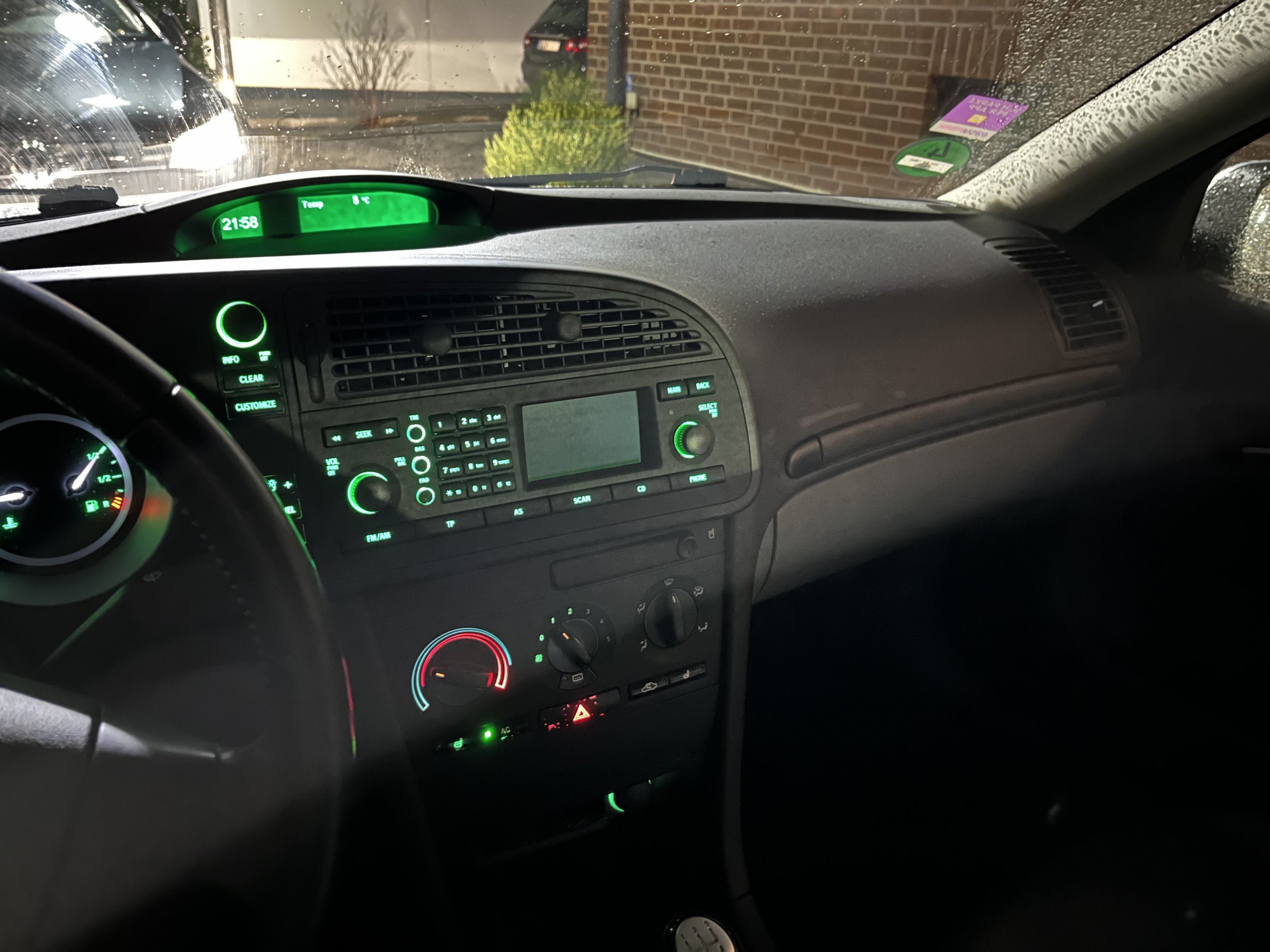

  14. Hallo, vielen Dank für die Hilfe! Ich bemühe mich mal solche Birnen (glaube das sind 12V Birnen ohne LED Technik) aufzutreiben. Derzeit (bzw. seit vorgestern) geht die Lampe wieder (vielleicht hat der heftige Niederschlag/Luftfeuchtigkeit die Kontakte irritiert). Ich bleibe aber an dem Thema dran. Wird wohl eine DIY Lösung werden müssen. Wer die Saab Händler hier im Norden bzw. im ansehenden DK-Urlaub abklappern. Vielen Dank erstmal!!

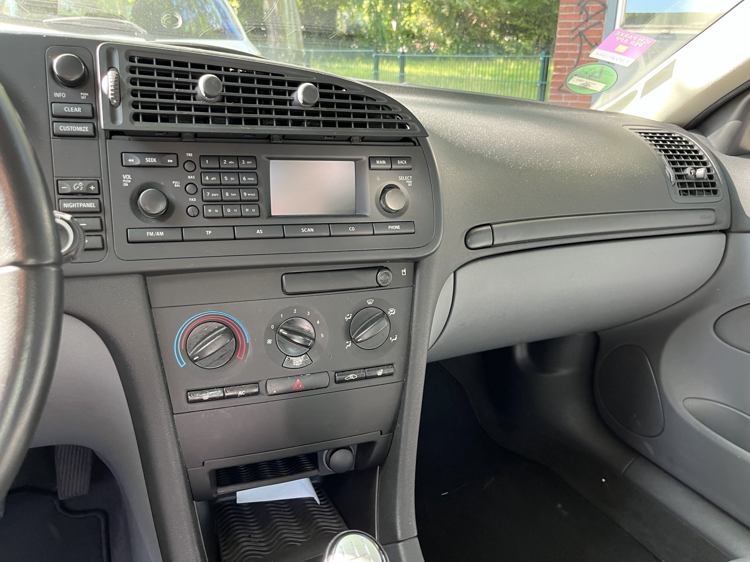

  16. Hallo! Habe das Problem, dass die Beleuchtung teilweise ausgefallen ist. Die rechte Seite des Regelinstruments ist dunkel. Lässt sich da eine Birne tauschen bzw. Weiß jemand wie ich an die dran komme? Oder muss die ganze Einheit getauscht werden? Vielen Dank!
