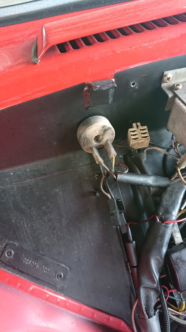

    Moin, ich habe zu meinem 96er Neuzugang drei Fragen. Wozu dient der runde Widerstand? Der Freilauf ist ohne Funktion, der Winkelhebel auf dem Getriebe lässt sich vom Fußraum aus in beide Richtungen bis zum Anschlag leichtgängig verstellen. Der Vorbesitzer meinte, der Freilauf sei deaktiviert. Kann es sein, dass bei der Getriebeüberholung der Freilauf demontiert wurde? Ist dann überhaupt ein Kraftschluss möglich? Gruß Jürgen
