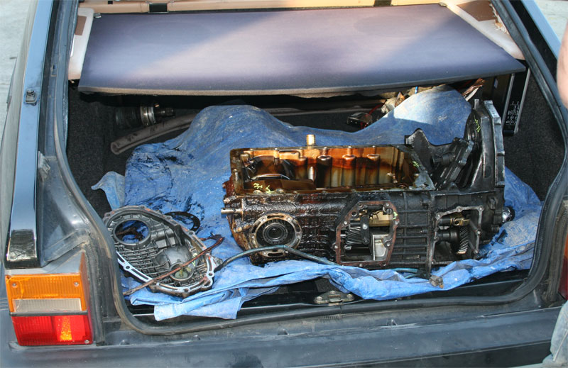

  1. Also was ist hier genau das Problem welche Scheiben auf welcher Seite waren weiss ich nocht, falls das das Problem sein sollte. Aber wierum nicht mehr !
  2. Wozu ? Soll`s doch dreckig werden wenn ich das Ding ausbaue. Ich reinige ja eh alles bei der Überholung später. Oder seh ich da was falsch ? (etwas zuschrauben mit Dreck drinnen oder dazwischen werd ich schon nicht tun)
  3. Kannst du mir erklären woran du das am Photo erkennst ? Zahnflangenspiel = Abstand der Zahnräder zueinander ? Watt koscht denn so ein Werkzeug ? Gibt`s Alternativen ? PS: Danke für die schnellte Korrektur meines Forennames !
  4. Besonders wenn man eben nicht weiss wie es geht.

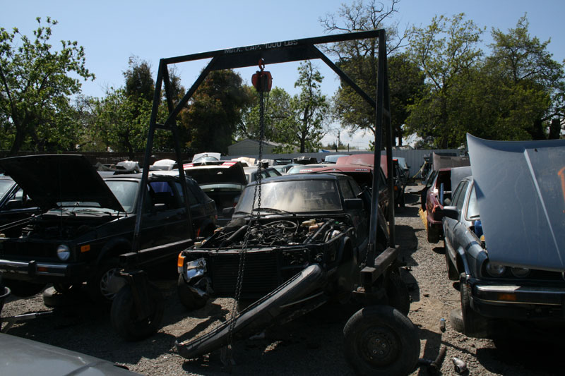

  5. So, hab`s geschafft. Die "Tranny" is draussen aber der Motor muste leider da bleiben... (Die hatten Probs mit meiner Kreditkarte ) Aber hier sterben so häufig Saabs da find ich wenn ich mal einen brauch bestimmt wieder einen. 120 Dollar und ca. 5h Arbeit hat der Spass gekostet. Die Box sieht sehr gut aus, könnt fast meinen des hat grad jemand kürzlich überholt. Keine abgebrochenen Zacken oder sirgendwelche Verformungen an den "Zahnrädern" so weit. Morgen wenn`s wieder hell ist schau ich mir das Innere genauer an... Jo daran hab ich heute auch schon gedacht, ich hab ca 1 1/2 Stunden gebraucht um die verdammte Kupplung loszukriegen. Hab das Prinzip wie man das öffnet irgendwie erst überhaupt nicht gerafft. CC ? Klär mich ma auf für was CC steht ? Crapy Car Braucht man eigentlich viele Spzialwerkzeuge ?
  6. Ich wäre dafür ja sofort bereit. Hätte auch ne schöne DSLR zum dokumentieren. Leider bin ich aber in Californien (miese Zeitverschiebung). Auch will ich nicht jeden kleinen mist nachfragen müssen, da ich ja quasi beim Wissenstand von 0 anfange. Also so eine Lektüre wäre mir schon sehr lieb. Aber die scheint es ja nicht zu geben... Na ja mal gucken. Heute rupf ich das Getriebe vom Schrotti. Den Motor werde ich wohl leider doch da lassen müssen, da ich keine Transportmöglichkeit und auch keinen Stellplatz habe. (Was wiegt so nen Motor+Getriebe eigentlich ?) Aber mal sehen, vielleicht kann ich da doch noch was organisieren...

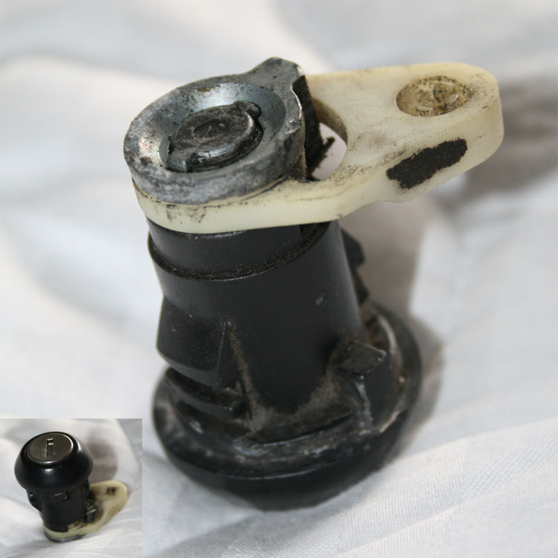

  10. Danke für die Skizze. Ich hab es zwar nicht so gemacht wie auf der Zeichnung, aber igendwie hat es trozdem geklappt. Aber die Schlösser sind gereinigt + geschmiert und funktioniren endlich wieder. Hat schon was wenn man wieder auf der Fahrerseite einstegen kann ;-)
  11. Irgendwie kommt mir der Getthoblaster bekannt vor:
  12. Mein Schloss an der Fahrerseite ist im Eimer. Ich habe den Zylinder (das auf dem Bild) ausgebaut und wollte nun das Schloss an sich herrausnehemen. Leider weiss ich nicht wie das geht. Bei Türschlössern im Haus ist das ja meist recht einfach, aber hier kapier ich es einfach nicht (Ohne was zu beschädigen). Bitte um Hilfe.
