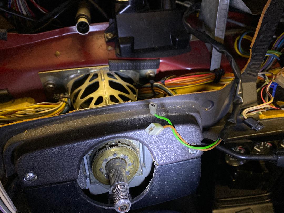

    Ich habe beim Wiedereinbau des Kombiinstrument nächste herrenlose Kabelpaar gefunden (braun und grün mit unterschiedlichen Steckern), ich finde auch keine passenden Anschlüsse wo es fehlt. Kann jemand sagen wo die 2 Kabel dran müssen? Danke.

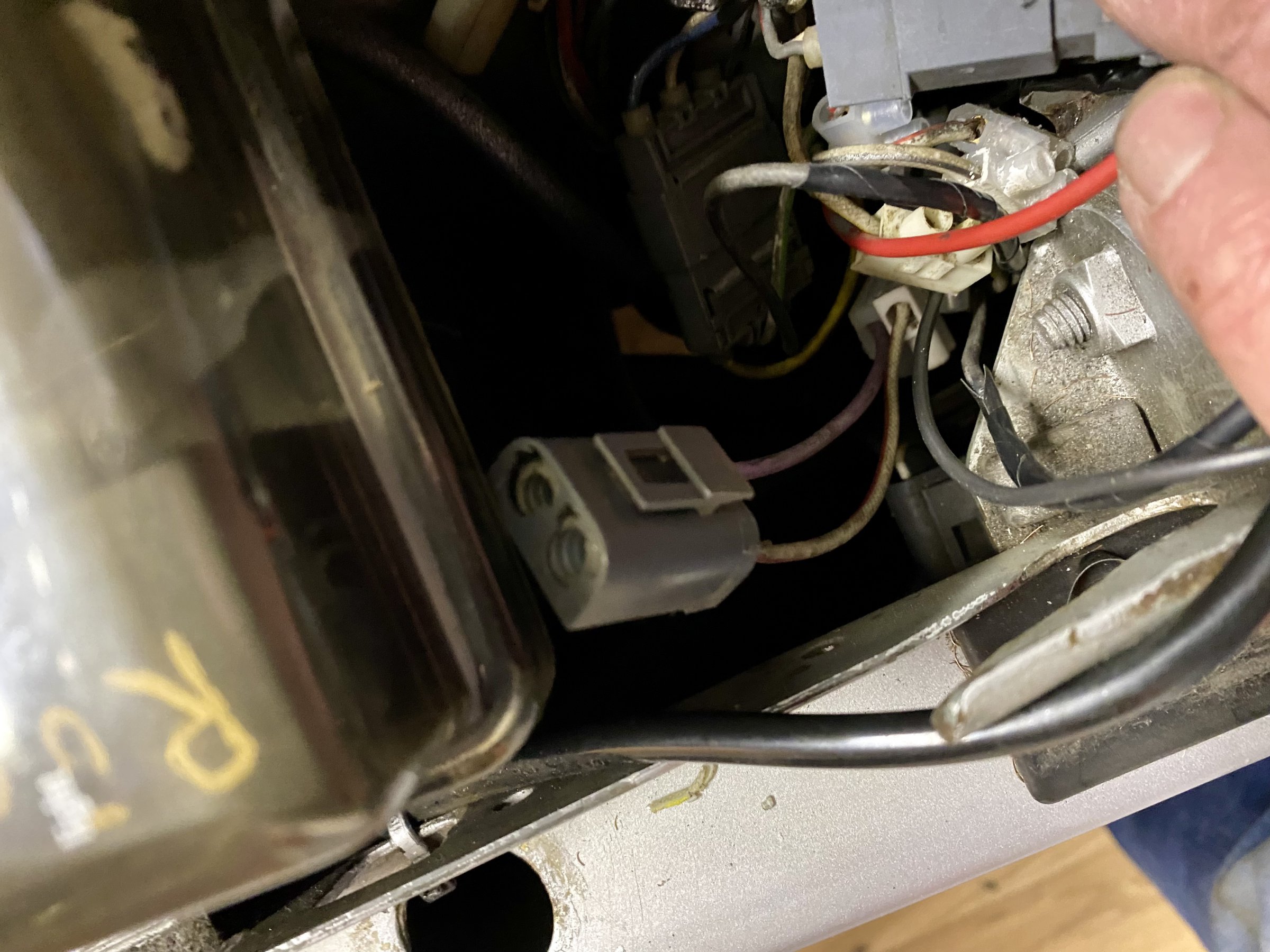

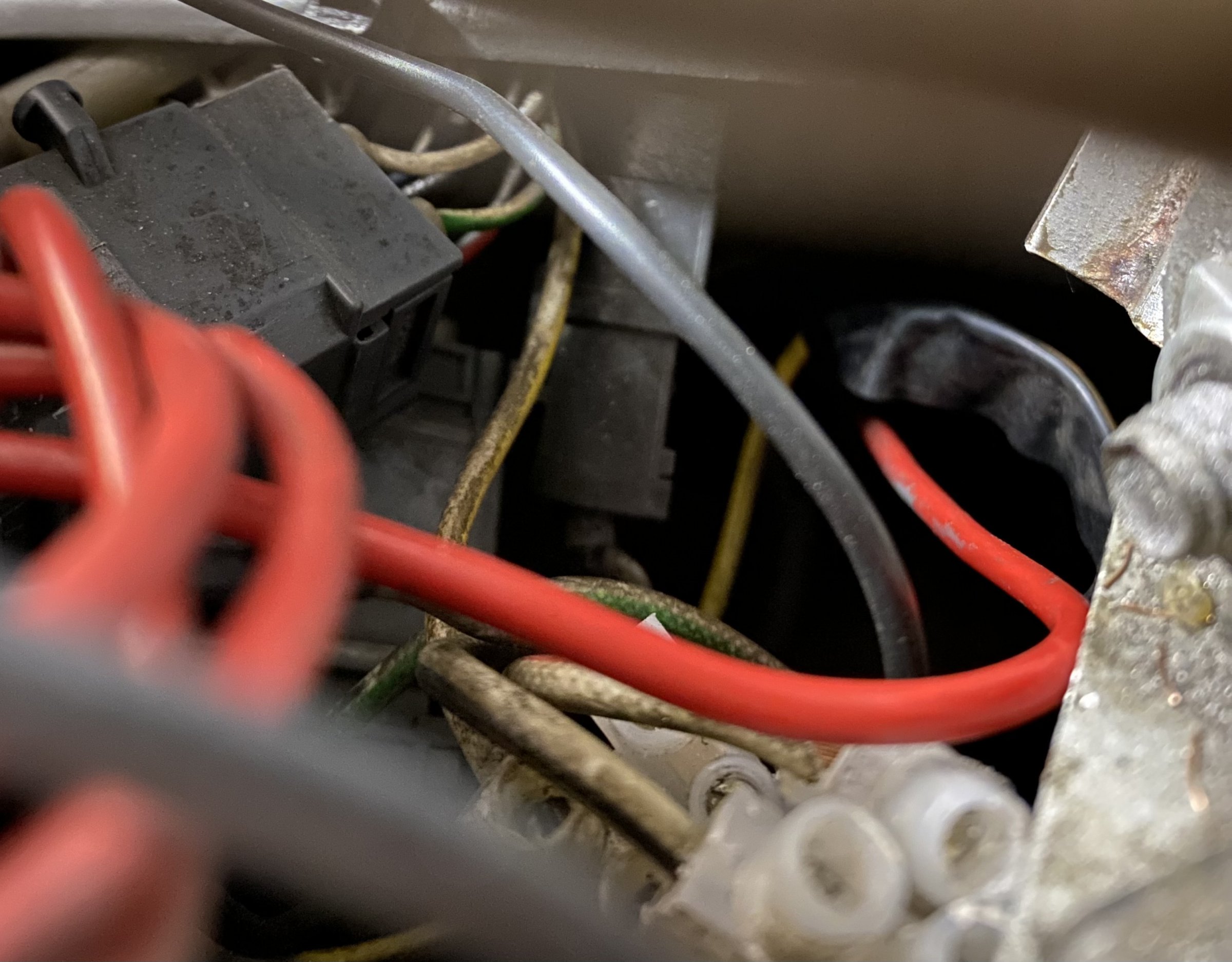

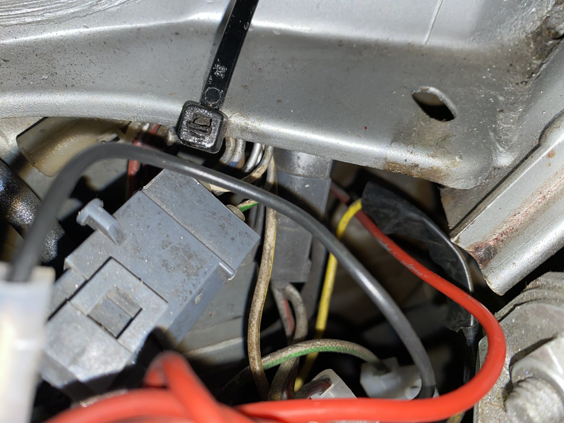

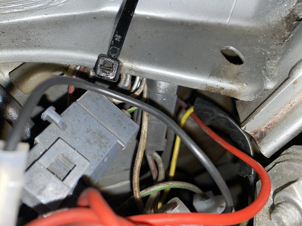

  10. Hallo, am Kabelbaum, welcher aus den Sicherungskasten kommt ist ein Stecker, welcher mit einem ein lila und ein weiß-rotes Kabel angeschlossen ist. Der Stecker ist zwischen Sicherungskasten und Frontscheibe. Ich finde die Dose dafür nicht. Kann jemand sagen welche Funktion der Stecker hat und wo er hin muss? Danke. An der gleichen Stelle habe ich ein rotes, nicht angeschlossenes Kabel entdeckt, was vom Innenraum kommt. Wofür könnt dies sein und wo muss es angeschlossen werden?

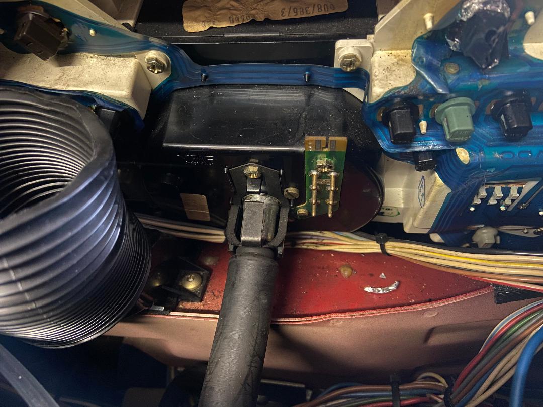

  13. Tom_Turbo hat auf Tom_Turbo's Thema geantwortet in 99, 90, 900 I
    Super, an den Tacho würde es passen, nur sind da 3 freie Anschlüsse?

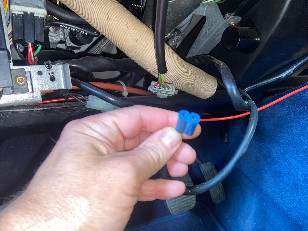

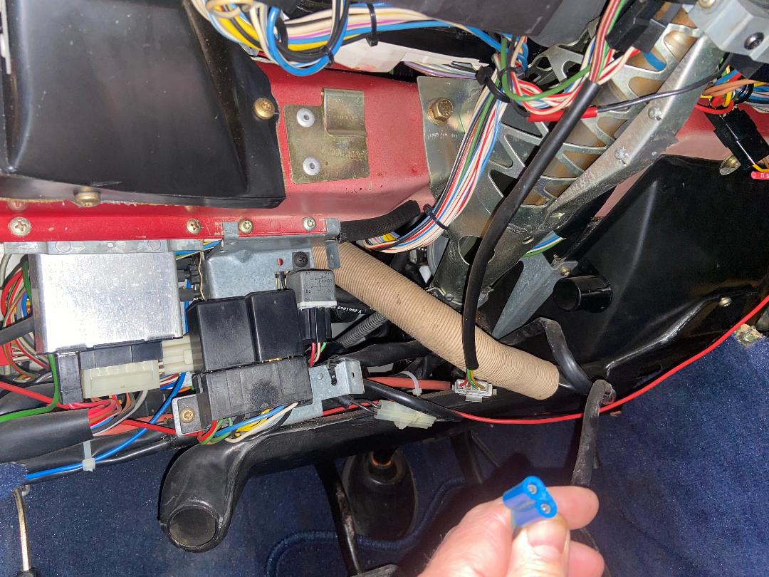

  14. Tom_Turbo hat einem Thema gepostet in 99, 90, 900 I
    Hallo, ich bin beim Zusammenbau des Armaturenbrett und habe eine Kabel mit einem 2-poligen blauen Stecker übrig. Ich finde die Stelle nicht wo es fehlt. Könnte jemand bitte einen Tipp geben? Vielen Dank.

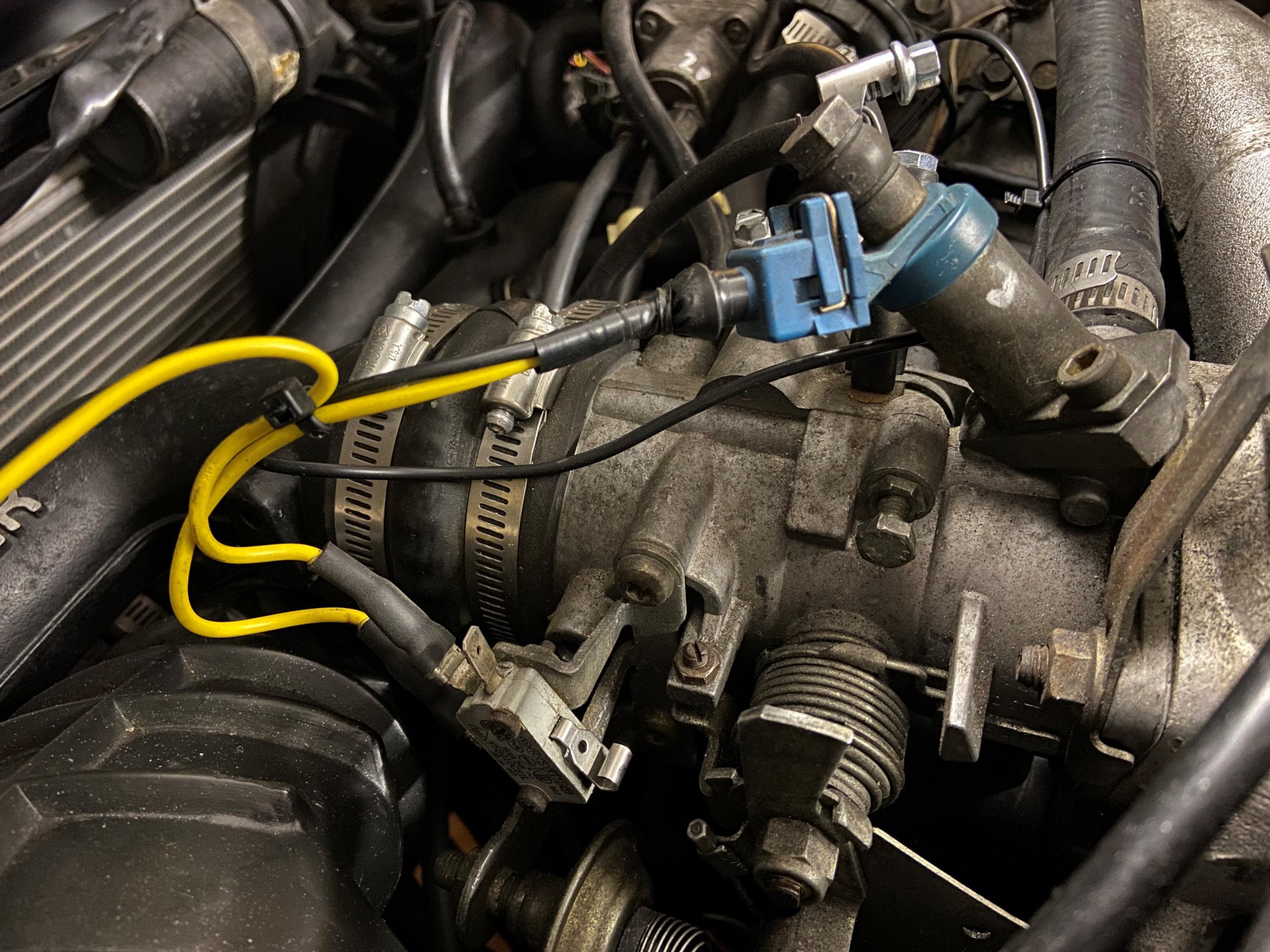

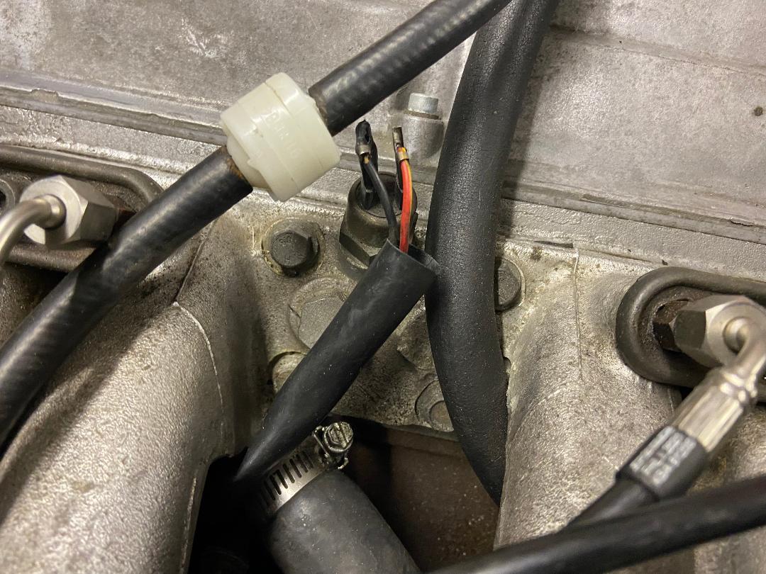

  21. Thermoschalter: habe ich überbrückt (beide Kabel miteinander verbinden) - ohne Erfolg KSV: die Masse (schwarze Kabel im 1. Bild) liegt am Motor an, nicht am Thermozeitschalter. Was mir aufgefallen ist: der Motor spring gut an und läuft die ca. ersten 10 Sekunden prima, danach fängt das Geruckel an und dies ist erst weg, wenn der Motor warm ist.
  22. Thermozeitschalter: prüfe ich morgen zum Kaltstart und werden dazu die beide Kabel miteinander verbinden. Was mich aber wundert: der Thermoschalter steuert das Kaltstartventil, bei mir bekommt das Ventil den Strom direkt von der Drosselklappe. Welche Funktion hat dann noch der Temperatuschalter? Fehlluftsuche: ich habe keine Nagelmaschine und bin mir nicht sicher bin ob Starthilfespray so eine gute Idee ist. Ich könnte ja aber in der Werkstatt den O2 Gehalt und den Lambdawert messen lassen.
  23. Wenn ich die Schalter überbrücke, also Strom anlege, funktioniert das Kaltstarventil sehr gut. Aktuell haben wir über 20 Grad, springt das KSV da überhaupt an? Wenn der Saab dann warm ist (nach ca. 5 Minuten Fahrt), läuft er wie ein Bienchen. Der unrunde Lauf ist nur beim Kaltstart. Danke für eure Hinweise. Ob er eine Lambdaregelung kann ich nicht sagen, woran erkenne ich das? Wie kann man den Steuerdruck messen? Schaltplan wäre super.

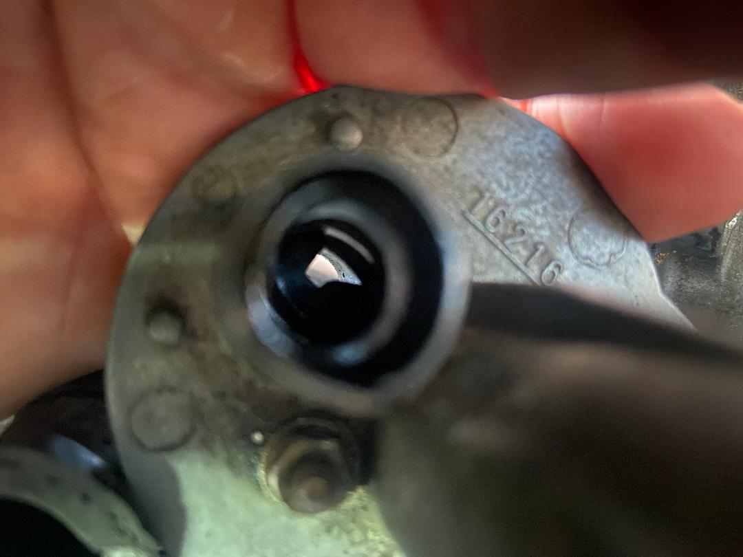

  24. Nach dem Kaltstart läuft der Motor ruckelig. Sofern er war ist läuft er rund. Ich habe vor dem Kaltstart das Kaltstartventil ausgebaut und es kommt kein Benzin durch. Die Stromversorgung ist OK. Das gelbe Stromkabel wurde vom Vorbesitzer montiert. Bevor ich ein neues (teures) Ventil bestelle möchte ich sicher sein, dass es keine andere Ursache gibt. Wie kann man Thermozeitschalter oder das Zeitrelais testen?
