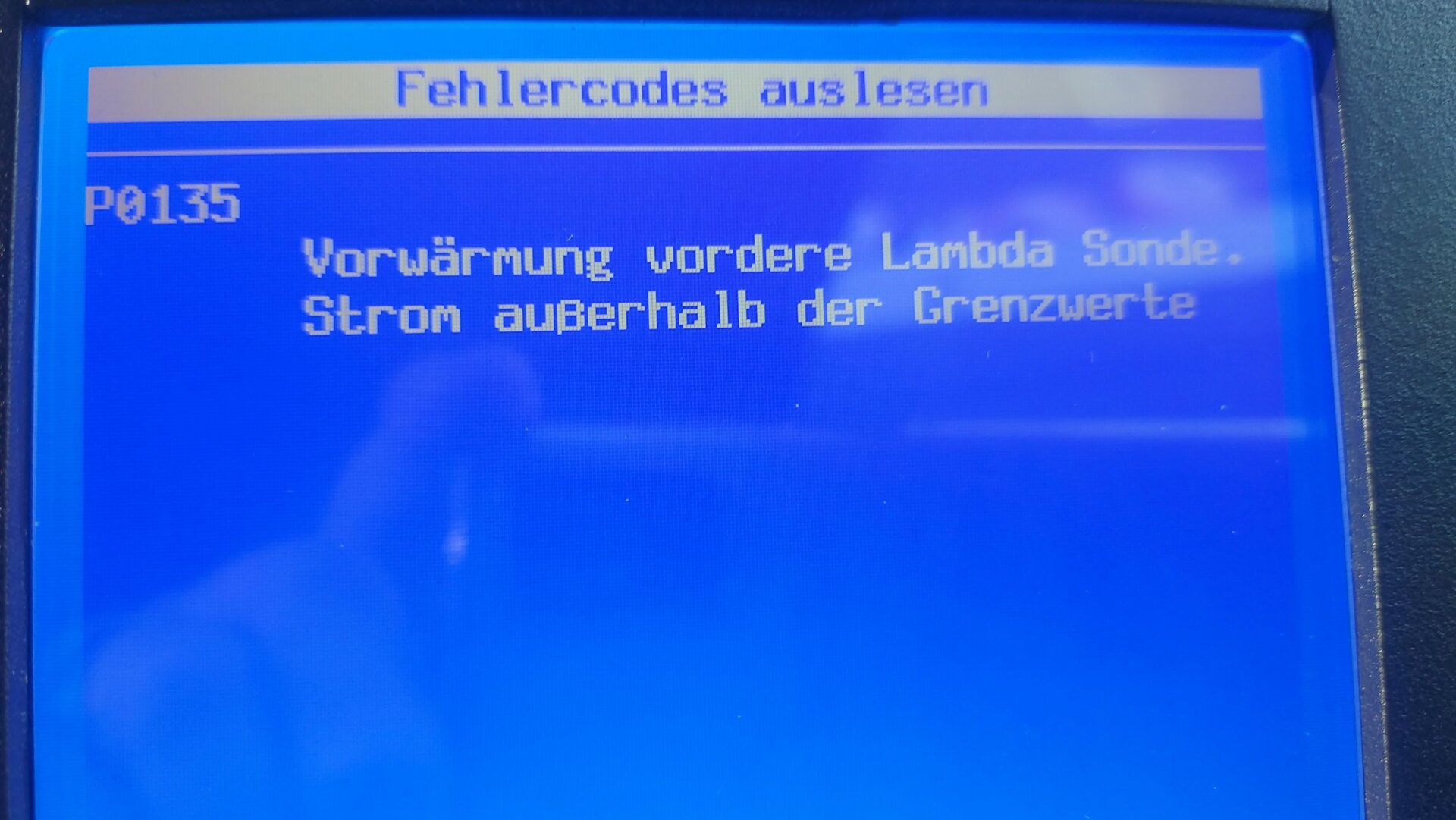

    Kurzes Update: Die Heizung der neuen Lambdasonde war defekt, kein Durchgang! Im WIS ist der Testablauf mit den Werten (800-2300mA) beschrieben. Hinweis auf Sicherung 38, falls kein Strom fliesst. Sicherung war/ist in Ordnung, Werte allerdings nicht (o,02-0,07mA). Verkabelung geprüft (kein Erfolg), andere (gebrauchte) Sonde eingebaut - läuft. Laut Bosch Dienst ein äußerst seltener Fehler bei einer neuen Sonde, ging auf Garantie, immerhin :-) ! LG Peterg

    Nachgelieferter Fehlercode

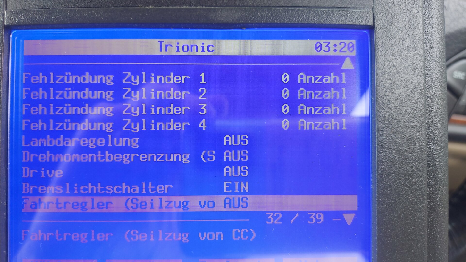

    @icesaab rechtsgelenkter Schalter @patapaya Bei den Fehlzündungen habe ich noch nie etwas anderes als 0 gesehen. Oder sollte die auflaufen? Dann muß ich mal die Einstellungen überprüfen...

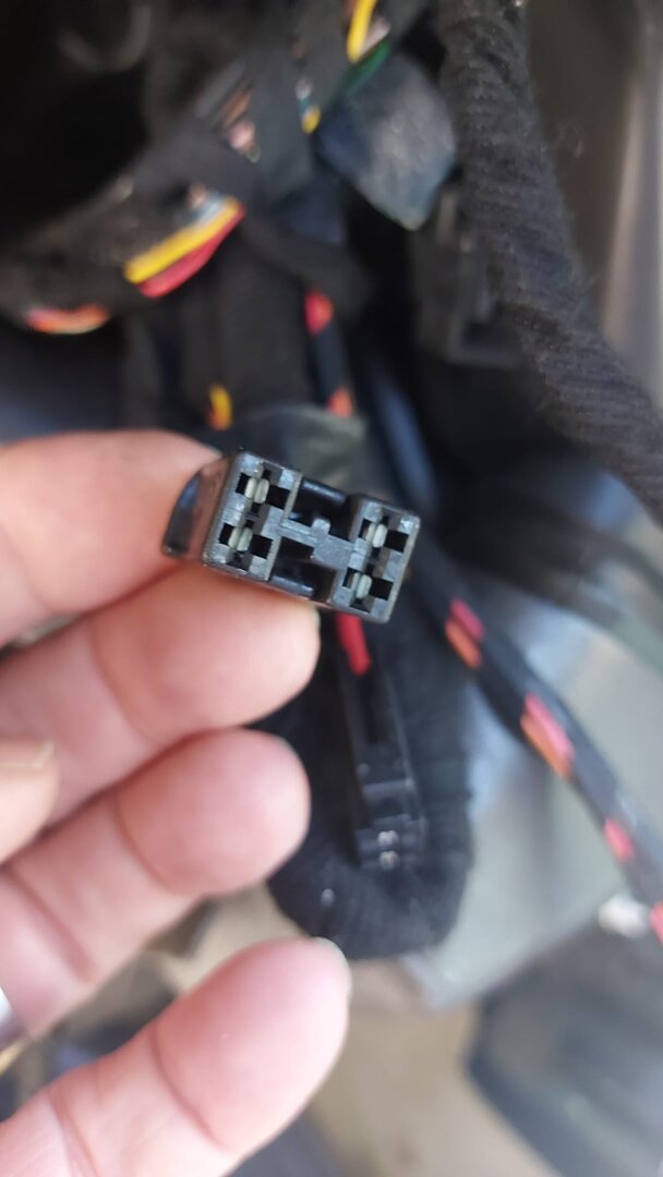

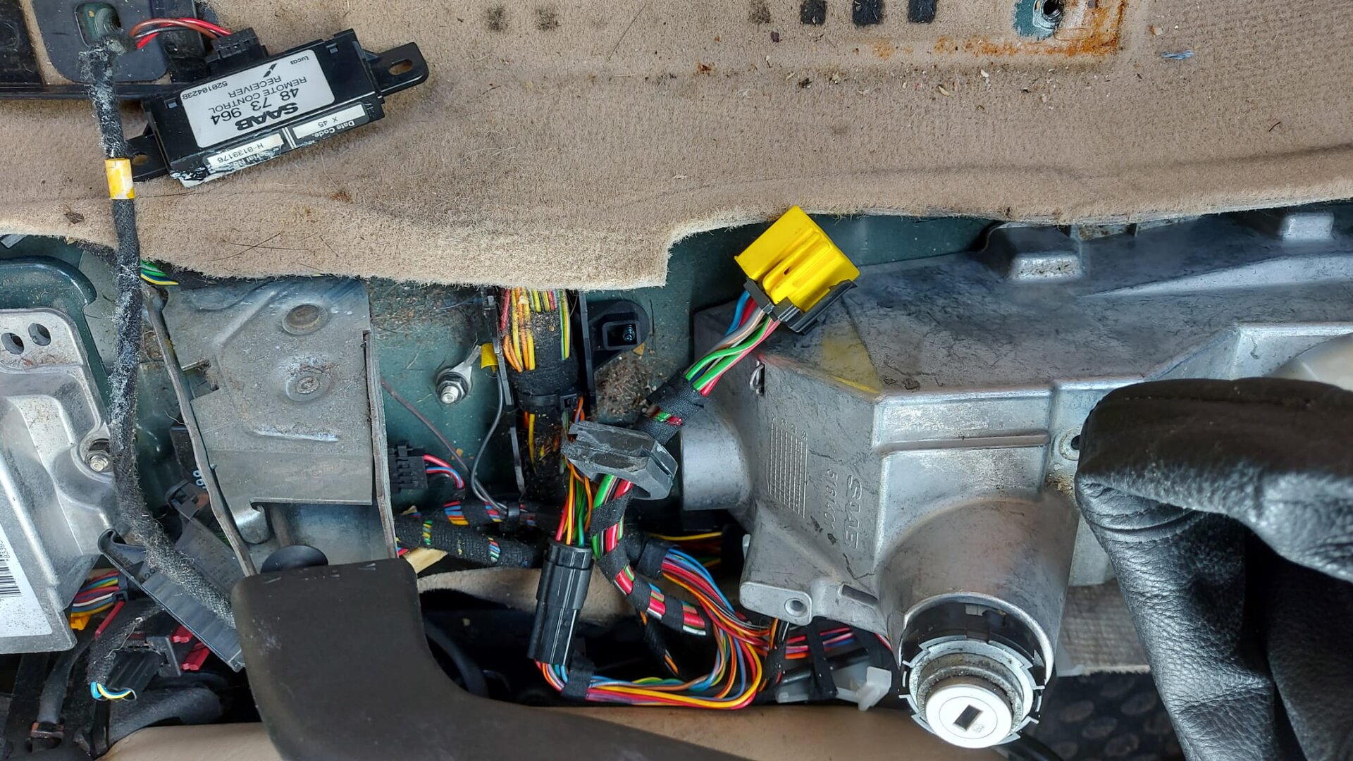

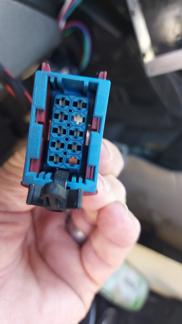

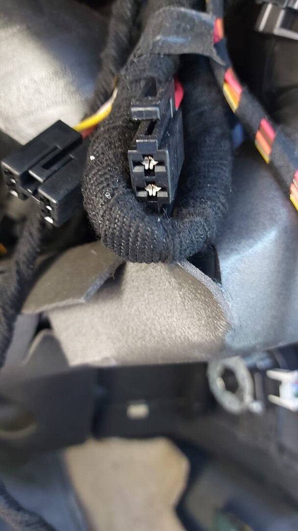

  13. Hallo, ich habe mal eine Frage zu nicht benutzten bzw. angeschlossenen Steckern unter dem Armaturenbrett. Was kommt da dran, sofern es vorhanden wäre? Das erste Bild zeigt alle drei Stecker, sie sind links von der Mittelkonsole in Höhe der ACC "festgebunden". Der blaue Stecker ist an der Seitenwand der Mittelkonsole zum Handschuhfach eingeclipst.

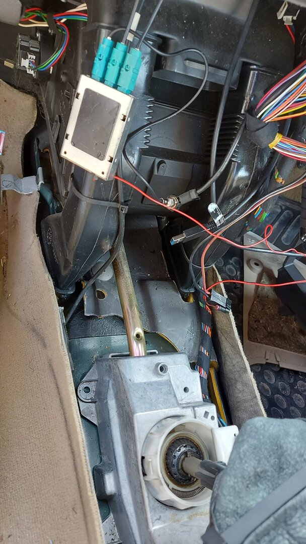

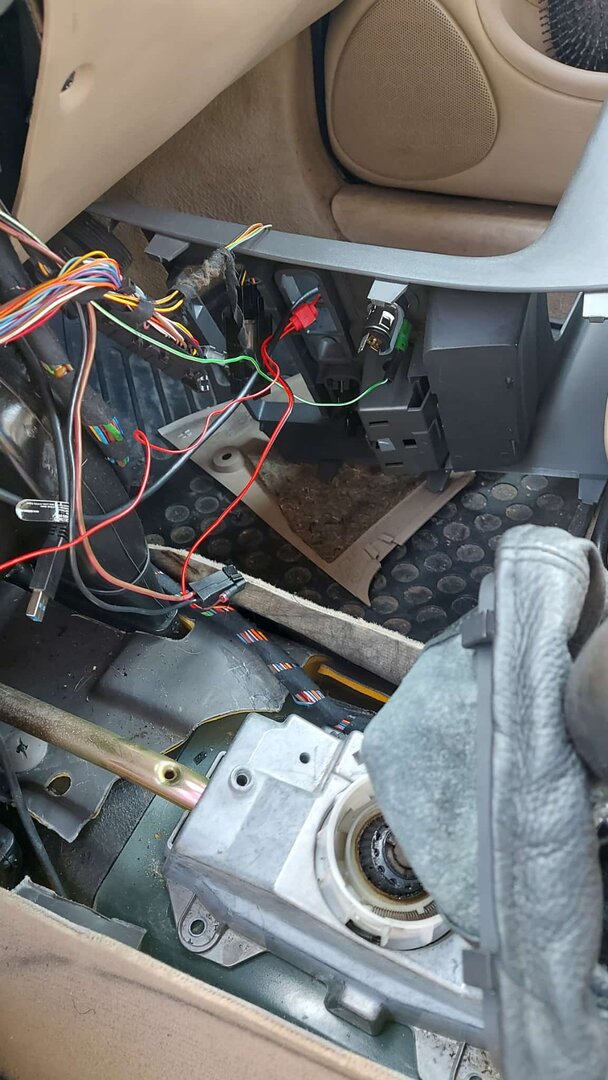

  17. Moin Erik, danke für den Hinweis. Schaltbock und -stange sind draußen. War eine Sache von 10 Minuten. Den Plastepömpel habe ich gesucht und nicht gefunden - weil, war nicht da. Habe jetzt einen Torx weniger, der hat gepaßt. Ich hoffe nur, daß die Schaltstange genauso gut wieder reingeht wie sie rausgegangen ist. Ich bin Einzelkämpfer und aufgrund meines Motorradunfalls im Sommer noch nicht so ganz mobil, wie ich es gerne wäre. Jetzt warte ich erstmal auf den neuen Schalter..... bis denne peterg

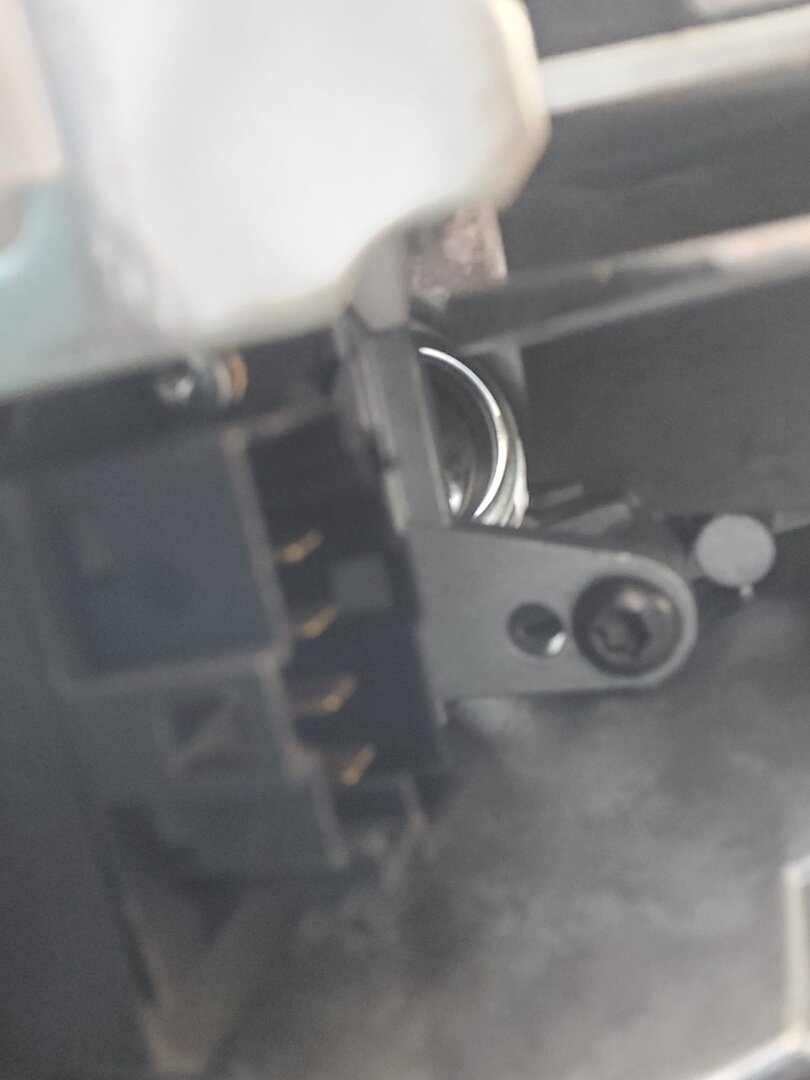

  19. Sieht so ein bißchen wie "Lego für Große" aus. Ich habe gewartet, bis der Schalter bei mir war. Mit FIN bestellt, und dann kam der falsche (Rund- statt Flachstecker). Nun bin ich am überlegen, ob ich die Schaltstange lösen soll/kann? Da ich auf der Straße stehe und keine Möglichkeit zum Aufbocken habe ... ... bekomme ich das Getriebe auch "so" blockiert, also mit Rad dran und Auto auf demselben? ... und auch wieder zusammengebaut? In Erwartung zielführender Antworten... lG Peterg
  20. Hallo, nachdem am Freitag mein Saab gestreikt hat (danke an Thadi05 für die moralische Unterstützung), hat er es heute wieder gemacht. Leider bin ich im Moment gesundheitlich etwas angeschlagen (Motorradunfall), habe mich aber mal in das Thema eingelesen. Das Forum bietet hier ja viel an. Eine Frage habe ich aber an diejenigen, die es schon mal gemacht haben. Muß das komplette Schalthebelgehäuse ausgebaut werden oder reicht es auch, dieses zu lösen? Kann ich dann das Elektroteil abbauen bzw. ersetzen? Und wenn ich schon dabei bin, was ist das für ein Stift mit Ring (87 92 335), um a) das Getriebe zu blockieren und b) beim Zusammenbau ins Schalthebelgehäuse gesteckt wird? Im Moment eilt es noch nicht sehr, da ich nicht so mobil bin. Aber irgendwann (demnächst) muß ich wohl dran.... Gruß Peterg
