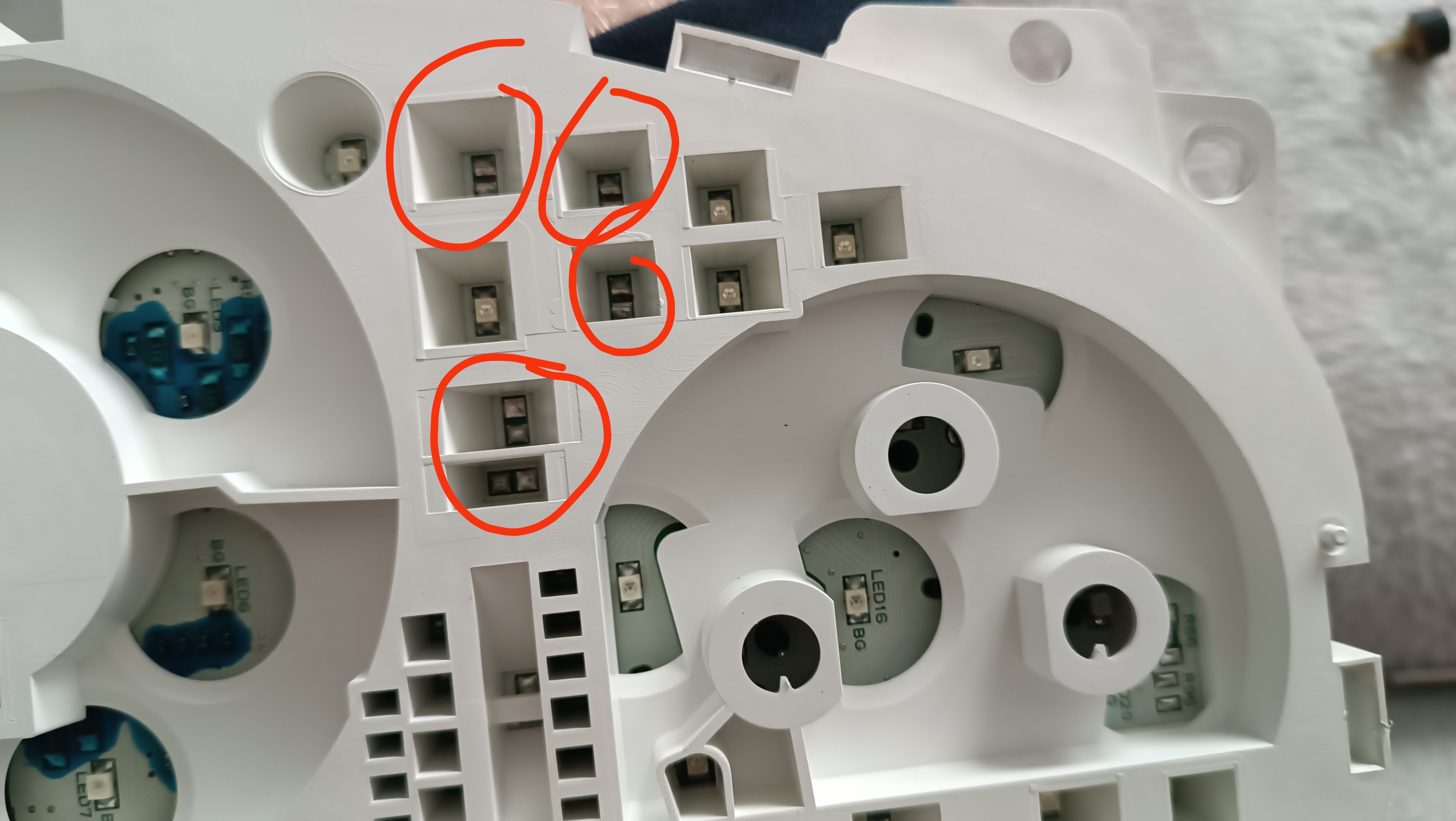

Servus, Mal nen Update. Ich werde versuchen über die Anwältin den Wagen zurück zum Händler zu geben. Beim genauen Ausbau des Tachos , sah man das sämtliche LED rausgebrochen sind. War Dummheit ich hätte eigentlich drauf achten sollen das alle Lampen gehen..aber ich bin ein gutgläubiger Mensch 🤷♂️. Dachte mir so ..jo ist halt so neues Tacho bestellt. Wollte es die Tage einbauen .. aber das hat sich glaub erledigt. Heute konnte man endlich einen Fehler im Speicher entdecken: p1625 😔. Abs Fehler. Abs Sensor sind schon eh bestellt und da.. . Ich dachte , hoffentlich nicht das Steuergerät ( wäre Ansich nicht schlimm da bei eBay es genügen Auswahl gibt) wollte nachschauen welche Teilenummer.. siehe da ..da war jemand schon mal am Stecker. Das war der Punkt wo ich dachte. Nein keine Lust mehr Entweder meine Anwältin schafft. Den Wagen zurück zu geben oder das Ding landet auf dem Schrottplatz. Denn so verkaufen werde ich ihn nicht..da der Wagen nicht sicher ist!!!. Trotzdem eine Frage falls ich doch das Steuergerät tauschen will.. Kommt mir dann Bremsflüssigkeit entgegen?

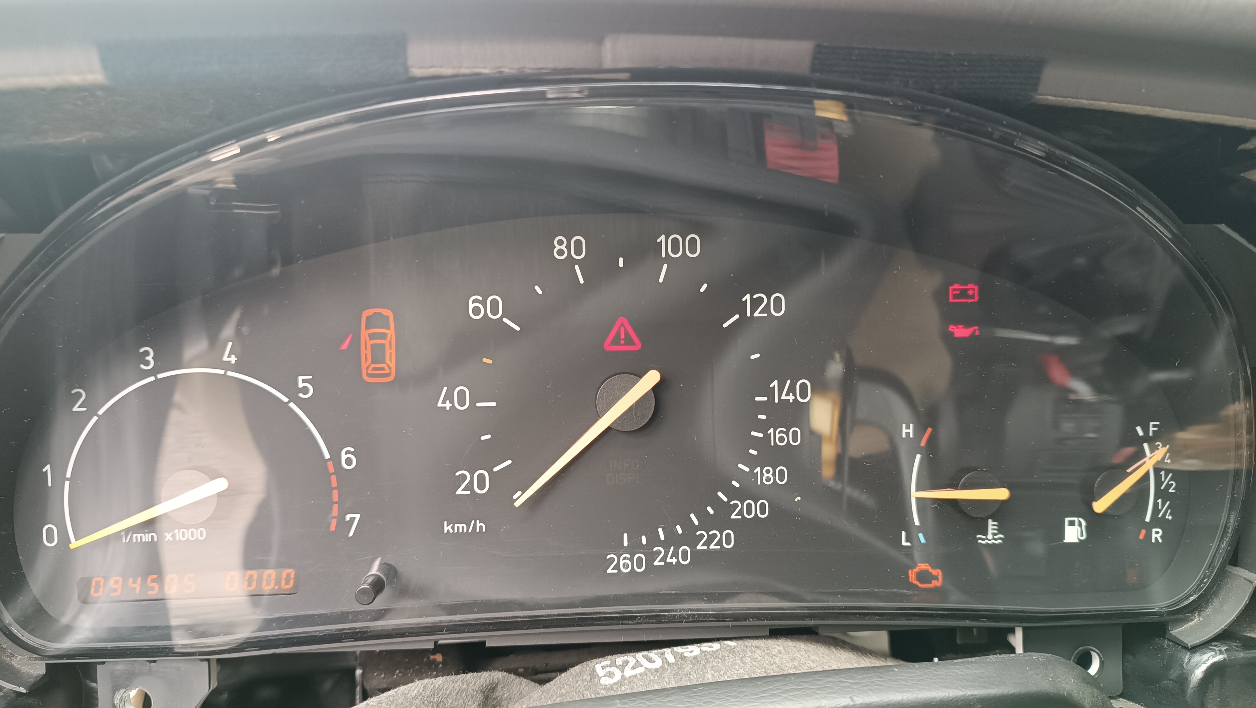

Hallo Nachtrag nochmal genauer . Bei Zündung Stufe an gehen folgende Lampen an! Batterie, Öldruck, Handbremse Nicht angehen sind: mkl, das Warndreieck, Airbag und Abs ! War beim Saab Händler , kein Fehler im Fehlerspeicher. Jetzt wo es 30 Grad sind geht Aktuell das Tacho garnicht. Wenn's abgekühlt ist , dann geht's wieder. Heute auf der Autobahn 200km gefahren ohne Problem, urplötzlich blieb die Nadel stehen und viel auf 0kmh ab. Hab in nem anderen Thread gelesen das zum Beispiel die elektronische Kofferraum Verriegelung nicht geht wenn kein Abs Signal, bei mir funktioniert diese ohne Probleme. Edit : habe zwei Abs Sensoren gekauft plus Tacho aus Lettland ( da ich wieder eine super Teilenummer habe 🤣) Hoffe das es dann funktioniert
