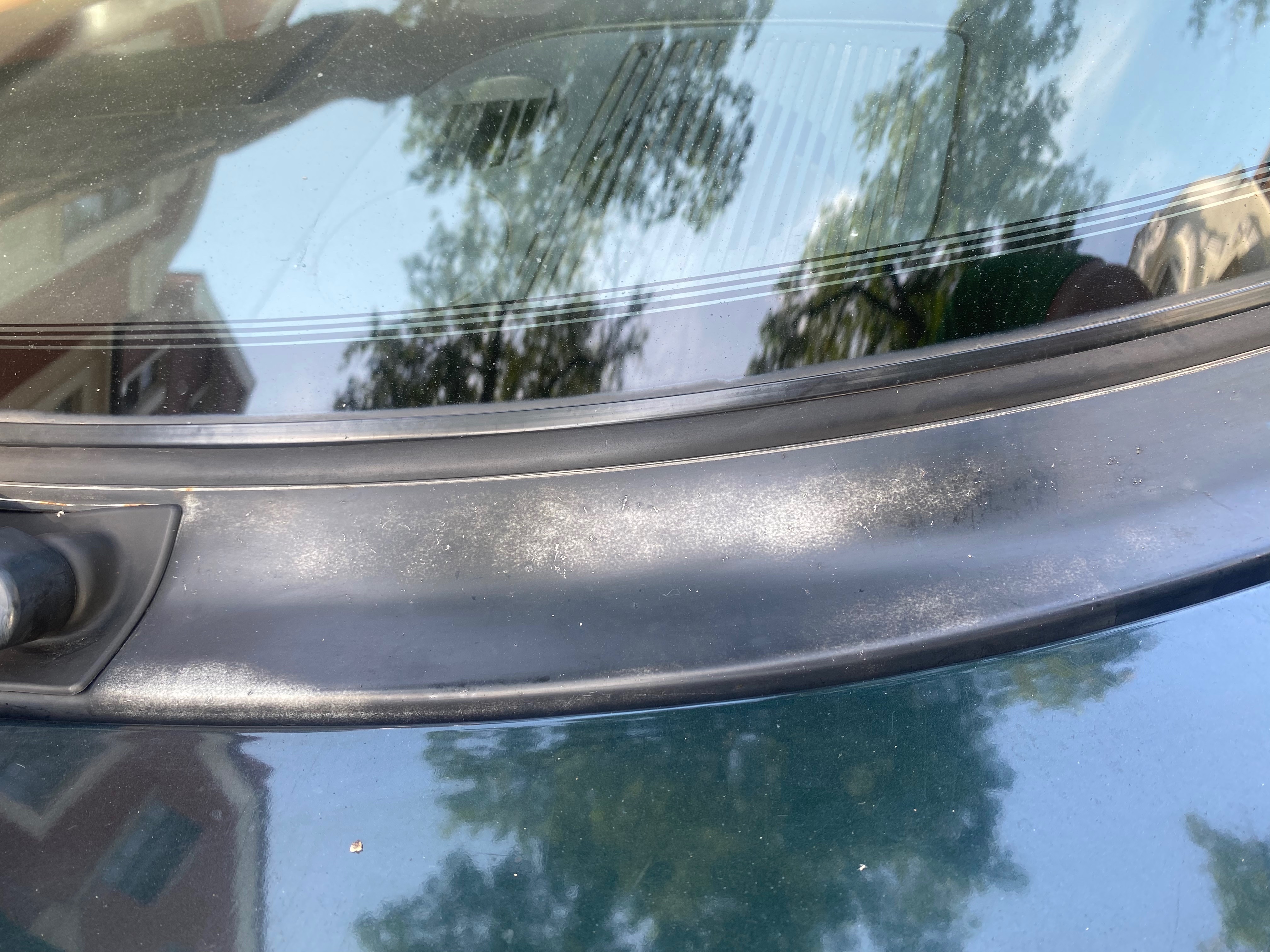

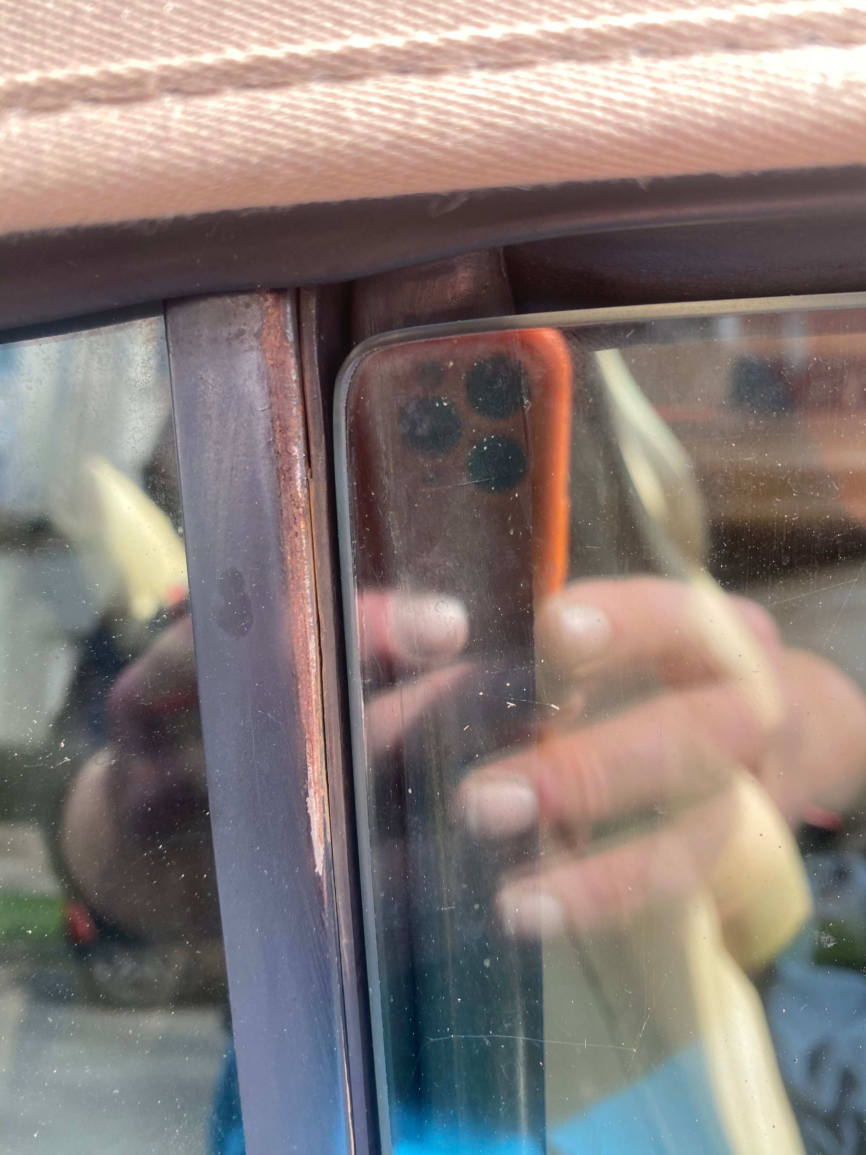

Moin zusammen, die besagten Zierleisten haben leider Lackabplatzer und Roststellen und ich würde Sie gern tauschen. Kennt jemand von Euch die Teilenummer (habe sie selbst leider nicht gefunden) und weiß wie man sie am besten tauscht? Hoffe sie sind nicht geklebt. Vielen Dank für Eure Hilfe! Christian

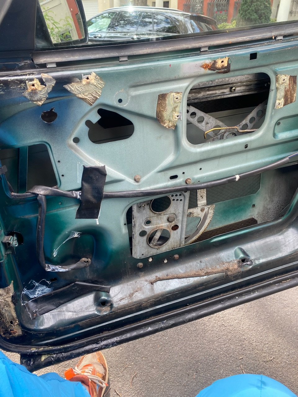

Okay. Also baue ich den hebe Mechanismus aus und schaue den an und fette oder tausche. Muss ich dafür noch was vorher demontieren oder hab ich genug freigelegt? Danke für deine Zeit und Hilfe. Bin halt ganz neu im dem Gebiet. Christian

Dank für deine Einschätzung. Sowas hatte ich befürchtet. Gibt es denn ansonsten etwas wie ich die Höhe des hebemechanismus höher stellen kann oder hab ich noch nicht alles demontiert um da ran zu kommen - siehe bild? Christian

PS: Schrauben fehlen nicht das hab ich geprüft.

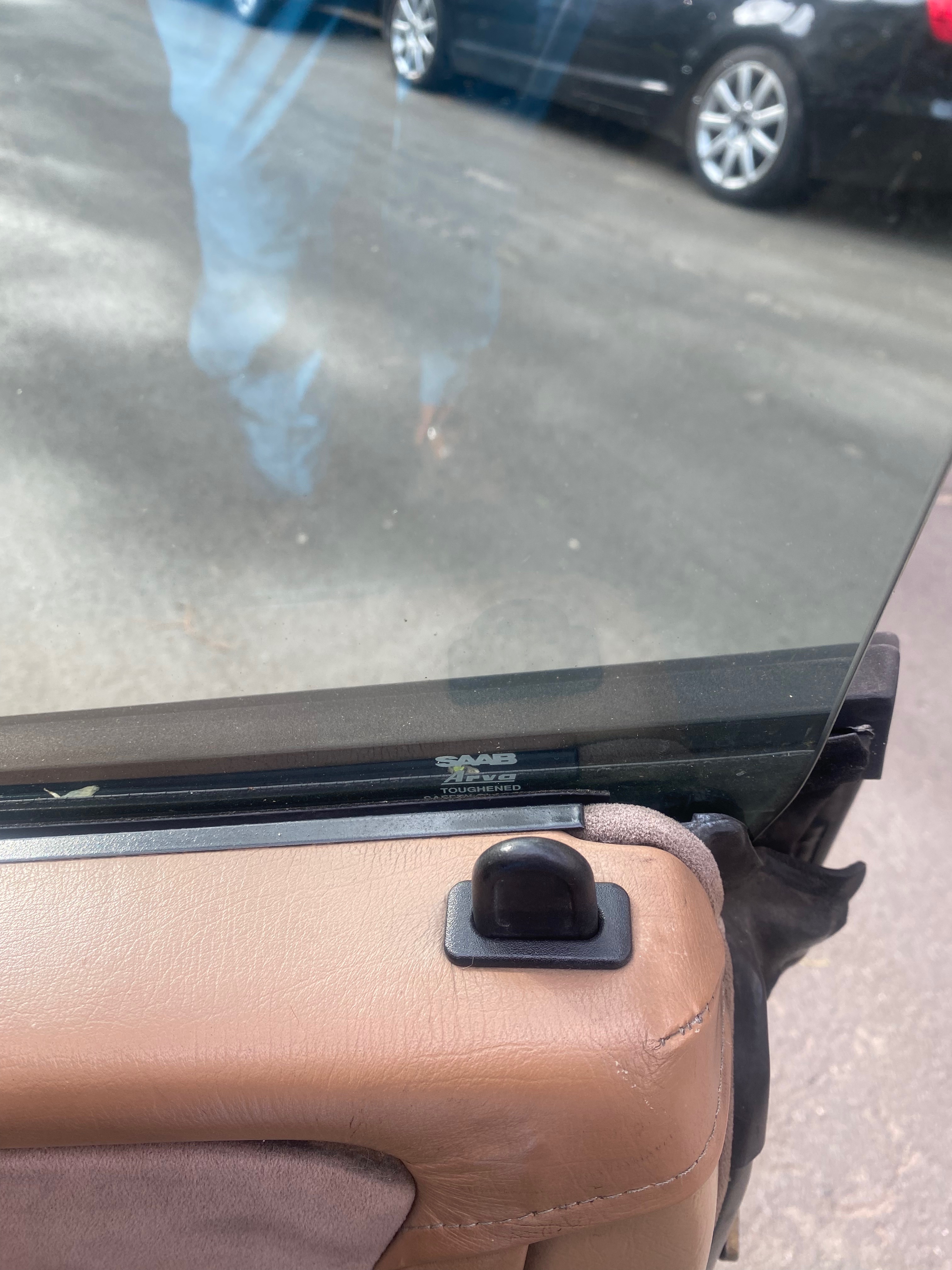

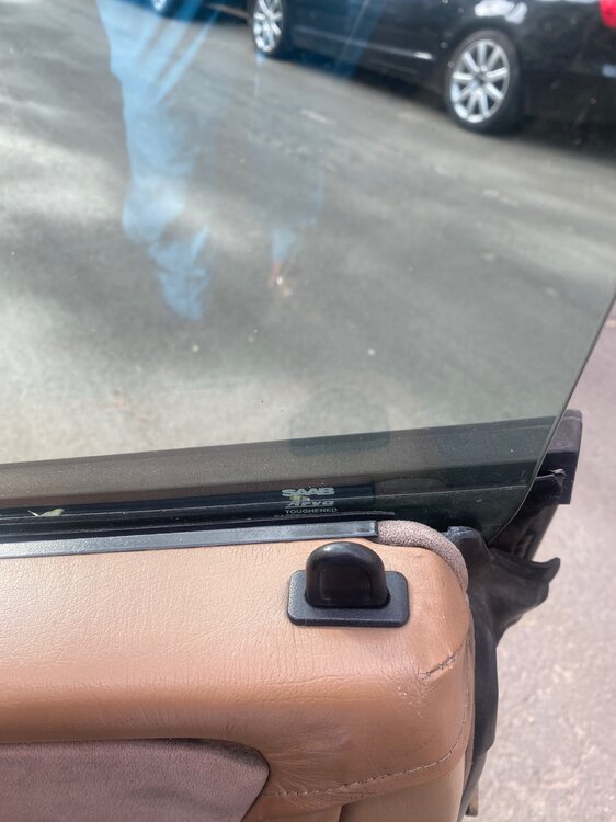

Moin. Das Problem scheint multikausal 🤔. Der Schiefstand des vorderen Fensters kommt wohl dabei, dass das hintere zu weit nach vorn kommt. Dennoch fährt das vordere nicht ganz hoch. Um genau zu sein fehlen ca 4 cm. Dann klingt es als ob der Motor nicht mehr greifen würde. In dieser Stellung fährt es dann weder ganz hoch noch wieder runter. Dafür muss man es leicht runter drücken. Ganz hoch ziehen geht aber nur mir extremen Kraftaufwand. Leider weiß ich nicht ob und wie ich hier ein Video einfügen kann. Auf dem sieht und hört man es ganz gut. Als totaler Laie mit 0 Erfahrungen und 0,5 Talent erschiesst sich mir leider auch nicht wo ich jetzt ggf die Einstellung anpassen kann nachdem die Verkleidung weg ist. Freue mich über potentielle Fehlereinschätzung nach meiner Beschreibung und Test- bzw. Lösungsansätze. Christian - der dich nur so nen schönen 900 fahren wollte 😜

Okay. Mache ich. Aus meiner Sicht schiebt sich die vordere Scheibe über die hintere und ist leicht schief. Danke Klaus.
