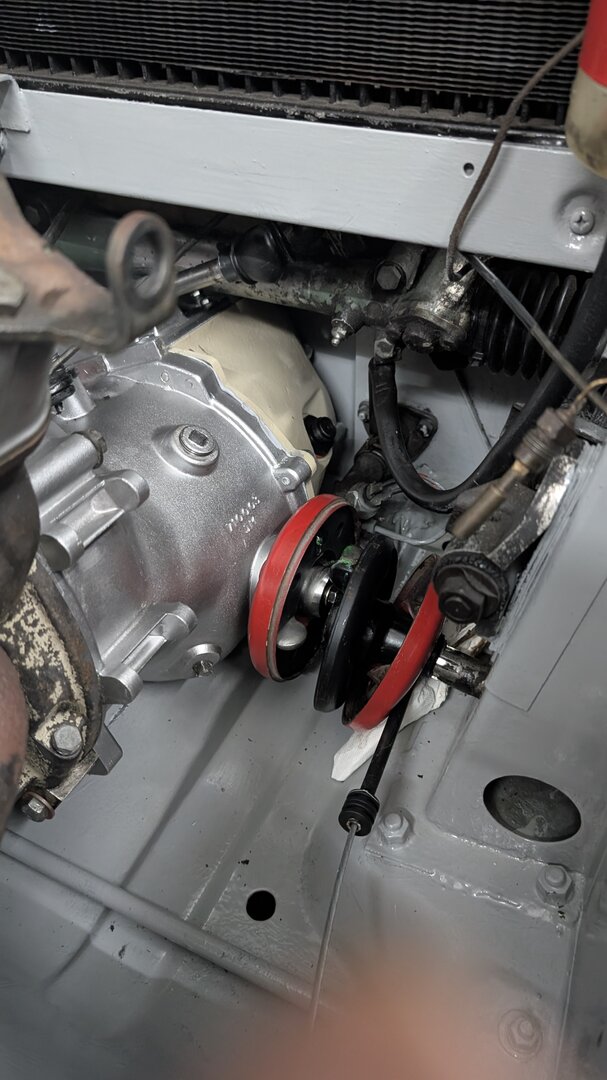

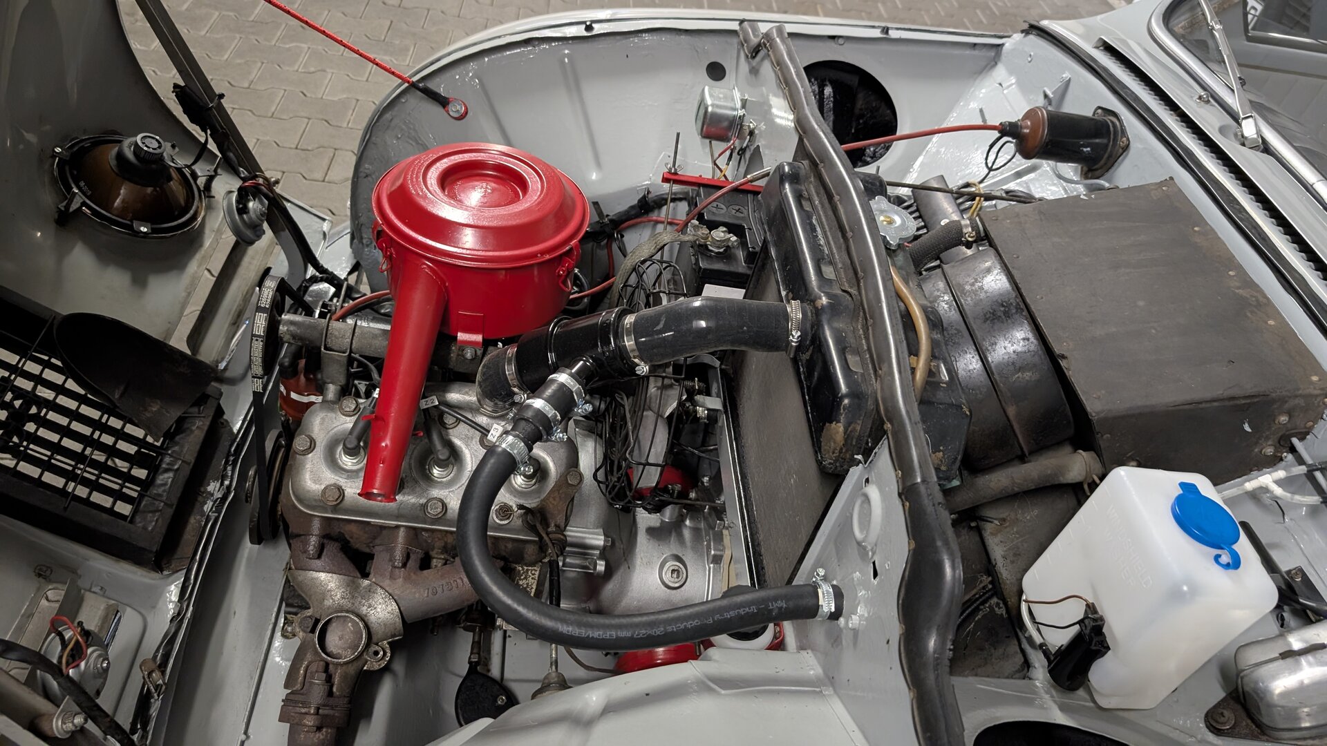

  1. Hallo liebe Saab Gemeinde, nach einem guten halben Jahr Instandsetzung, kann ich kurz berichten und den Thread final schließen. Das Problem mit dem Kraftschluss bei warmen Motor war auf einen Defekt im Freilauf zurückzuführen. Das Getreibe habe ich zur Instandsetzung zu Onno Kempink versandt. Reparaturdauer betrug 2 1/2 Monate, man bekommt ein fantastisch generalüberholtes Getriebe für einen fairen Taler von 1.400 €. Sehr zu empfehlen! Da eh schon alles draußen war, habe ich gleich die Kupplung, den Kupplungskorb und das Ausrücklager erneuert - mit Erfolg, der kleine Saab läuft wieder. Danke für eure Hilfe und allzeit gute Fahrt. Viele Grüße Markus
