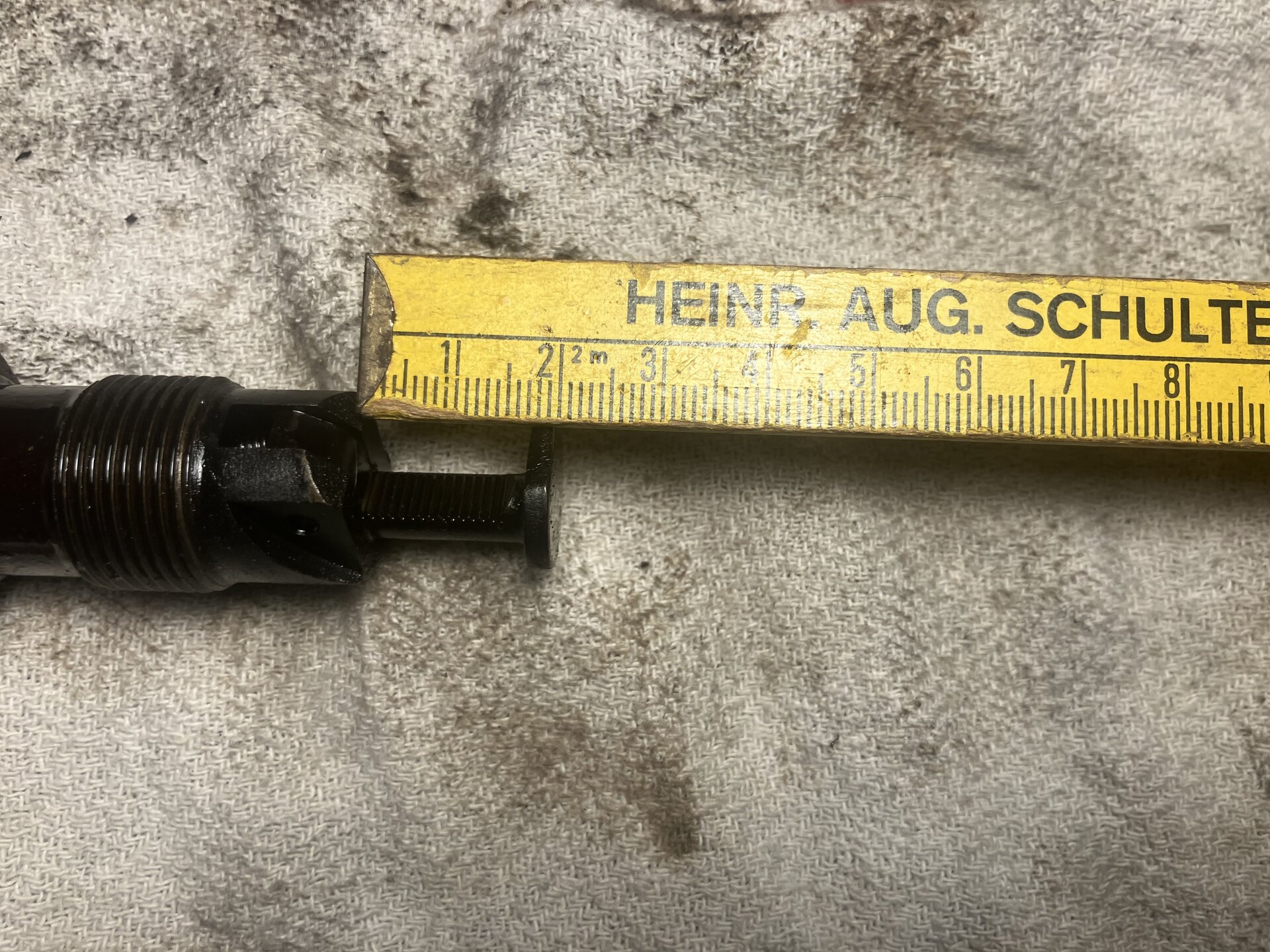

  3. Ich habe den Kettenspanner noch im letzten Licht ausgebaut und der ist 19mm rausgefahren wenn ich richtig gemessen habe. Er steht genau auf dem 13. Zahn und lässt sich noch 2 Zähne rausziehen. Es ist also allerhöchste Zeit etwas zu tun...
