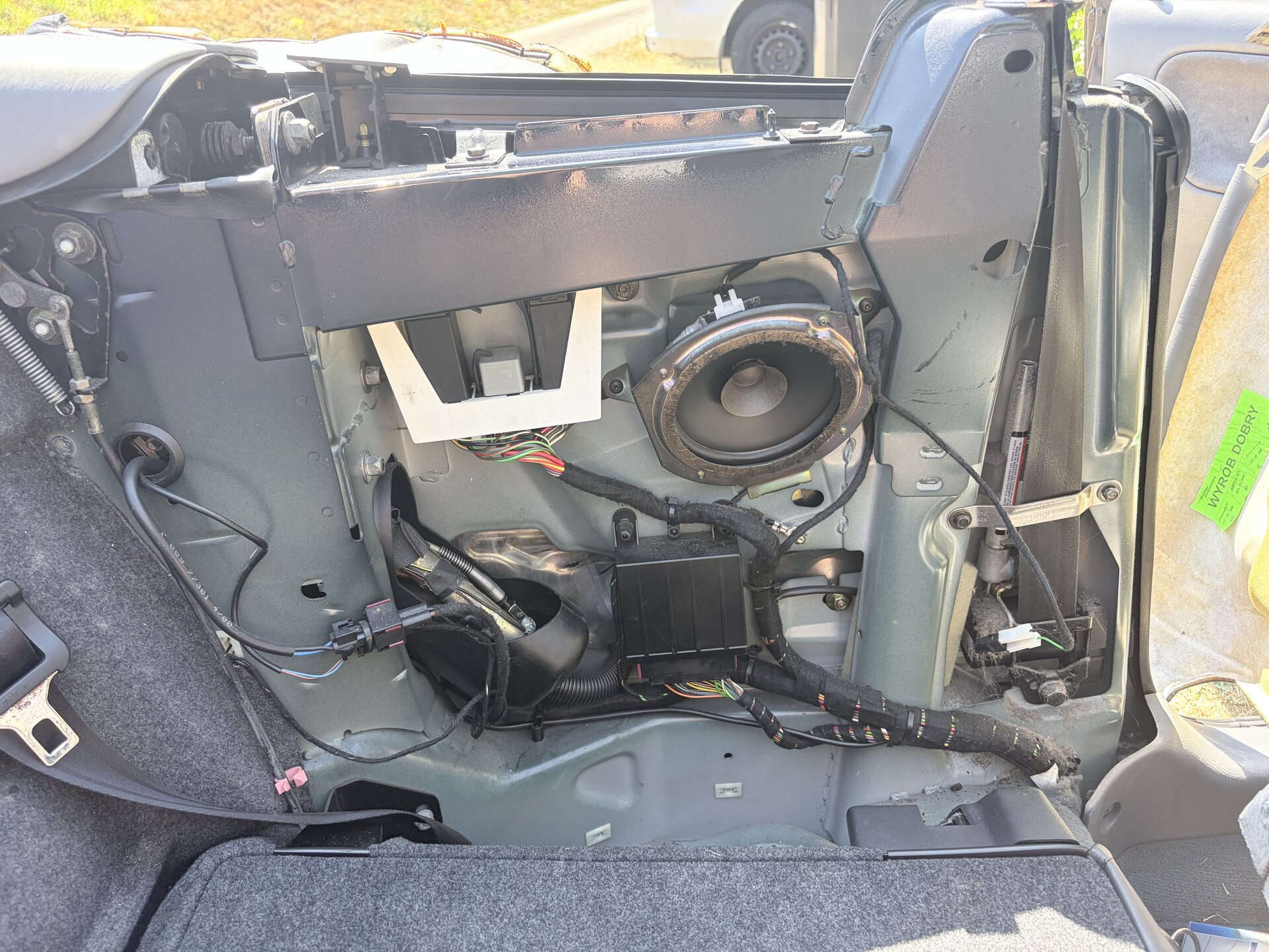

  2. Kleine Sidequest (kann auch ein eigenes Thema draus machen): Beim Ausbau der hinteren Sitzbank habe ich festgestellt, dass da Öl drunter ist. Nicht super viel, aber schon etwas. Woher könnte das kommen, frage ich mich. Irgendjemand eine Idee?

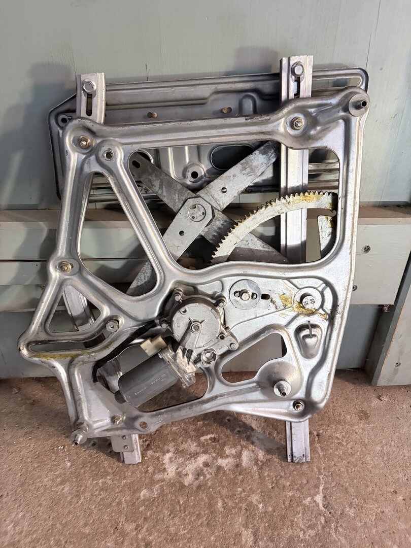

  4. Wunderschönen Tag, mein hinteres linkes Seitenfenster lässt sich nicht richtig schließen, bzw. muss immer ein Stück hochgezogen werden, damit es hebt. Als ich mein Auto bei Ratzmann in Frankfurt hatte, hab ich vom Chef einen passenden Fensterheber geschenkt bekommen und bin nun motiviert den Einbau selber hinzubekommen. Bevor ich mich allerdings in eine Situation bastle in die ich alleine nicht wieder zurückbekomme, ein paar Fragen: Kriege ich das Teil rein, den Motor angeschlossen und die Scheibe eingesetzt ohne die äußere Verkleidung abzunehmen? Die innere Verkleidung ist runter und ich dachte, ich komme da an den Heber, aber Pustekuchen. Jetzt habe ich Sorge, wenn ich die Schrauben löse und das ganze nach oben rausziehe, dass ich die Schreibe nicht wieder eingesetzt bekomme (oder bleibt die in ihrer Führung und ich schraube nur den Heber neu an?) und kriege ich den pin für den Motor eingesteckt? Gerade ist da eine Folie zwischen dem Heber und dem Gestänge nach innen… Fragen über Fragen. Ich freue mich über Erfahrungsberichte. Lg

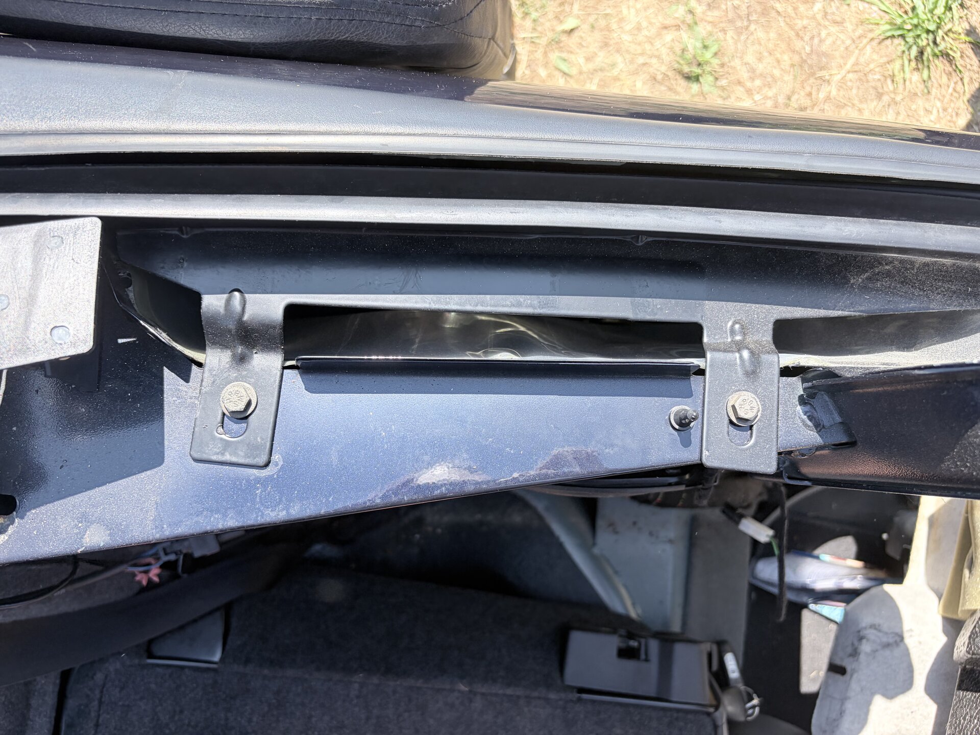

    Schon eine Weile her, aber über den Winter bin ich zu nichts gekommen. Hydraulikeinheit habe ich mal ausgebaut, um mir die anzuschauen, aber den defekten Schlauch zu finden ist doch ein bisschen tricky. Ich würde mal links anfangen, aber mir ist noch nicht klar wo der langläuft. Muss ich die hintere innere Seitenverkleidung abnehmen? Falls jemand die Schläuche (oder auch nur einen) schon mal gewechselt hat, freue ich mich über Ratschläge und Anleitungen.
