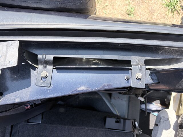

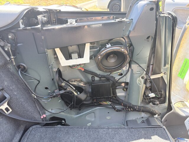

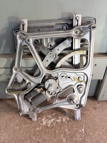

mein hinteres linkes Seitenfenster lässt sich nicht richtig schließen, bzw. muss immer ein Stück hochgezogen werden, damit es hebt.
Als ich mein Auto bei Ratzmann in Frankfurt hatte, hab ich vom Chef einen passenden Fensterheber geschenkt bekommen und bin nun motiviert den Einbau selber hinzubekommen. Bevor ich mich allerdings in eine Situation bastle in die ich alleine nicht wieder zurückbekomme, ein paar Fragen:
Kriege ich das Teil rein, den Motor angeschlossen und die Scheibe eingesetzt ohne die äußere Verkleidung abzunehmen? Die innere Verkleidung ist runter und ich dachte, ich komme da an den Heber, aber Pustekuchen. Jetzt habe ich Sorge, wenn ich die Schrauben löse und das ganze nach oben rausziehe, dass ich die Schreibe nicht wieder eingesetzt bekomme (oder bleibt die in ihrer Führung und ich schraube nur den Heber neu an?) und kriege ich den pin für den Motor eingesteckt? Gerade ist da eine Folie zwischen dem Heber und dem Gestänge nach innen…
Fragen über Fragen. Ich freue mich über Erfahrungsberichte.
Lg
Anbei ein paar Bilder, die meine Problematik bebildern sollen

Ja, die äußere Leiste kann bleiben wenn das beim 931 wie beim 902 ist. Aber die Innere muss samt Halter weg. Lautsprecher raus. Und Fenster muss imho oben sein.
WIS dazu kennst du aber? https://saabwisonline.com/9-3-9400/2000/8-body/glass-windows-and-mirrors/adjustment-replacement/rear-side-window-with-lift-mechanism-cv
Ich habe es hinbekommen und mache die Tage mal eine bebilderte Anleitung für alle die nach mir kommen. Danke euch!
