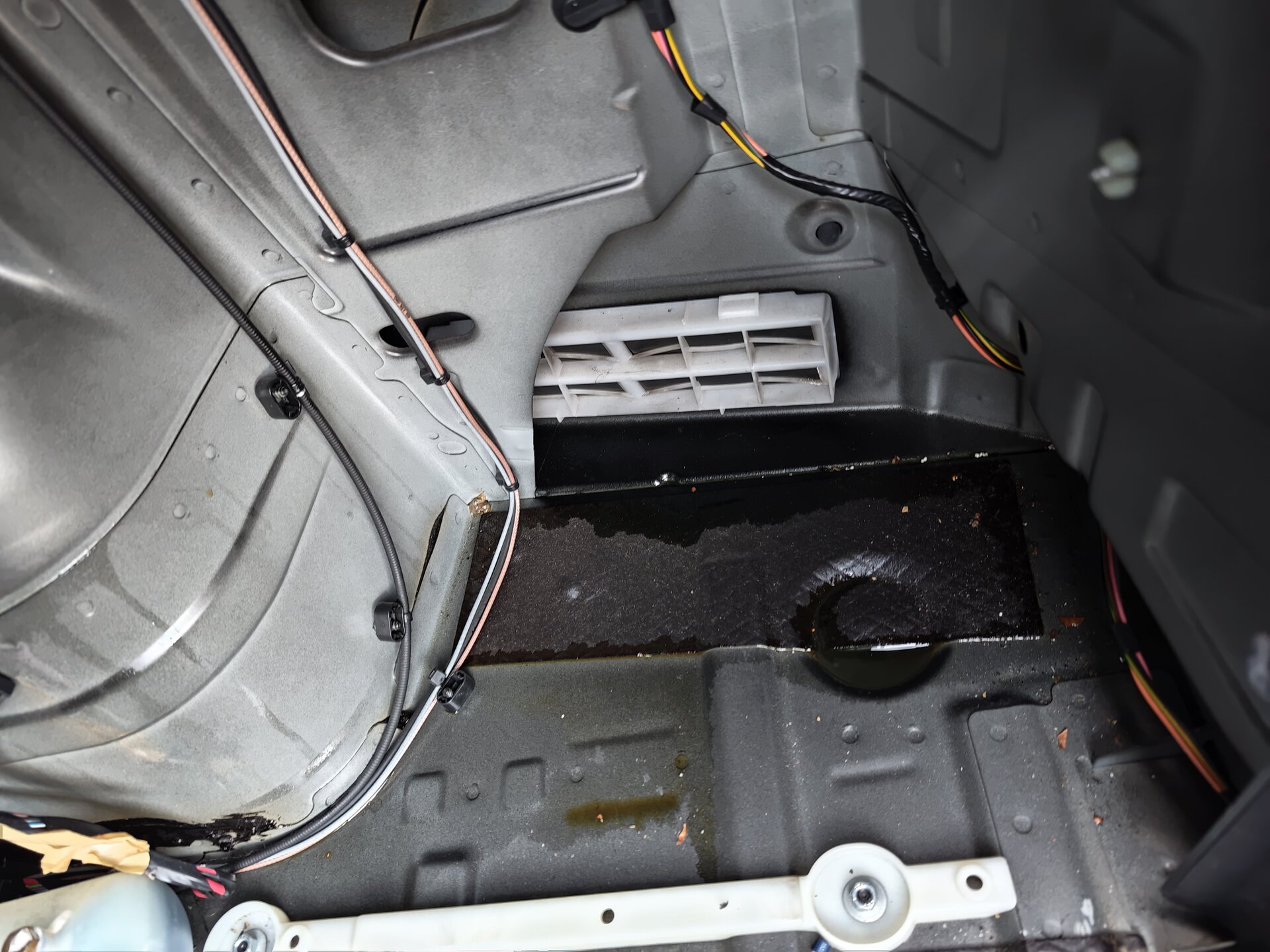

  1. Kurze Rückmeldung: Es waren tatsächlich nur die Zylinder des Verdeckdeckels - da lief es aber fröhlich raus. O-Ring 13,95x2.65 habe ich genutzt - ist dicht. Zum nachfüllen Pentosin Ch 202 Nächstes Projekt: Anklappmechanismus Fahrer-Spiegel reparieren

  4. Danke, grad such ich dir Größe der Ringe, du weißt nicht zufällig noch Durchmesser und Schnurstärke? :)

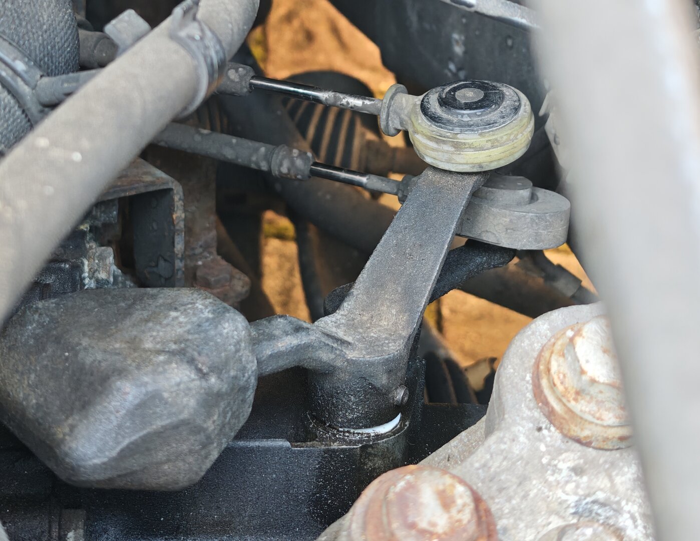

  6. Jetzt frage ich auch noch mal doof nach... Ich habe einen Fünfgang, die Kulisse sieht komplett anders aus und trotzdem habe ich das Problem mit hakenden Gängen. Speziell erster und zweiter. Gibt es auch eine ähnliche Lösung? Edith: Es muss zumindest ein ähnliches Problem sein, wenn man auf dem Foto sieht habe ich WD 40 aufgesprüht und es wirkt Wunder

  8. Moin zusammen, Nun war es ja die Tage richtig schön, und ich habe mein Baby ein bisschen ausgeführt. Dann ist mir aufgefallen, dass ich eine nasse Stelle am Radlauf hatte. Na ja, dachte ich - das trocknet wieder. Als es abends immer noch nicht trocken war habe ich ein wenig genauer geschaut. Es ist Hydrauliköl. Ich habe die Verkleidung im Kofferraum abgenommen und im Verdeckkasten die Zylinder überprüft. Morgen gucke ich mir noch mal die Pumpe genauer an, da das alles aber aus dem Kofferraum gelaufen ist würde ich vermuten dass die Hydraulikeinheit defekt ist, oder? Kann man die Punpe selber reparieren?
