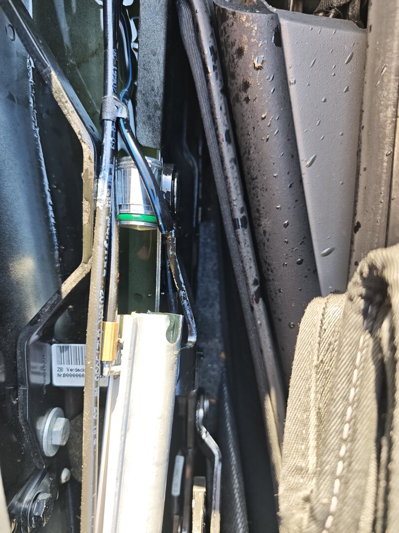

  1. Kurze Rückmeldung: Es waren tatsächlich nur die Zylinder des Verdeckdeckels - da lief es aber fröhlich raus. O-Ring 13,95x2.65 habe ich genutzt - ist dicht. Zum nachfüllen Pentosin Ch 202 Nächstes Projekt: Anklappmechanismus Fahrer-Spiegel reparieren
  2. Ich gehe davon aus, wenn es vor der Radhausschale unten im Cabrio auch ölfeucht ist, dass die Zylinder für den Verdeck-Hintern auch undicht sind? Sind die genauso einfach zu öffnen wie die anderen? Die sehen so anders aus....

  5. Ich darf den Beitrag leider nicht mehr bearbeiten... Die Ursache für die Leckage sind natürlich die Zylinder am Verdeckdeckel. Jetzt bin ich mir aber unsicher... Neigen die anderen vier Zylinder auch zum lecken?

  8. Moin zusammen, Nun war es ja die Tage richtig schön, und ich habe mein Baby ein bisschen ausgeführt. Dann ist mir aufgefallen, dass ich eine nasse Stelle am Radlauf hatte. Na ja, dachte ich - das trocknet wieder. Als es abends immer noch nicht trocken war habe ich ein wenig genauer geschaut. Es ist Hydrauliköl. Ich habe die Verkleidung im Kofferraum abgenommen und im Verdeckkasten die Zylinder überprüft. Morgen gucke ich mir noch mal die Pumpe genauer an, da das alles aber aus dem Kofferraum gelaufen ist würde ich vermuten dass die Hydraulikeinheit defekt ist, oder? Kann man die Punpe selber reparieren?
