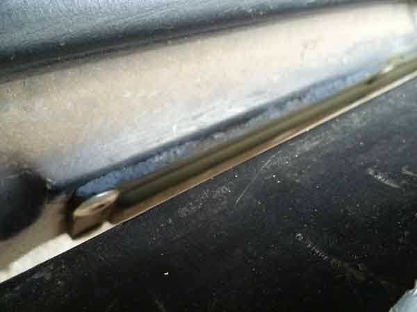

  5. So, wollte nochmal die Frage in den Raum stellen, ob noch jemand ein paar cm von der o.A. Befestigungsleiste [ATTACH=CONFIG]83087[/ATTACH] [ATTACH=CONFIG]83086[/ATTACH] übrig hat. Ich brauch keine komplette Leiste, da es genügt, 15-20cm an den Radlauf zu klemmen um die Verbreiteung daran fest zu schrauben. danke und gruss, Manu!

  25. ?? nicht Euer Ernst, oder? Die kurzen Plastikteile ohne Klammern für 80 Öre? Shit, ich brauch nur zwei Kurze Plastikbefestigungsleisten (wie auf dem Foto) und 3 klips! shitshitshit Hat niemand noch was im Regal liegen?
