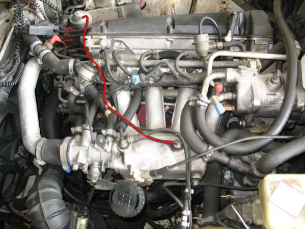

das Bild stammt von einem 92er LPT Lucas!! Der Schlauch geht NICHT an das APC Ventil, sondern wie schon geschrieben an das BypassVentil (sitzt direkt am Turbo) Ich weiß ja jetzt nicht genau, welchen Test du durchgeführt hast! Übrigens, du solltest beim Saugen einen Widerstand spüren, ansonsten ist die Membrane im BpV defekt!
Bypass
Mit Röntgenblick könnte man sehen, dass er am Bypassventil endet. Aber das war ja nicht die Frage von "This". Er wollte ja wissen, wo er "beginnt" ;-) Gruss Manu!
Bypass
Hy This, habe dir mal ein Bild angehängt, wo der U-Schlauch vom Bypass-Ventil angeschlossen wird. War bei mir (auch) falsch angeschlossen. Danach lief er besser, hat weniger Benzin gebraucht und das Standgas war auch in Ordnung. (übrigens, nochmal danke an tunnelrost) Gruss, Manu!

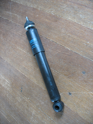

@targe: Stimmt. Mir genügt ein normales sicheres Fahrwerk mit dem ich sicher durch die Lande komme. Härter und Sportlicher darf es gerne sein, wolltte dafür dann aber nicht unbedingt das doppelte vom Seriendämpfer ausgeben. Derzeit sind Monroe verbaut. Wechseln sollte ich die Vorderen, weil ich da zum 1. schon mal Spiel in der oberen Aufhängung habe und zum 2. mal davon ausgehe, wenn da schon der Wurm drinn ist, der Rest nicht viel besser ist. Habe mit dem Wechsel auf der rechten Seite angefangen und da dann eben festgestellt, dass ich den Sachsdämpfer 200 027 nur angesetzt bekomme, wenn ich ihn (comander) ausziehe und zusätzlich den Achsschenkel mit dem Wagenheber nach oben drücke - und das kann ja wohl nicht sein! An die Gabi fahrer: woher habt Ihr Eure Dämpfer her??

hmmm, ich hab die Teile definitiv nicht motiert bekommen. Davon abgesehen is mir schon klar, dass ich die Teile auseinander ziehen muss ;-) die obere Gewindestange war außerdem auch zu kurz, so dass ich da nie ne Mutter geschweige denn Mutter mit U Scheibe etc drauf bekommen hätte. Die Teile müssen von irgend nem andren Saab sein. Egal - gehe ich jetzt recht in den Annahme, das diese Gabriel Dämpfer eh Müll sind und ich mir die Kohle sparen kann? Davon abgesehen ist der unterschied von mit und ohne Stabi - immernochnicht geklärt! Gruss, Manu!
Stoßdämpfer: Unterschied mit und ohne Stabi
Laaangsam nich so schnell.. ...ich komm ja gar nicht mehr nach - mit lesen. Mein Problem ist, dass ich Sachs-Dämpfer Teilenummer 200 027 habe, diese aber definitiv bei "mir" nicht reinpassen. Die sind zu kurz. Siehe hier http://www.saab-cars.de/99-90-900-i/41973-sachs-oldruck-stossdaempfer-200-027-fuer-92er-bj.html Laut Autoteilepilot passen die Dinger nur bis 88 http://www.autoteilepilot.de/Katalog/Artikeldetails/323223/854/Stodaempfer/32/SACHS/-1/200_027/?idTabTecArticle=Verknuepfungen Glaub ich denen auch, da es keine Gasunterstützten Dämpfer sind. Übrigens, meine Frage war auch, was der Unterschied zwischen den D mit und ohne Stabi sind! und ob ich recht in der Annahme gehe, dass meine Saabine eine mit Stabis ist. (sagen wir mal so: mir ist vollkommen klar, das die Karre Stabis drunter hat, nur frag ich mich ob es Saab 900 mit noch "mehr" Stabi gibt?) gruss, Manu (der jetzt mit der Hydraulikleitung fertig geworden ist und schon wieder die nächste Baustelle hier stehen hat )
