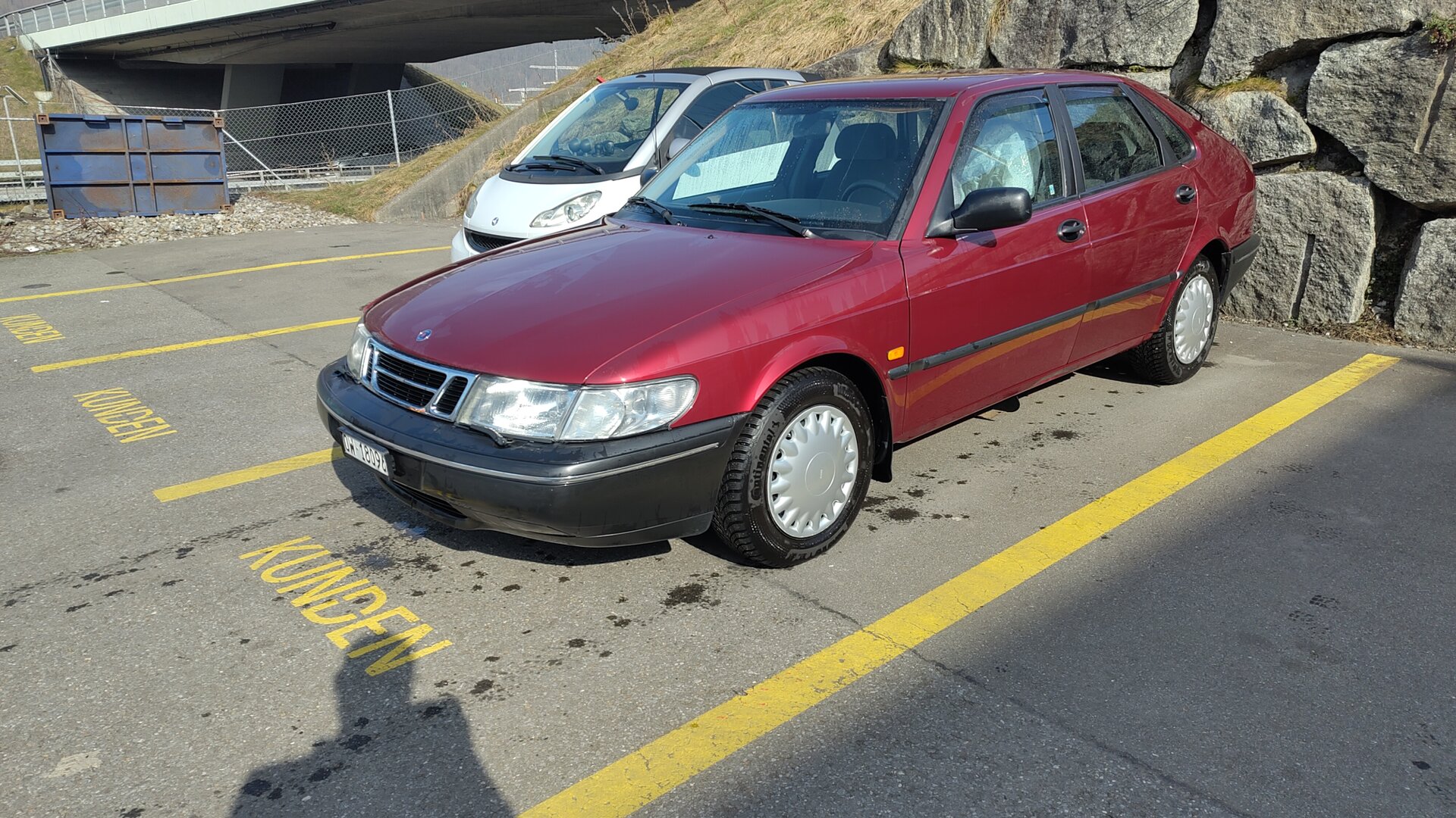

  9. Hallo Leute, ich bin hier schon länger ein stiller Mitleser, wohne in der Zentralschweiz und fahre seit knapp über 2 jahren einen 1994er Saab 900 NG mit dem 130PS B204 und fast Basisausstattung im Alltag, der Wagen hatte bis ich ihn gekauft habe nur einen Vorbesitzer und 73tkm, heute Morgen habe ich damit die 98tkm geknackt. Ich Arbeite selber seit einigen Jahren als Automobilmechatroniker und mache an meinen Autos eigentlich alles selber. Am Saab waren hier und da schon kleinigkeiten zu machen, Heizungswärmetauscher war undicht, Kühler hat leicht geschwitzt, Rostprävenrion und zwei kleine Rostlöcher im Radhaus hinten links, kleinkram halt. Ich habe letztes jahr bei rund 82tkm die hintere Bremse komplett ersetzen wollen, da die Bremsscheiben wohl noch die ersten und von innen total Vergammelt waren und die Belagführungen im Sattel schon so weit oxidiert waren, dass nach dem entfernen des Gammel die Beläge nicht mehr ordnungsgemäss geführt werden konnten. Leider hatte ich damals mal wieder, wie ich es schon so gut von meinem Citroen XM und CX kenne, aufgefallen dass eben nicht jeder bekannte und vermeindlich gute Hersteller wirklich in jedem Fall so gut ist. Die Feststellbremsbacken waren in meinem Fall leider falsch geformt, die Grundplatte zu kurz, hätte vermutlich im praktischen Gebrauch nichts ausgemacht, aber da habe ich die originalen Feststellbremsbacken doch lieber weiterverwendet. Nun zur eigentlichen Frage: mir ist damals aufgefallen, dass das hintere linke Radlager sehr leichtgängig war. Nun scheint der Punkt erreicht zu sein wo ein Wechsel Sinnvoll wäre, in dem Zusammenhang möchte ich auch die Feststellbremsbacken ersetzen, kann mir da jemand nen Hersteller empfehlen, bei dem ich nicht wieder Probleme mit der Passgenauigkeit beim 900 NG bekomme und evtl. falls man auch hier mit Qualitätsproblemen rechnen muss direkt noch eine Empfehlung zu Radlagern geben kann? Hier noch ein paar Bilder vom 900er:
