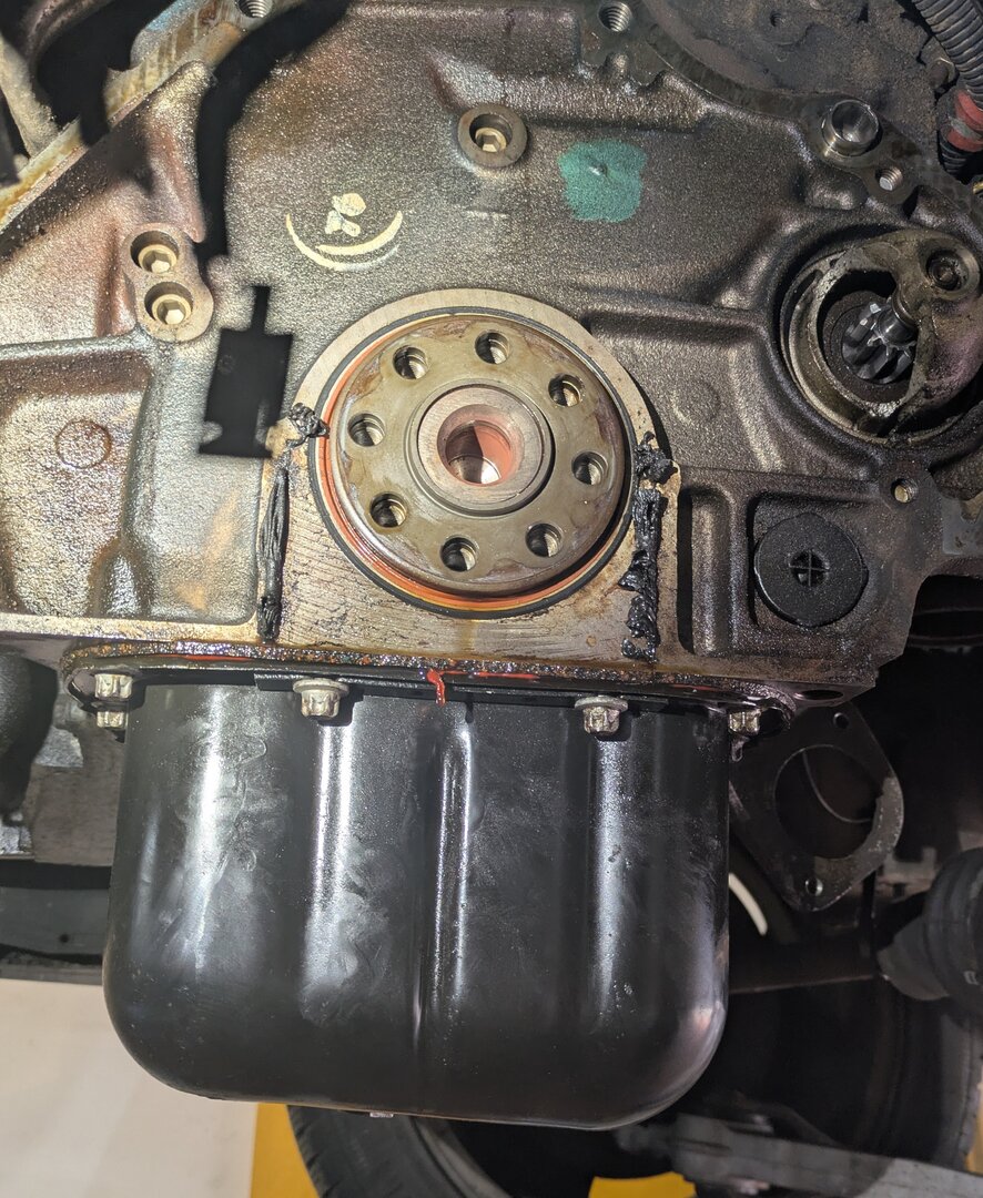

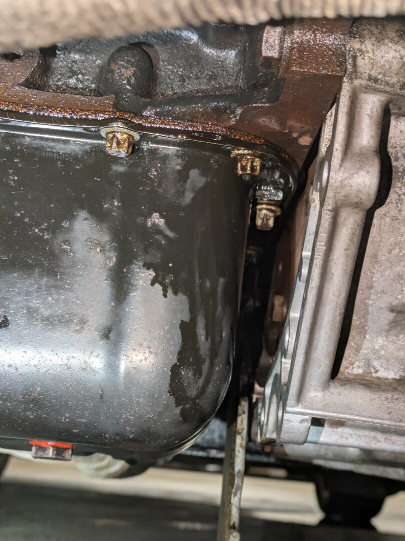

  2. Den Gedanken hatte ich auch schon kurz, aber dafür müsste ich die Auftragfläche ölfrei bekommen. Denke auch von außen angebracht wird das wenig dichten. Thema ölfrei - so siehts aus, nachdem der Motor einmal warm lief (das Blech über dem Schwungrad rechts im Bild habe ich abgenommen, um ein mögliches Leck am KW-Dichtring zu sehen): Danke, dann sollte ich es ja auf einen Samstag auf der Bühne hinbekommen!

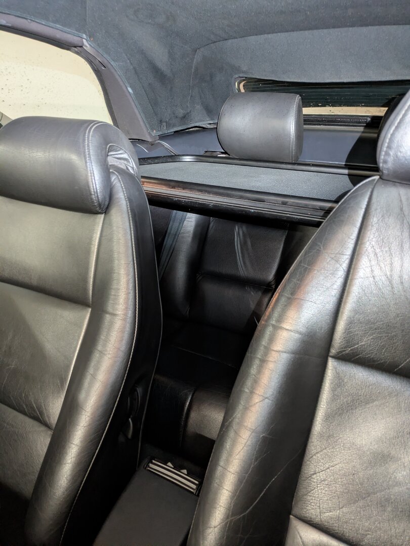

  3. Danke für den Bericht - ich hatte schon gesehen, dass der Hilfsrahmen abgesenkt werden muss. Ich kann auf dem Stellplatz leider überhaupt nicht schrauben, daher wenn Mietbühne - gibt sogar eine um die Ecke. Dann müsste sich das mit Getriebehalter an Getriebe und Motor doch machen lassen. Tatsächlich habe ich das Verdeck einfach noch nicht getestet - vielleicht funktioniert es also auch! @ST 2 und @thadi05 : Danke für den Tipp mit Dello!

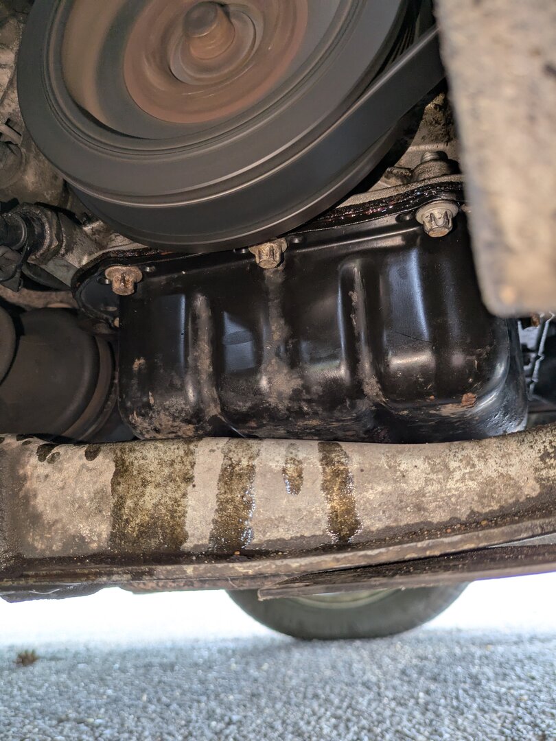

  4. @Flemming Danke für die Links, die Reinz-Dichtung habe ich mal geordert. Ich habe mittlerweile verschiedene Werkstätten angefragt, ob sie die Ölwannendichtung wechseln und anschließend zum TÜV vorstellen würden. Leider ohne Erfolg, keiner hat Lust auf den Saab. Eine Werkstatt wurde regelrecht emotional als ich den V6 erwähnt habe, sowas würde er nicht mal geschenkt nehmen. Ich denke ich muss mir nun überlegen ob ich Lust (eher ja) und Zeit (eher nein) habe, die Sache selbst (dann auf der Mietbühne) anzugehen, oder ob ich mich von dem Saab wieder verabschieden muss.
  5. Danke für den Artikel! Macht auf jeden Fall Lust auf den Saab :) Jo, sehe bloß wenig Sinn mit der ölenden Kiste zum TÜV zu fahren. Geschildertes Szenario mit Untersagung der Weiterfahrt halte ich nicht für unwahrscheinlich. Ich habe nun selbst mal etwas Zeit unter dem Saab verbracht und geputzt: Im besten Fall ist es "bloß" die Ölwannendichtung (augenscheinlich Kork), die auf jeden Fall stark ölt (tropfend) entlang der Schrauben. Meine Theorie/Hoffnung ist, dass es an einer ausgekragten Stelle vom Abdeckblech des Schwungrads innen hinunterläuft. Im ungünstigeren Szenario der Kurbelwellensimmering.
