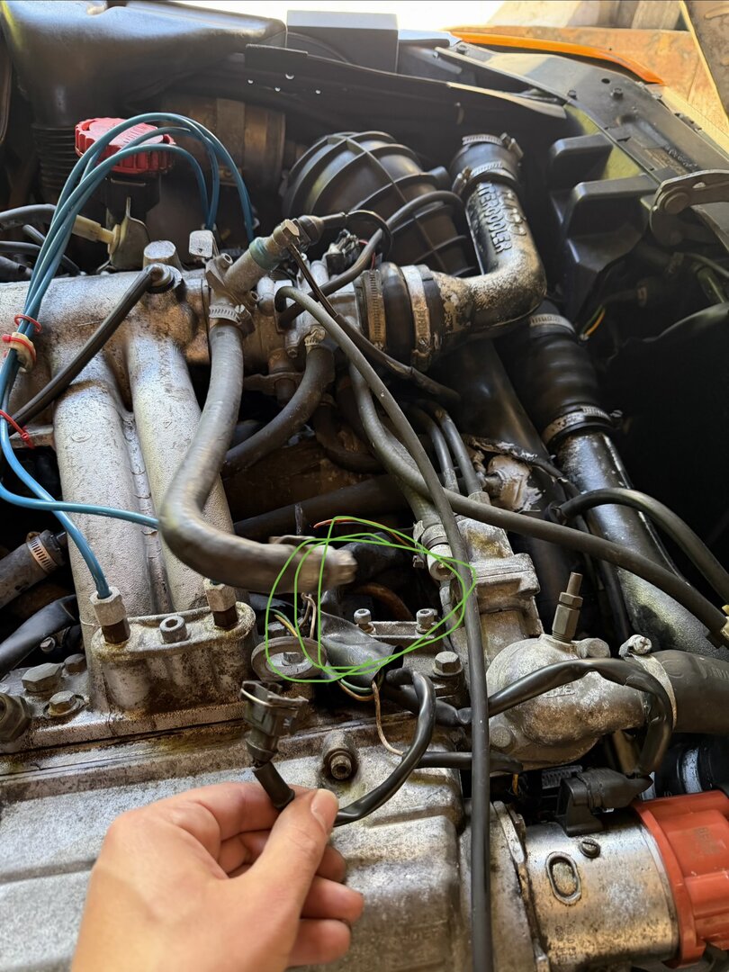

  2. Also er dreht schonmal, Batterie ist neu. Bei zündung an klickert das APC Ventil stark. Anscheinend wurde das Relais der Kraftstoffpumpe bereits ersetzt (das alte mit verbranntem Kontakt liegt im Handschuhfach. Da ich die Kraftstoffpumpe nicht gehört habe, habe ich Kontakte 30-87 gebrückt. Da summt die Pumpe. Ist trotzdem nicht angesprungen. Als ich das Relais wieder eingesetzt habe, hat die Pumpe funktioniert. Man hört sie jetzt kurz summen bei zündung an ca 2Sek. Mit Starter-Spray springt er übrigens kurz an. Zündung scheint also zu funktionieren. Leerlaufregler fehlt/ ist ausgebaut und nicht vorhanden :/..
  3. Hallo Zusammen Ich habe einen 1987er Saab 900 Turbo Intercooler 8V „gerettet“. Das Auto startet momentan nicht. Mir ist aufgefallen, das ein Teil im Motorraum fehlt, bei dem 2 Luftschläuche montiert sind und ein Kabelstecker. Um welches Teil handelt es sich da? Danke für die Hilfe!
