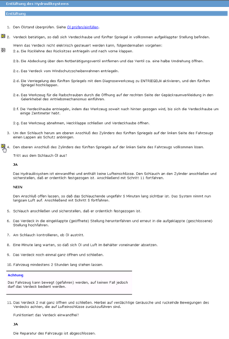

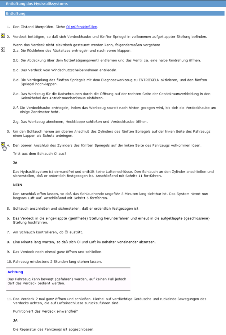

  3. Verstehe ich nicht. Wenn ich mit der Verriegelung im Kofferaum den Deckel/Verdeckkasten verriegele, sitzt der Bombenfest und ist nicht mehr zu öffnen, weder händisch und schon gar nicht von irgendeinem Luftzug. Es bleiben lediglich die "Ohren" oben und von denen hört/merkt man gar nichts. Ich bin heute über 250 Km durchs Engadin gefahren - ok da fährt man so gut wie nie schneller als 80, aber ich musste auch kurz mal einen Bus überholen und war sicher über 100. Null Problem. Ich würde jetzt sicher nicht auf der deutschen Autobahn Vmax fahren, aber das mache ich mit diesen Wagen sowieso sicher nicht. Chrisbie's Hinweis habe ich mir mal angeschaut und bin bei Bleeding the hydraulic system: "2.d. "Activate the fifth bow lock using the diagnostic tool set to UNLOCK and fold up the fifth bow" "gestockt" - brauche ich da ein Tech2 ?

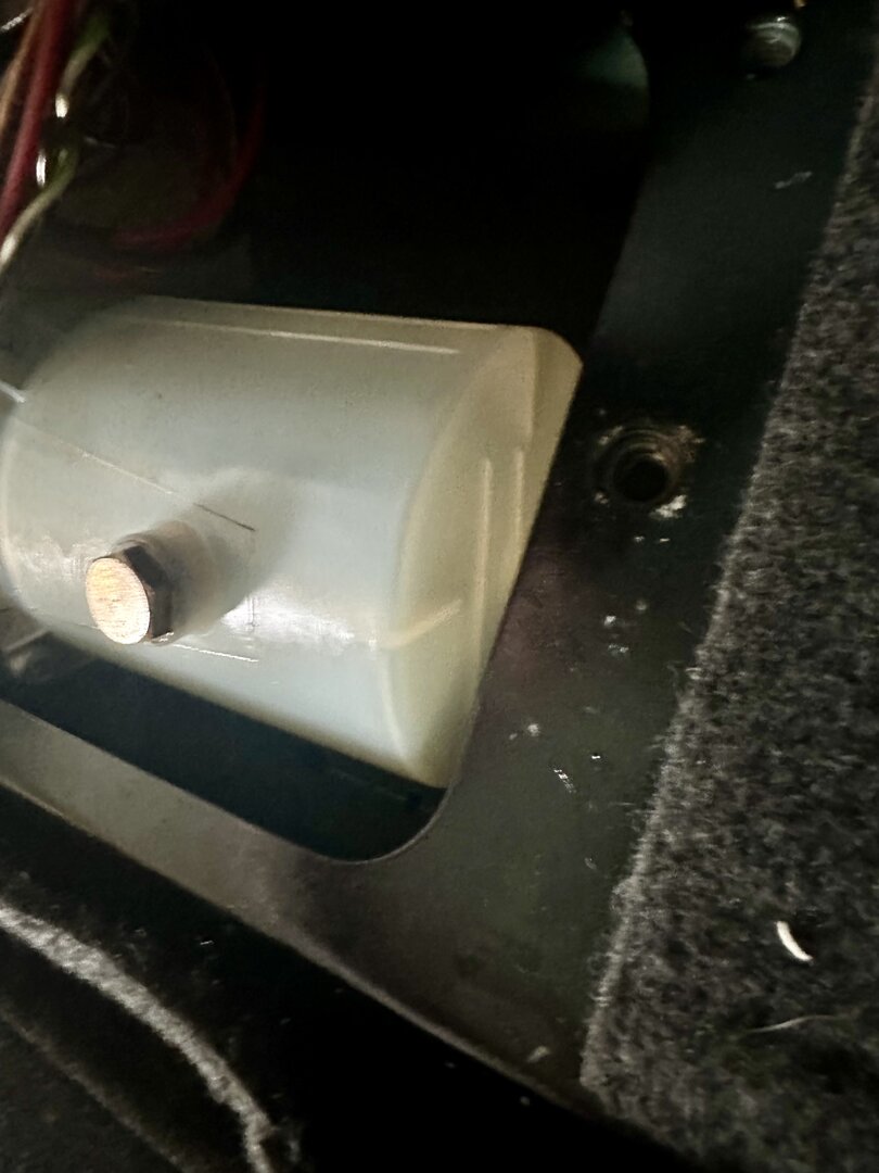

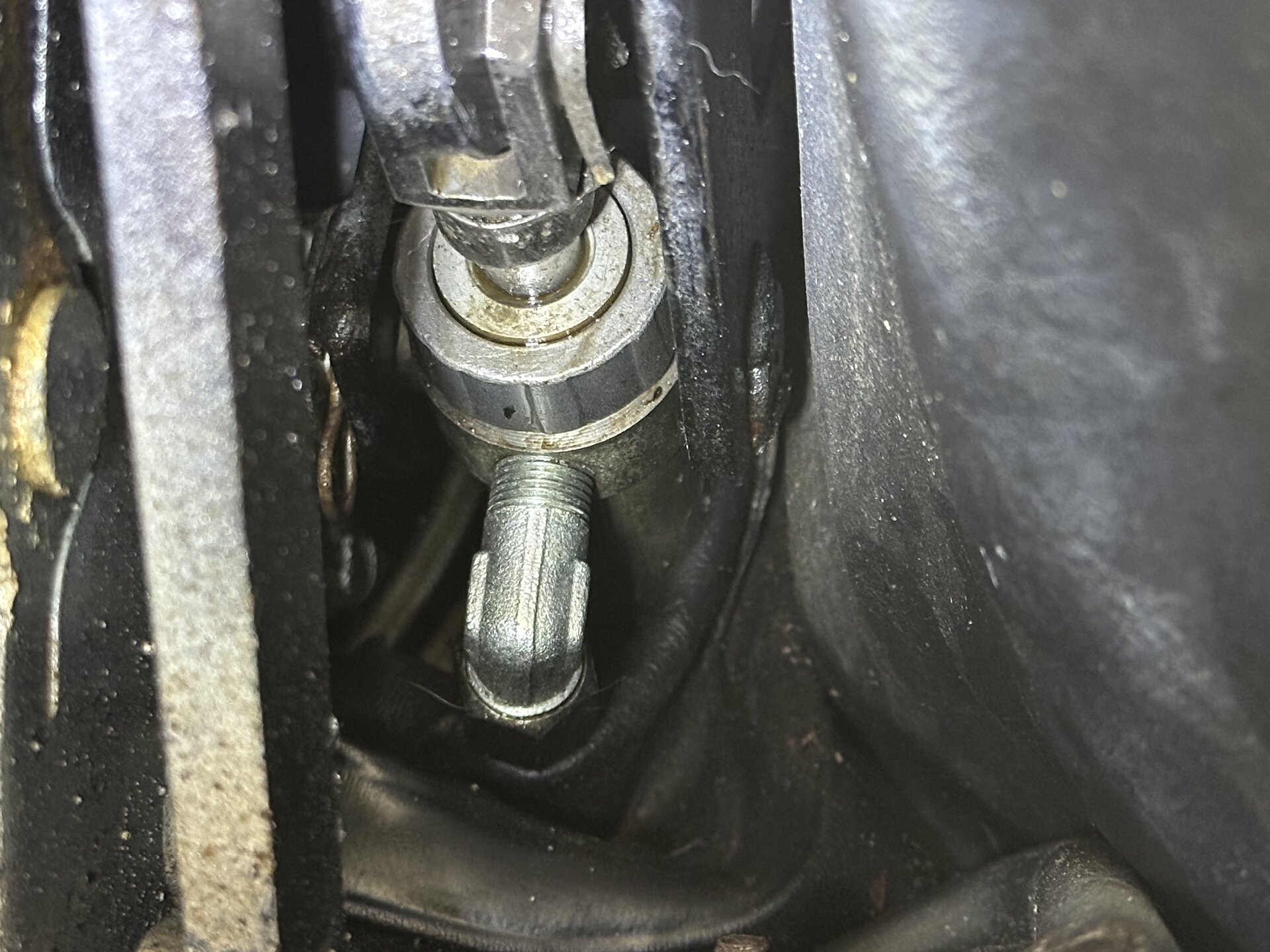

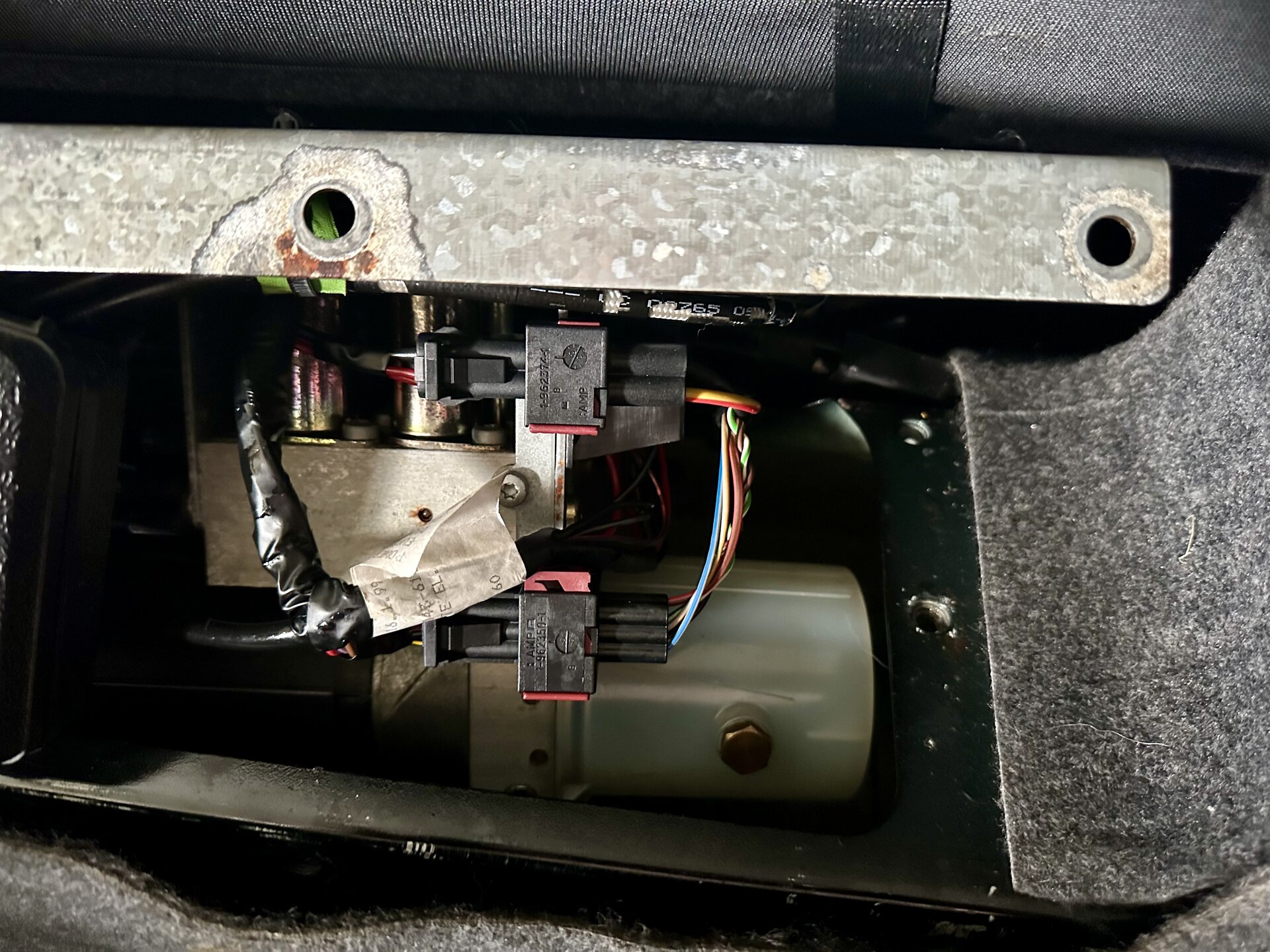

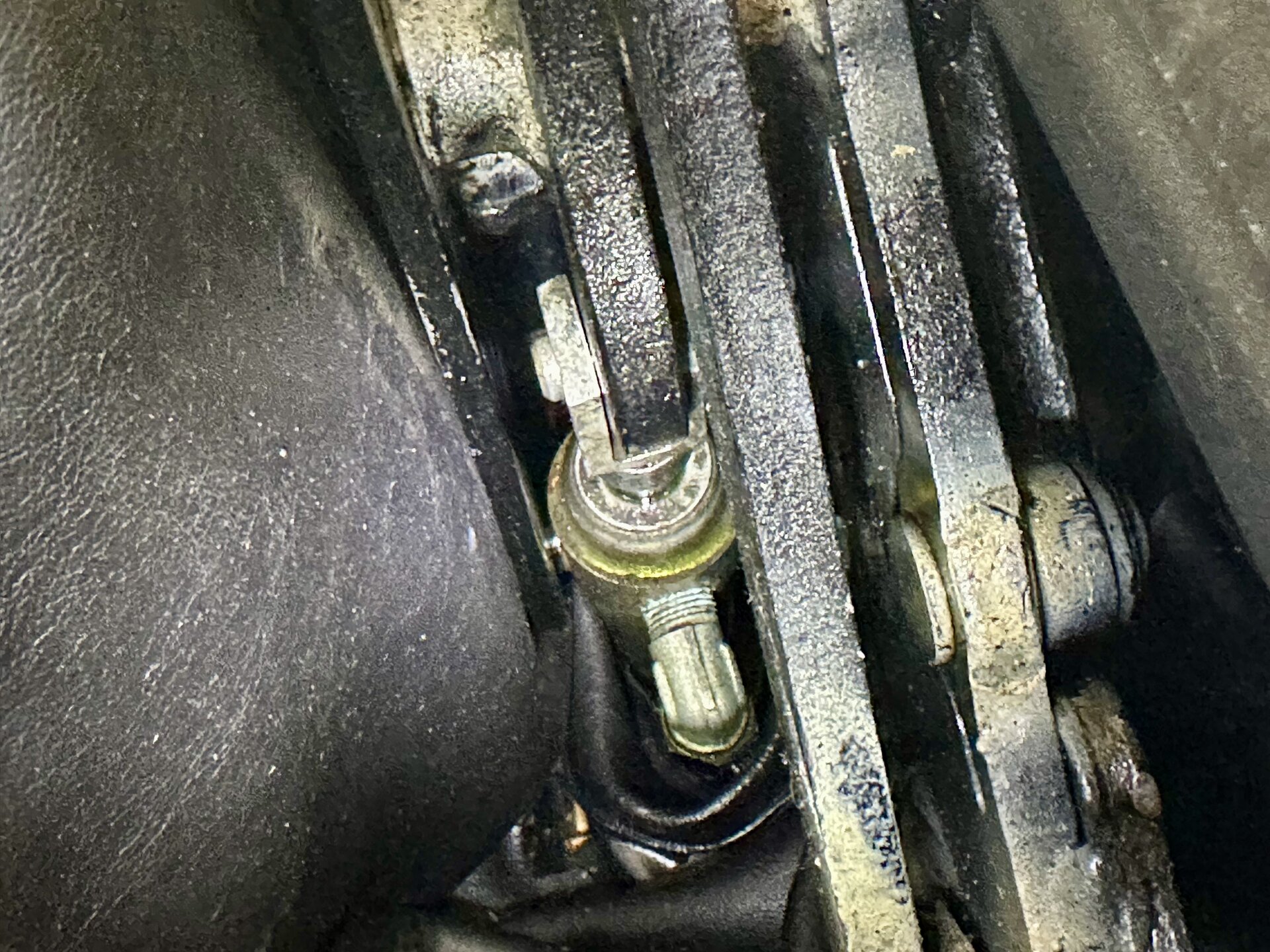

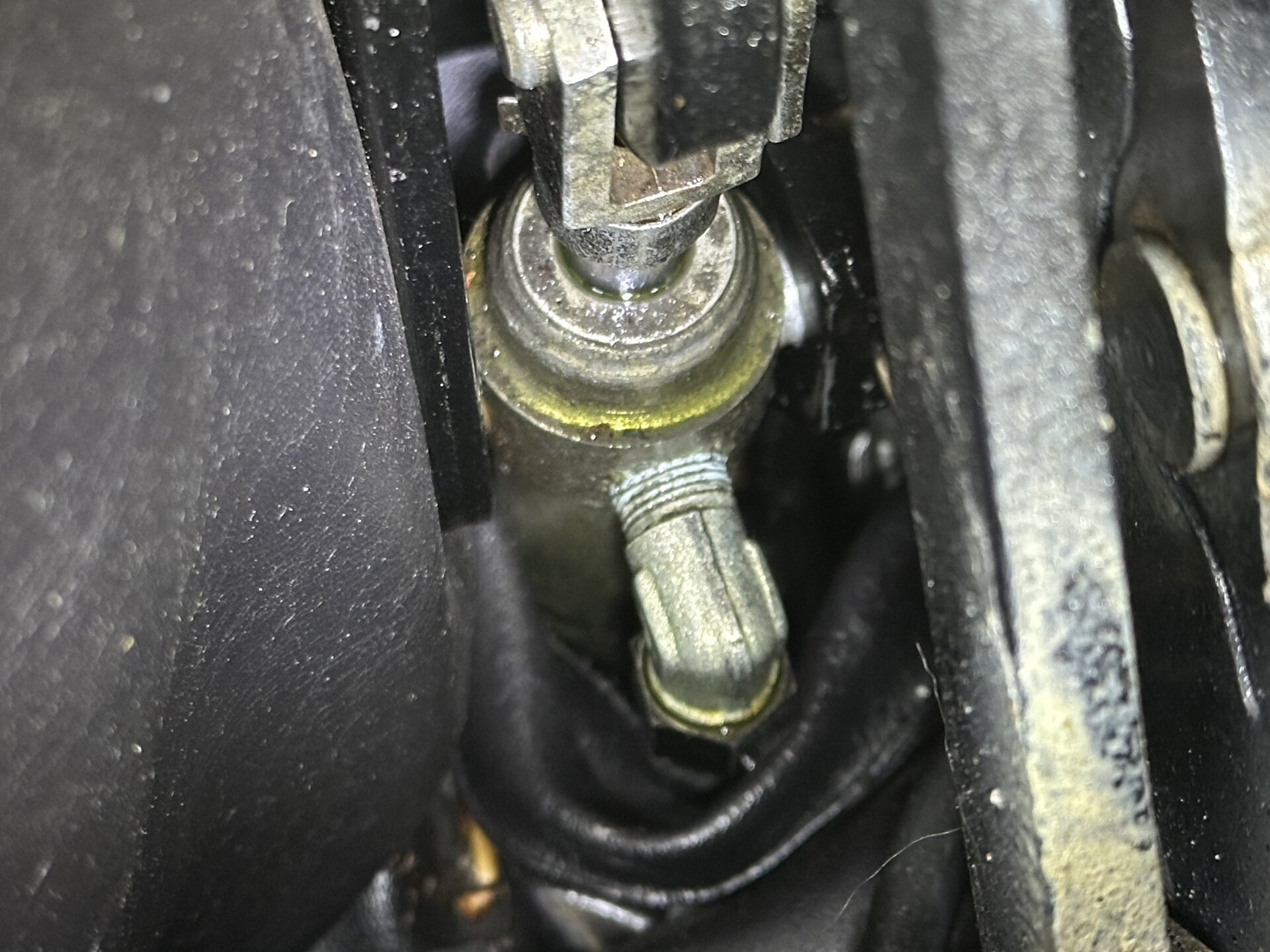

  5. Danke nochmal - ich hab noch den Reservereifen rausgenommen und im Kofferaumboden nach Öl gesucht - nichts. Tonneau noch mal geöffnet, dann kann man den obern Teil der seitlichen Hydraulikzilinder sehen: links ( Fahrerseite ) 4030&4031 ist leichter Schmier oberhalb der Dichtung - ist das normal ? Darunter hat es auch ein wenig Öl, aber nicht viel. Dagegen sieht die rechte Seite 4032 verhältnismässig trocken aus. Den Hydrauliktank habe ich so weit aufgefüllt wie es mir "gesund" vorkommt - leider bekomme ich das Modul nicht die vollen 90° raus um den Tank waagerecht zu bekommen - meint Ihr das der Ölstand so passt, oder was mache ich falsch, das ich das nicht ganz heraus bekomme. Bevor ich das nun im "Betrieb" nehme, wollte ich mal eine Nacht oder 24 Stunden warten, ob unter dem Tank schon was leckt schon ohne Druck. Und wenn Ihr meint der Ölstand passt probier ich es morgen dann mal aus. Danke für Kommentare.

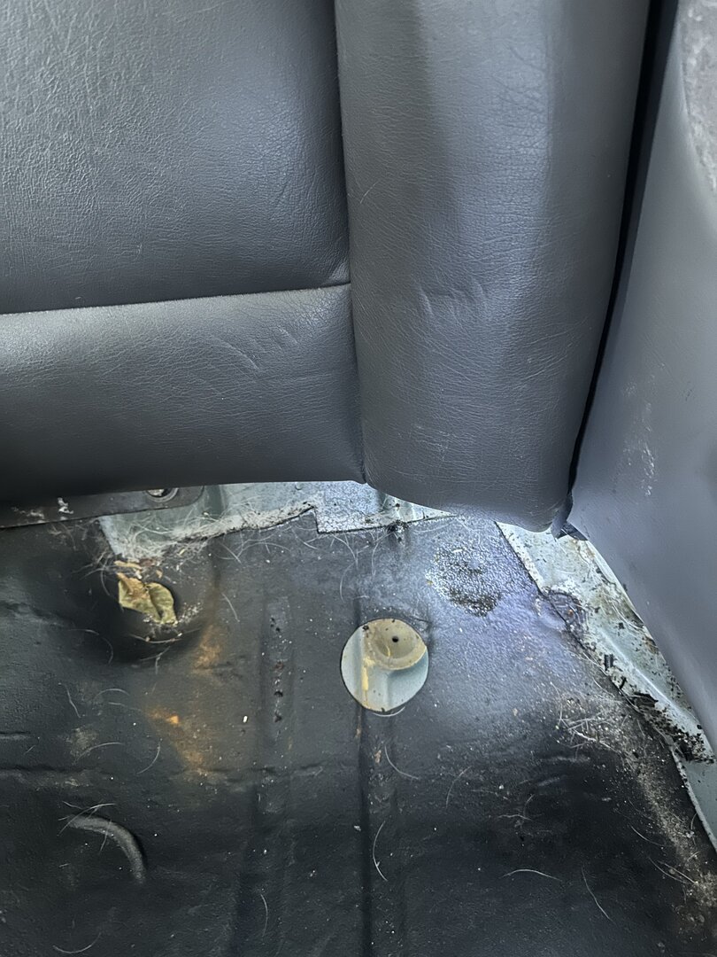

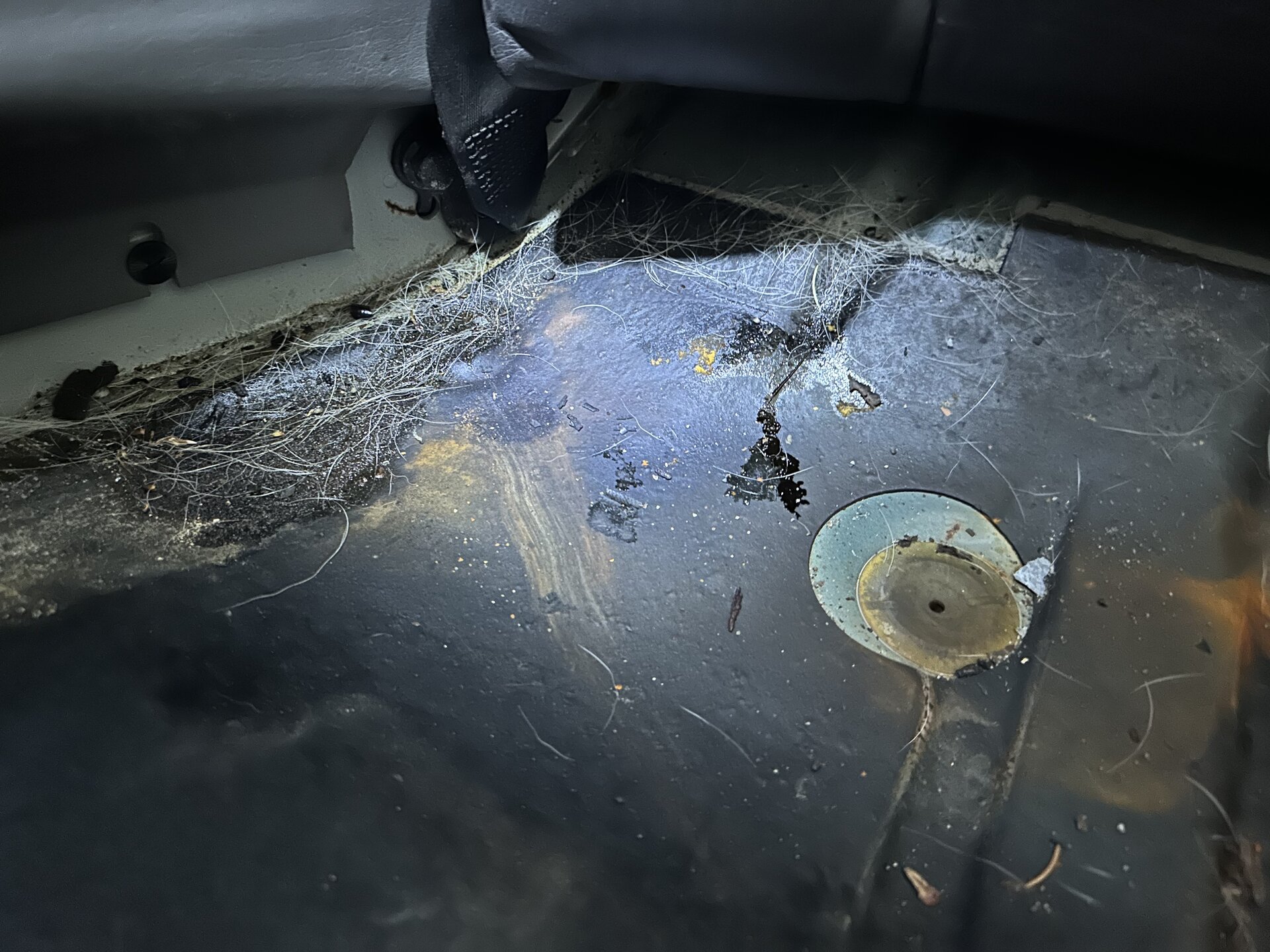

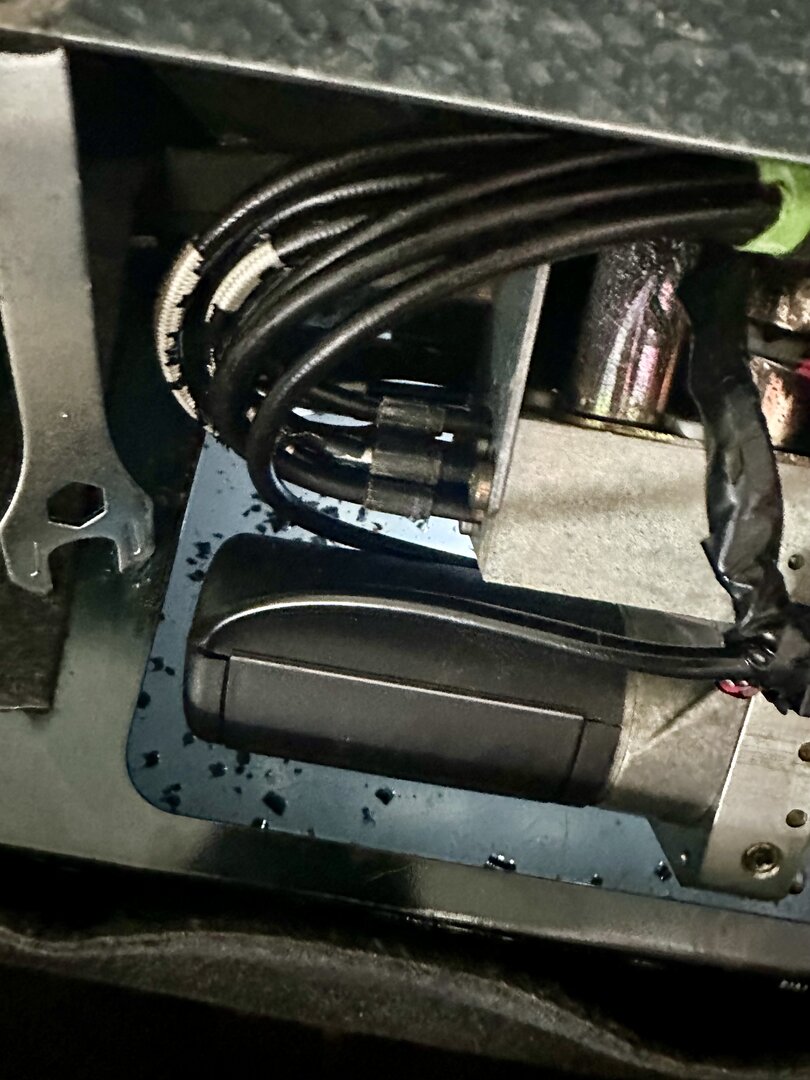

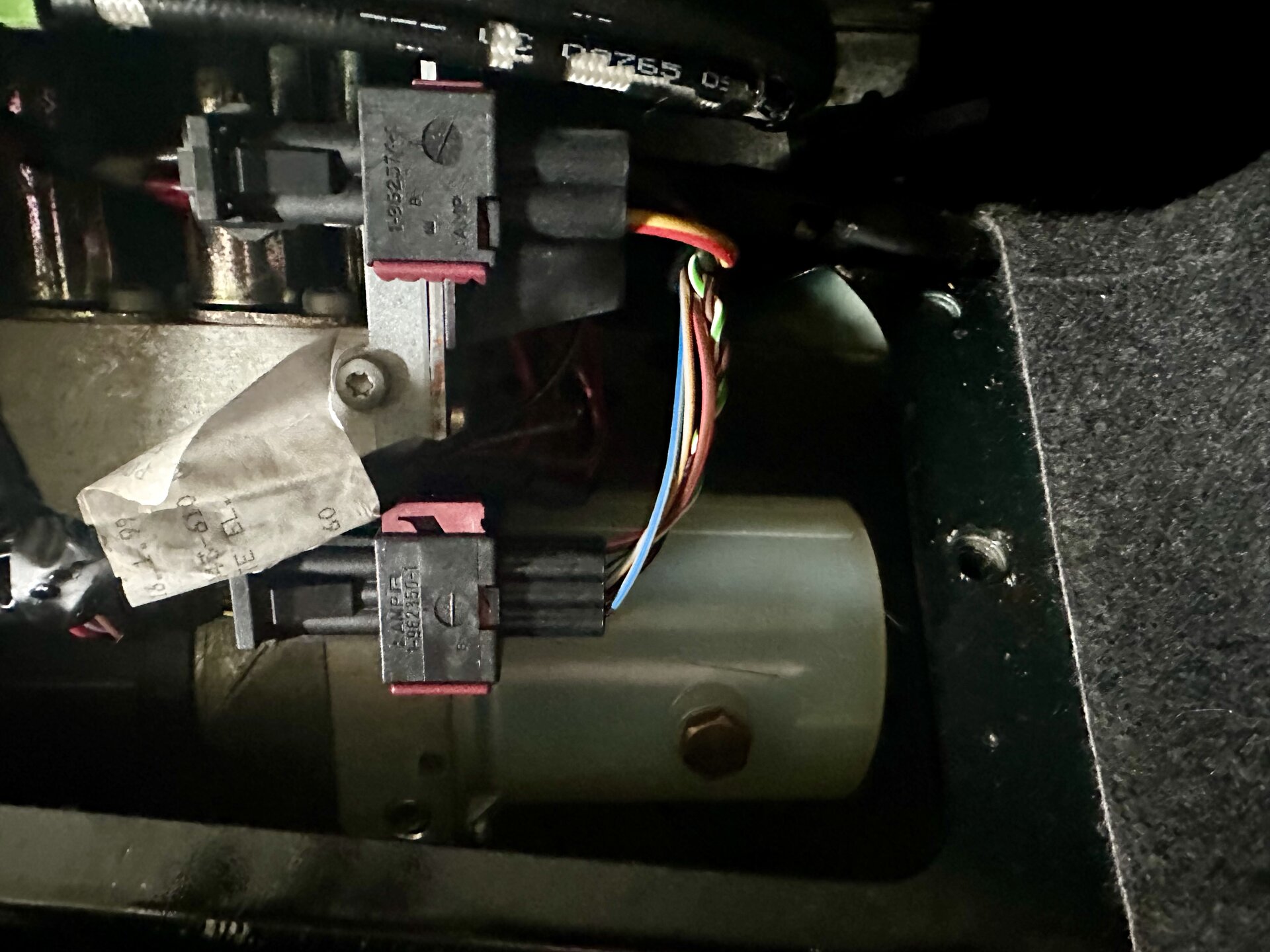

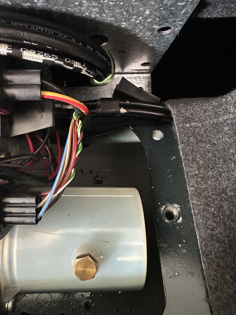

  6. Gute Idee !- jetzt weis ich das ein Vorbesitzer wahrscheinlich einen Hund hatte :-) Da ist marginal Öl - unter dem Tank ( ist das auch die Pumpe ? ) ist ein leichter Film, wahrscheinlich mit Resten der abgesprungenen Farbe der Hydraulikleitungen ( haben die damals da schon Stahlflex genommen ? ) Sonst keine grossen Mengen zu erkennen. Soll ich einfach auffüllen, probieren und dann nach einem Öl-Massker schauen ?

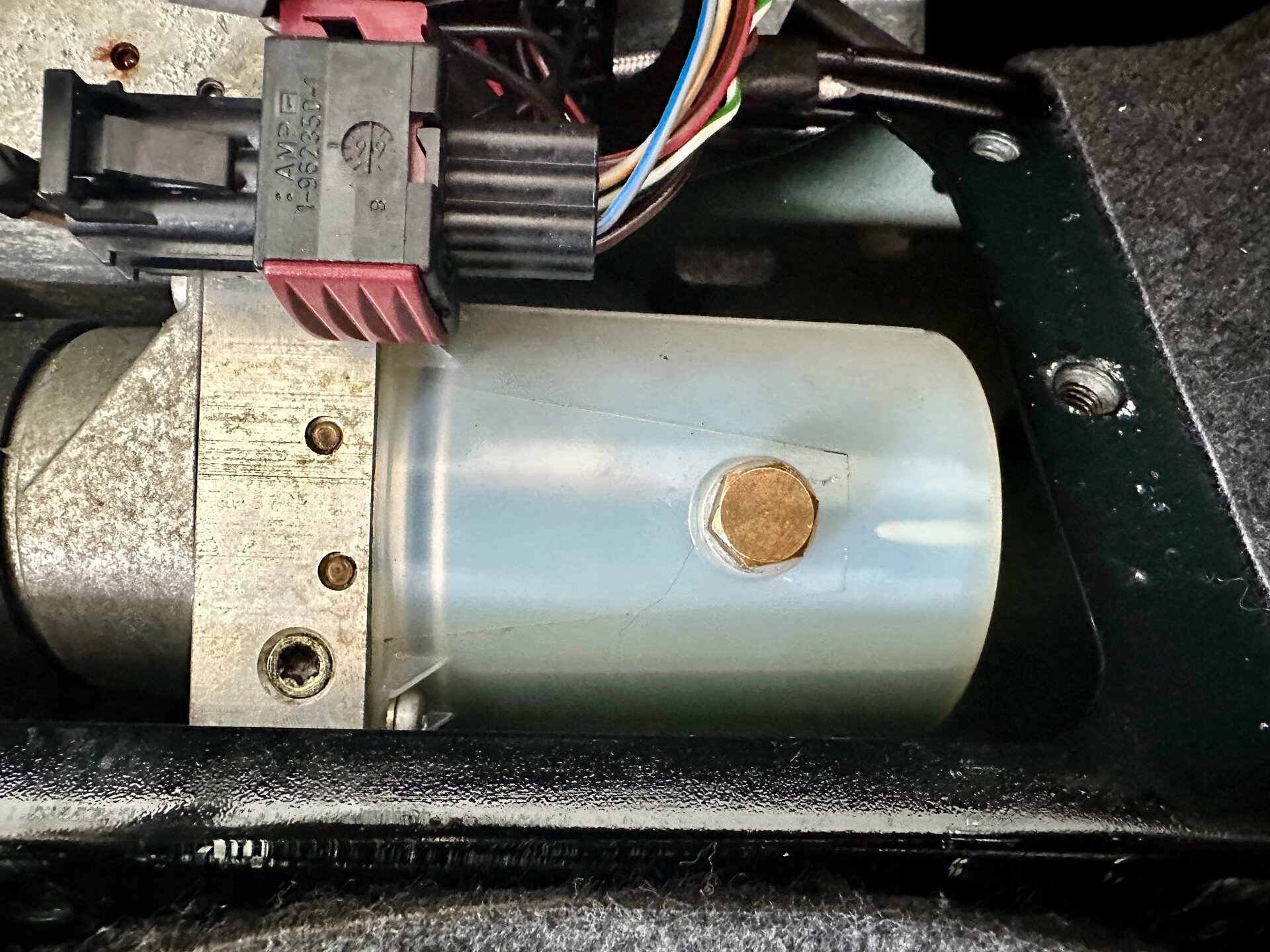

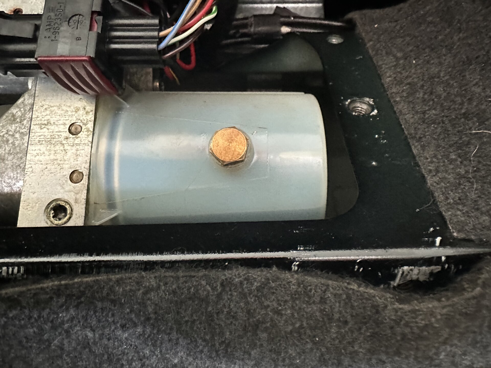

  7. Nu denn - bin nun dazu gekommen den Hydrauliktank frei zu legen und siehe da - kein Hydrauliköl mehr drin... was mich verwundert, da ja die Zylinder erst vor einigen Wochen gemacht wurden. Da ich keine Öl-Flecken unter dem Wagen feststellen konnte, frage ich mich: wohin ist das Zeug hin ? ( auf dem Boden unter dem Tank sehe ich einen Öl-Film, aber es steht nicht hoch oder so ) - Jetzt füll ich erst mal auf - und dazu meine Frage: Da ich das Modul irgendwie nicht ganz raus bekomme, will ich es mit einer Spritze und einem Kunstoffschlauch befüllen (ich denke die min/max Markierungen sind wohl die auf dem letzten Bild rechts - ah jetzt seh ich oben sind ja auch welche ) - so wird ein "Schuh" draus. Wahrscheinlich befüllen bis zwischen den Markierungen, die ich beim drin liegen von oben sehen kann, korrekt ?

  11. Ah - Danke ! Ich wusste nicht, das es hinter der Seitenverkleidung noch etwas zum zurücksetzen gibt - ich hatte "nur" mit dem Schlüssel/Hebel von unten ent-/verriegelt und dazu muss man die Verkleidung ja nicht abnehmen - dafür sieht man dort aber auch nicht was wirklich passiert, das hole ich jetzt mal nach. Danke für den Tipp ! Das Öl hatte ich noch nicht geprüft, da das ja frisch vor ca 6 Wochen nach Reperatur der Hydraulikzylinder aufgefüllt worden ist und ich seit dem auch keine Ölflecken unter den Türen mehr feststellen konnte. - Kurze Frage: ist es sinnvoller an den Tank von der Rückbank her freizulegen oder besser vom Kofferaum aus ? Vielen Dank noch mal.
