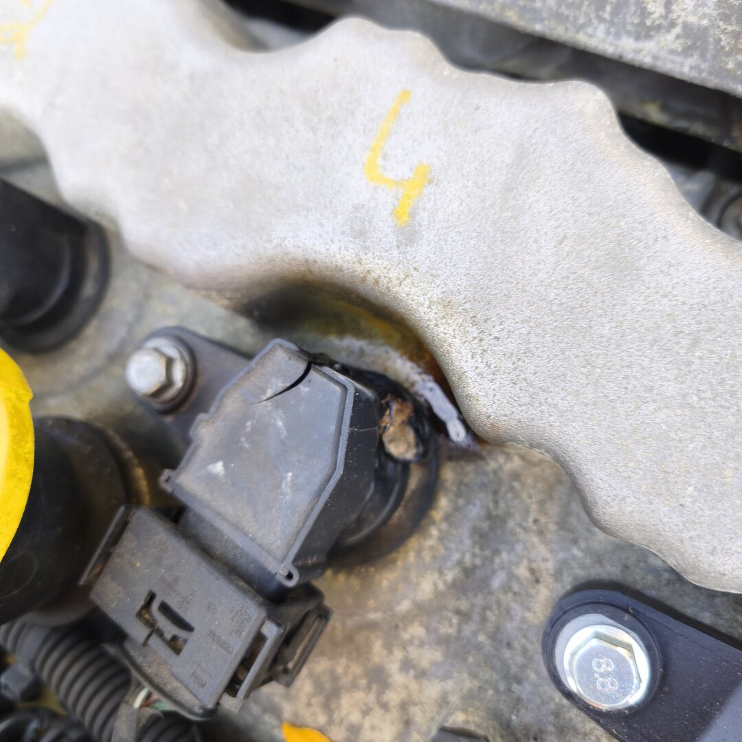

  5. djulz hat auf djulz's Thema geantwortet in 9-3 II
    Also, hier das Update – Fotos folgen später: Drei Zündspulen waren durchgebrannt; die Zündkerzen waren zwar alt, funktionierten aber noch. Sie haben alle Zündkerzen und Zündspulen ausgetauscht, aber das Problem war auch das Kabel zur Zündspule Nr. 4 – das war ebenfalls verschmort. Sie haben es repariert, und jetzt läuft der Wagen zwar wieder, aber nur auf fünf Zylindern. Man sagte mir, das Motorsteuergerät (ECU) arbeite nicht richtig; das halte ich für gut möglich, da der Wagen zuvor leistungsgesteigert wurde. Hat jemand einen Rat oder vielleicht ein Steuergerät für einen Saab 2.8 V6 Turbo (Baujahr 2006) übrig? Ich bin für jede Information oder Hilfe dankbar – vielen Dank. Lg

  10. djulz hat einem Thema gepostet in 9-3 II
    Hallo, heute habe ich meine Stage 2 ( 2.8 v6 mit Maptun ) ausprobiert und dabei sind mir zwei Zündspulen durchgebrannt. Hat jemand ähnliche Erfahrungen gehabt? Ich habe nur ein Foto gemacht, weil ich gestresst war ... Mfg
