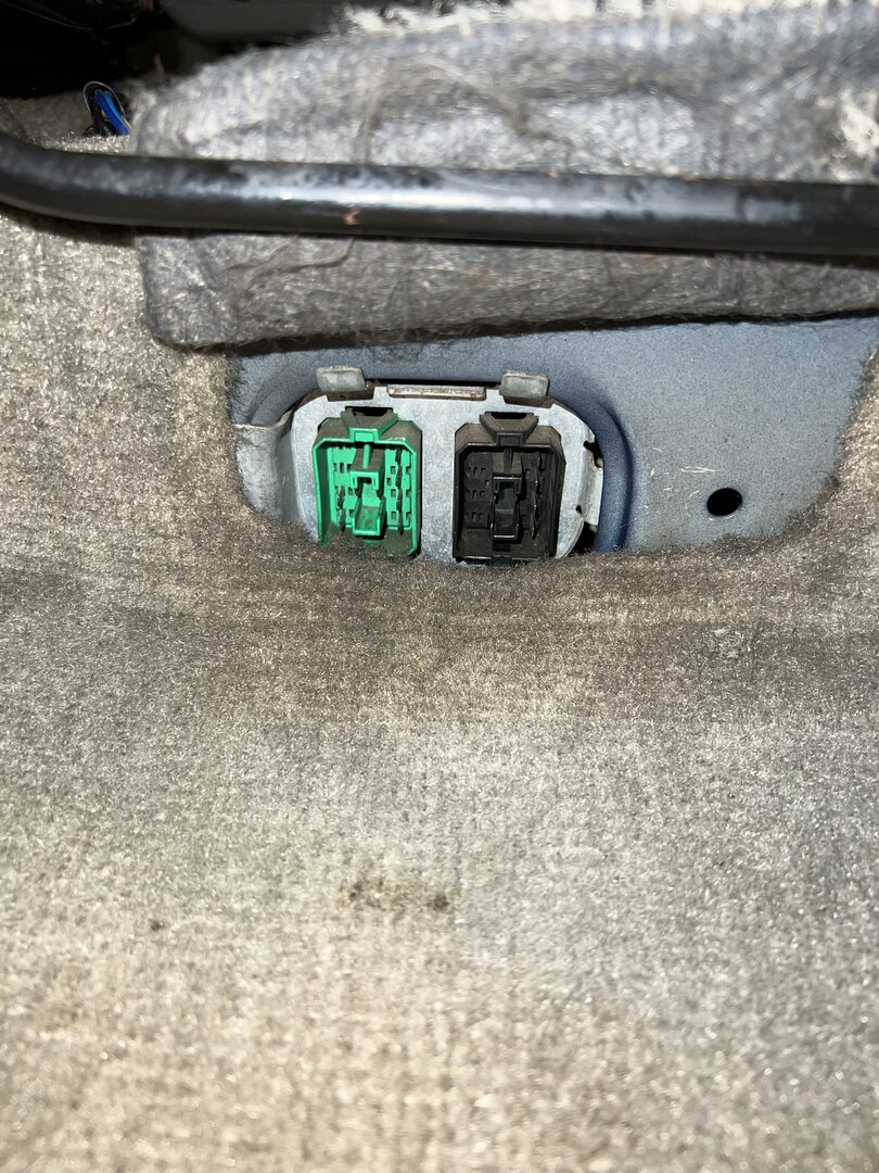

Ja habe die kaputten bzw gepfuschten Kabel erneuert oder repariert weil 2 waren nur durchgeschnitten und die anderen sahen auch irgendwie komisch aus Habe hier nochmal ein Bild wie der Stecker vorher aussah+ und ein Bild vom Schaltplan falls das mal wer braucht- Saab 9000 1992 Verliert bremsdruck
