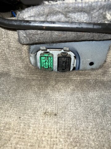

Ausleseadapter Saab 9000 1992
Weiß jemand wo man dafür einen auslesegerät oder einen Adapter zu obd 2 bekommt?
Du benötigst ein TECH2 und einen Adapter für den Anschluss an diese Buchsen. Den Adapter musst du dir selber bauen. Diese Infos hier

Den Adapter braucht man nur für SRS
Nein
Aber Du brauchst ein Tech2-Auslesegerät plus passender Softwarekarte. Es gibt China-Nachbauten, die funktionieren.

Das OBD2-Gedöns kannst Du bei dem Baujahr in der Schublade lassen …
Am 15.9.2026 um 14:35, MauricesSaab9000 hat gesagt:
Also Nix selber bauen ?
Wenn es bei dir nicht um SRS geht, musst du das nicht. Andererseits ist das absolut keine Raketenwissenschaft, und irgendwann wirst du es möglicherweise benötigen.

Oder ISAT
Du musst dir selber kein TECH2 kaufen, suche hier im Forum mal nach der Hilfeliste der Leute, die eines haben und anbieten, anderen damit zu helfen.
