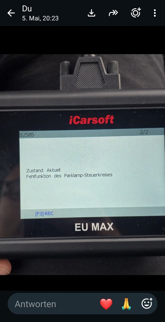

  4. Hallo zusammen, ich habe bei meinem Saab 9-3 1,9Tid 120 Ps ein hartnäckiges Elektronikproblem an der Beleuchtung, das mir beim Umbau auf die offiziell zugelassenen Osram H7 LED Speed aufgefallen ist. Möglicherweise kennt hier jemand diese spezifische Schwachstelle im Kabelbaum. Das Fehlerbild Auf der linken Seite arbeitet die neue Osram-LED absolut fehlerfrei und ohne Flackern. Vorne rechts hingegen blitzt die LED nach dem einstecken dauerhaft, obwohl die LED ein eingebauten Wiederstand haben . Das Hauptproblem ist jedoch: Das Steuergerät meldet dauerhaft einen Fehler für das rechte Standlicht, unabhängig davon, ob die LED oder eine klassische Halogenlampe verbaut ist. Danke für die Tips

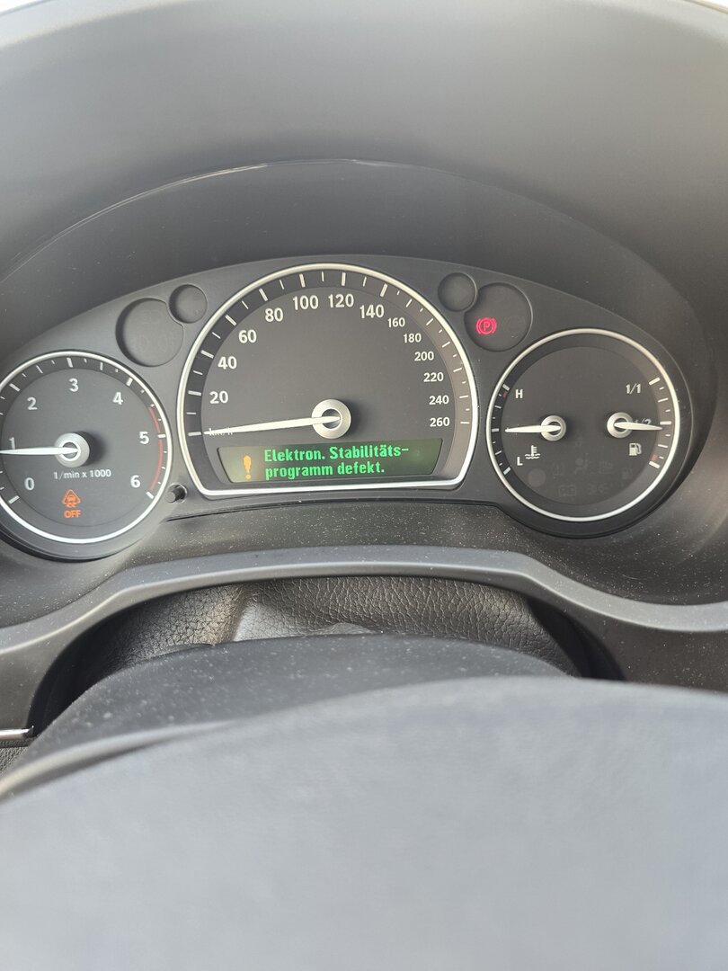

  9. SamuraiX hat einem Thema gepostet in 9-3 II
    Hallo zusammen, ich stehe bei meinem Saab 9-3 1.9 TiD (Bj. 2008) vor einem hartnäckigen Elektronik-Rätsel und die bisherige Werkstatt kommt leider nicht mehr weiter. Vielleicht hat hier in der Runde jemand schon mal ein ähnliches Phänomen gehabt und kann mir den entscheidenden Tipp geben. Das Fehlerbild: Zigarettenanzünder: Komplett stromlos / tot. Beifahrer-Airbag-Leuchte (Mittelkonsole): Status-Anzeige bleibt dunkel. Gurt-Warnleuchte (Mittelkonsole): Die physische Lampe leuchtet nicht. Das Kuriose: Im Tacho-Display (SID) wird die Textmeldung zum Anschnallen korrekt angezeigt – das digitale Signal ist im Netzwerk also vorhanden, aber das Lämpchen bleibt aus. ESP: Ausgefallen, wirft eine Fehlermeldung im System. Tempomat: Absolut ohne Funktion. Notlauf / Motorreduzierung: Ab ca. 90 km/h regelt der Motor spürbar die Leistung ab (vermutlich Folgefehler vom ESP/Sicherheitsnotlauf). Tempomat lässt sich nicht an machen Was in der Werkstatt bereits geprüft wurde (ohne Befund): Sicherungen: Sämtliche Sicherungen (Innenraum, Motorraum, Kofferraum) wurden mit dem Multimeter durchgemessen – alle vollkommen intakt. Kabelbaum: Der Kabelstrang im Bereich der Mittelkonsole und am G-Sensor (Gierratensensor) wurde freigelegt und durchgemessen. Keine offensichtlichen Brüche oder Beschädigungen. Batterie: Geprüft, Spannung und Ladezustand sind einwandfrei.
