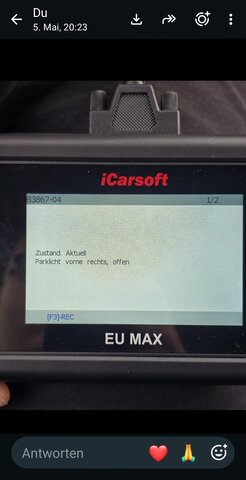

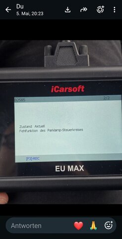

Auf der linken Seite arbeitet die neue Osram-LED absolut fehlerfrei und ohne Flackern. Vorne rechts hingegen blitzt die LED nach dem einstecken dauerhaft, obwohl die LED ein eingebauten Wiederstand haben . Das Hauptproblem ist jedoch: Das Steuergerät meldet dauerhaft einen Fehler für das rechte Standlicht, unabhängig davon, ob die LED oder eine klassische Halogenlampe verbaut ist.
s.o.
Gibt es bei dem Wagen auch so eine Trickserei das Fahrzeug-Steuergerät auf Xenon umzustellen? Da dann die Halogenlampenüberwachung ignoriert wird.
