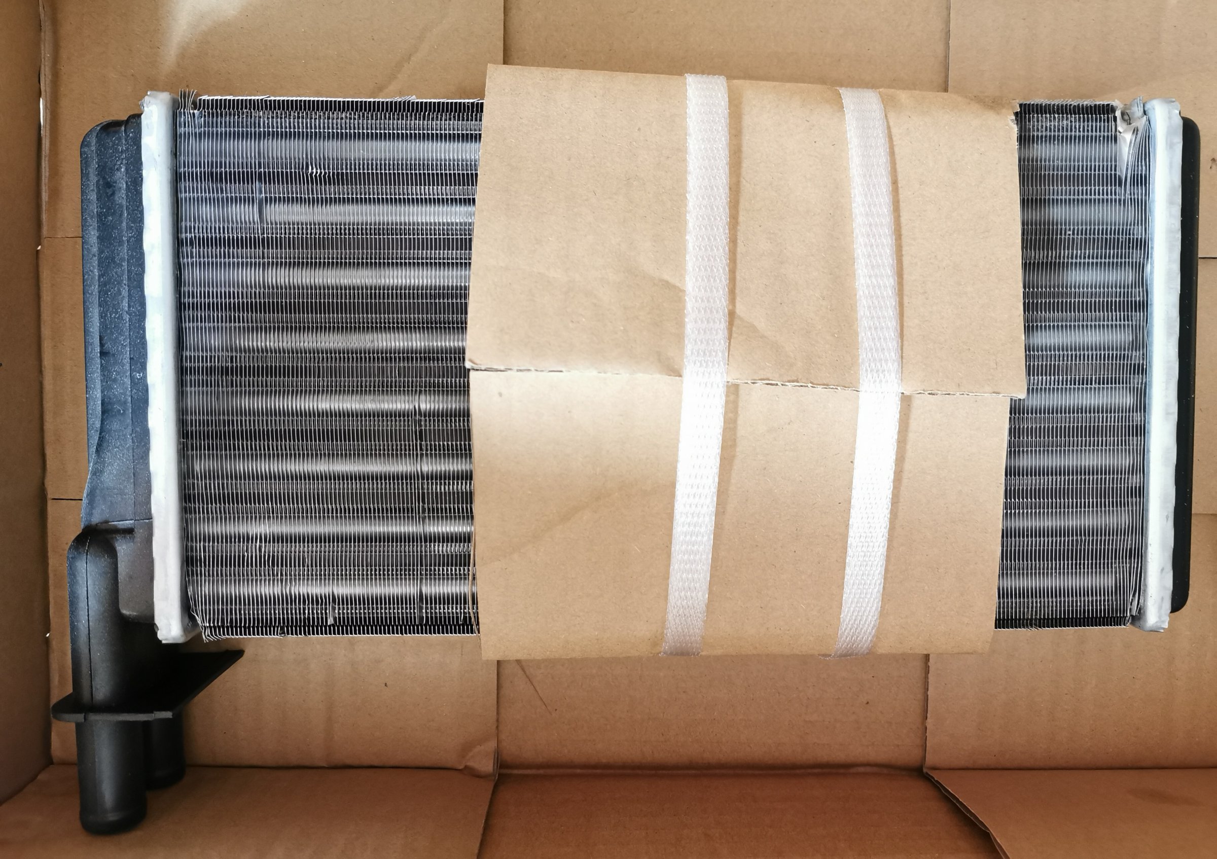

  8. Danke schön fürs Miträtseln - blöde Sache Da ja schon die kleinsten Undichtigkeiten des WT von empfindliche Schnüffelnaturen erkannt werden, wollen wir halt nichts riskieren - der Austausch ist ja nicht so schnell gemacht und die Leidensfähigkeit des Sohnemanns bestimmt begrenzt. Nun bin ich aber gespannt, wie die Ersatzlieferung daher kommt. Der eb** Verkäufer hat sehr gute Bewertungen Schönen Abend noch Michael

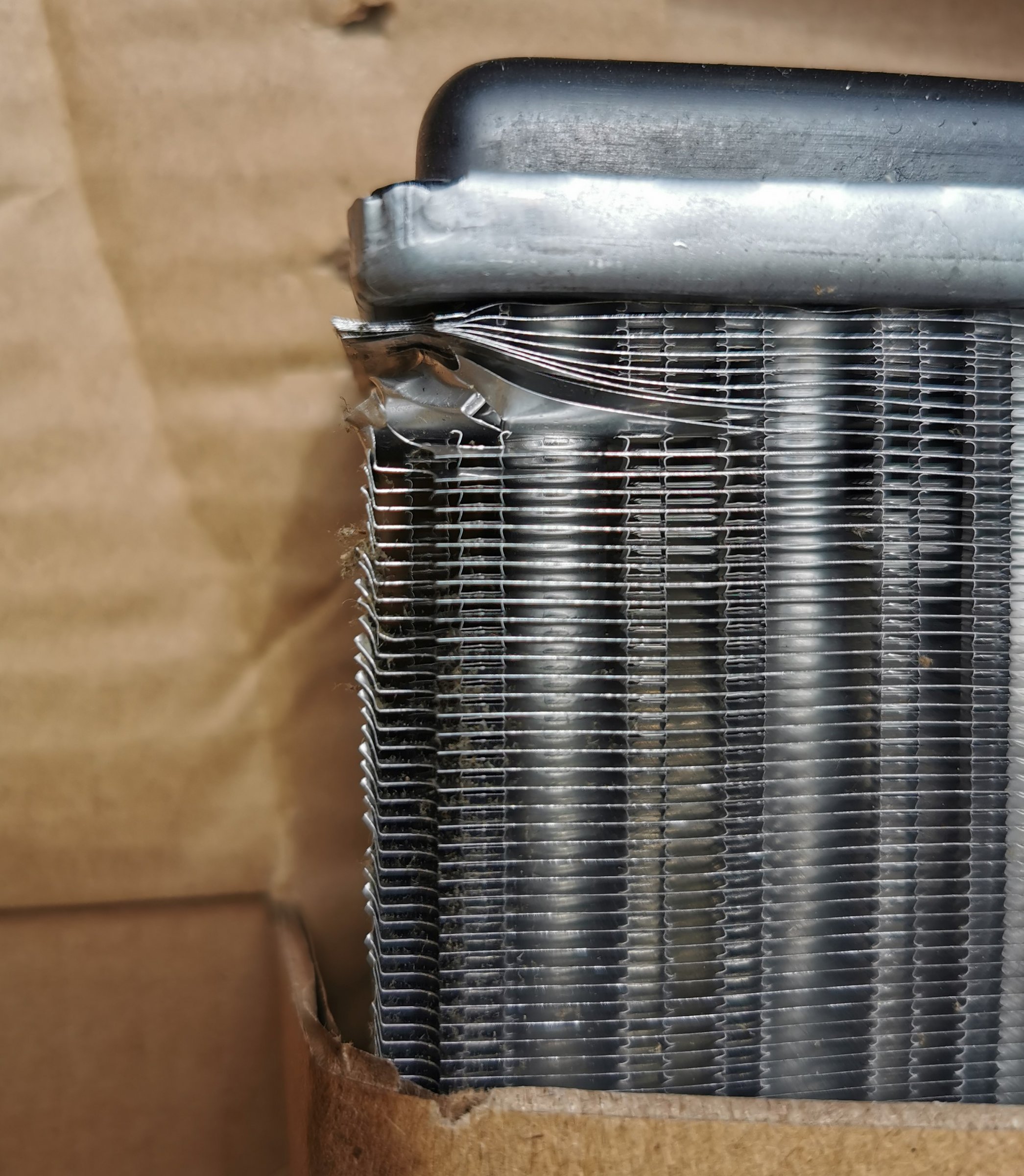

  9. [mention=475]Saab--Fan[/mention] und Mitfiebernde : Ein Satz mit X - war wohl nix Die Lieferung kam pünktlich, leider mit DOA- Schaden - seht die Bilder. Deshalb Retourenschein erhalten und zurück auf Anfang. War Original - verpackt und im Umkarton angekommen...
