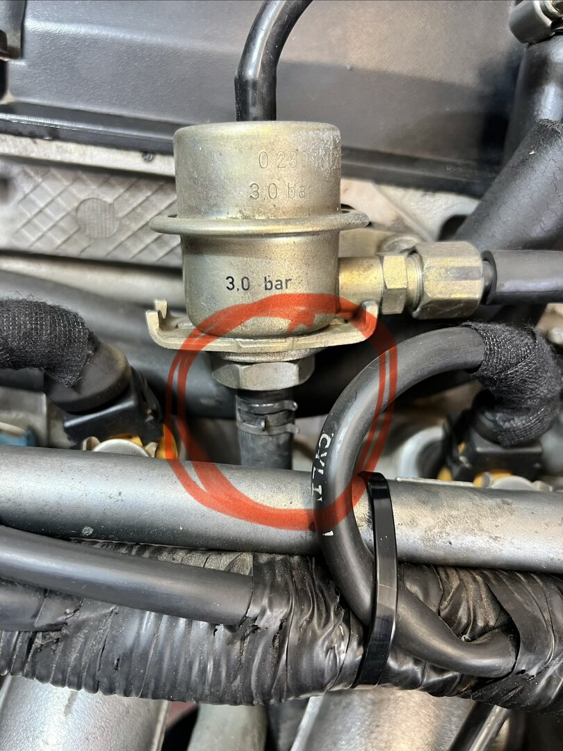

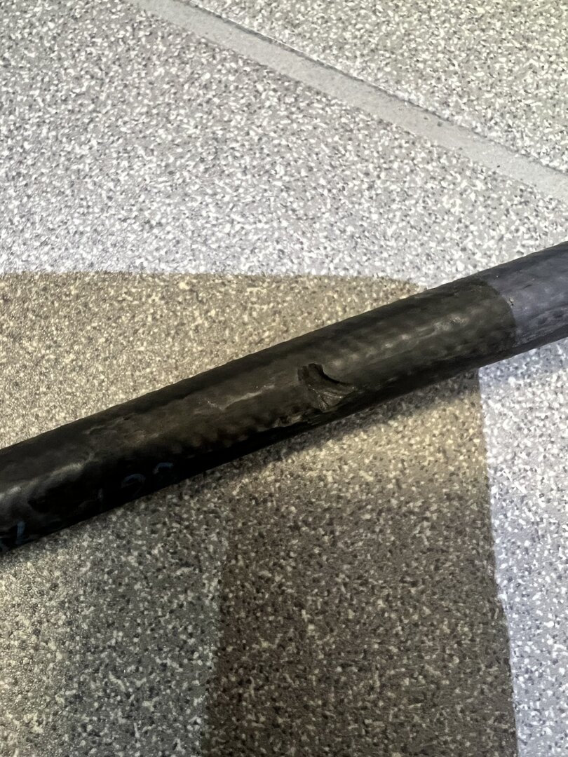

    Hallo Klaus, du hast vollkommen Recht. Aber mit etwas Fingerspitzengefühl lässt sich der Gewebeschlauch quasi mit den Fingernägeln langsam von dem Metallanschluss hebeln, ohne den Kunststoffschlauch in Gefahr zu bringen. Wenn der sich nicht so einfach gelöst hätte, dann hätte ich den Gewebeschlauch evtl. im oberen Bereich in Höhe der Metalltülle seitlich mit nem Cuttermesser aufgeschlitzt und so zum Loslassen bewegt. 😉 Ich bin jedenfalls froh, dass der komplett getauscht ist. Das war schon branntgefährlich. Schönen Gruß Lars
  4. brokerlars hat auf brokerlars's Thema geantwortet in 99, 90, 900 I
    Ich habe vorhin die komplette Leitung ausgetauscht und das war auch gut so. Oben war der Schlauch unter der Schelle fast komplett weg und mittig gab es ebenfalls eine Stelle, die fast schon durchgescheuert war. Vom Kunststoffschlauch unten ging der alte Spritschlauch gut runter. Der Anschlussnippel ist aus Metall und stabil ausgeführt. Innendurchmesser ist übrigens tatsächlich 8mm. Sprit kam überhaupt nicht. Also keine Sauerei zu befürchten.
  5. brokerlars hat einem Thema gepostet in 99, 90, 900 I
    Mahlzeit zusammen, gestern ist mir unterwegs aufgefallen, dass die Drehzahl bei meinem 900i 16v länger als üblich gebraucht hat, im Leerlauf bzw. zwischen den Schaltvorgängen in den üblichen Normalbereich zu sinken. Zu Hause hat er dann etwas nach Sprit aus dem Motorraum gerochen. Der Gewebeschlauch am Benzindruckregler scheint im Bereich der Schelle undicht zu sein. Zumindest war dort Benzin zu sehen. Erste Frage, kann die erhöhte Drehzahl davon kommen? Zweite Frage: Kann mir jemand den erforderlichen Innendurchmesser des Schlauchs nennen? Ich will diesen erst da haben, bevor ich den alten Schlauch abnehme. Mit welcher Spritmenge kann ich rechnen, die dort noch rausläuft, wenn ich den Schlauch abnehme? Wie immer vielen Dank vorab. Gruß Lars
