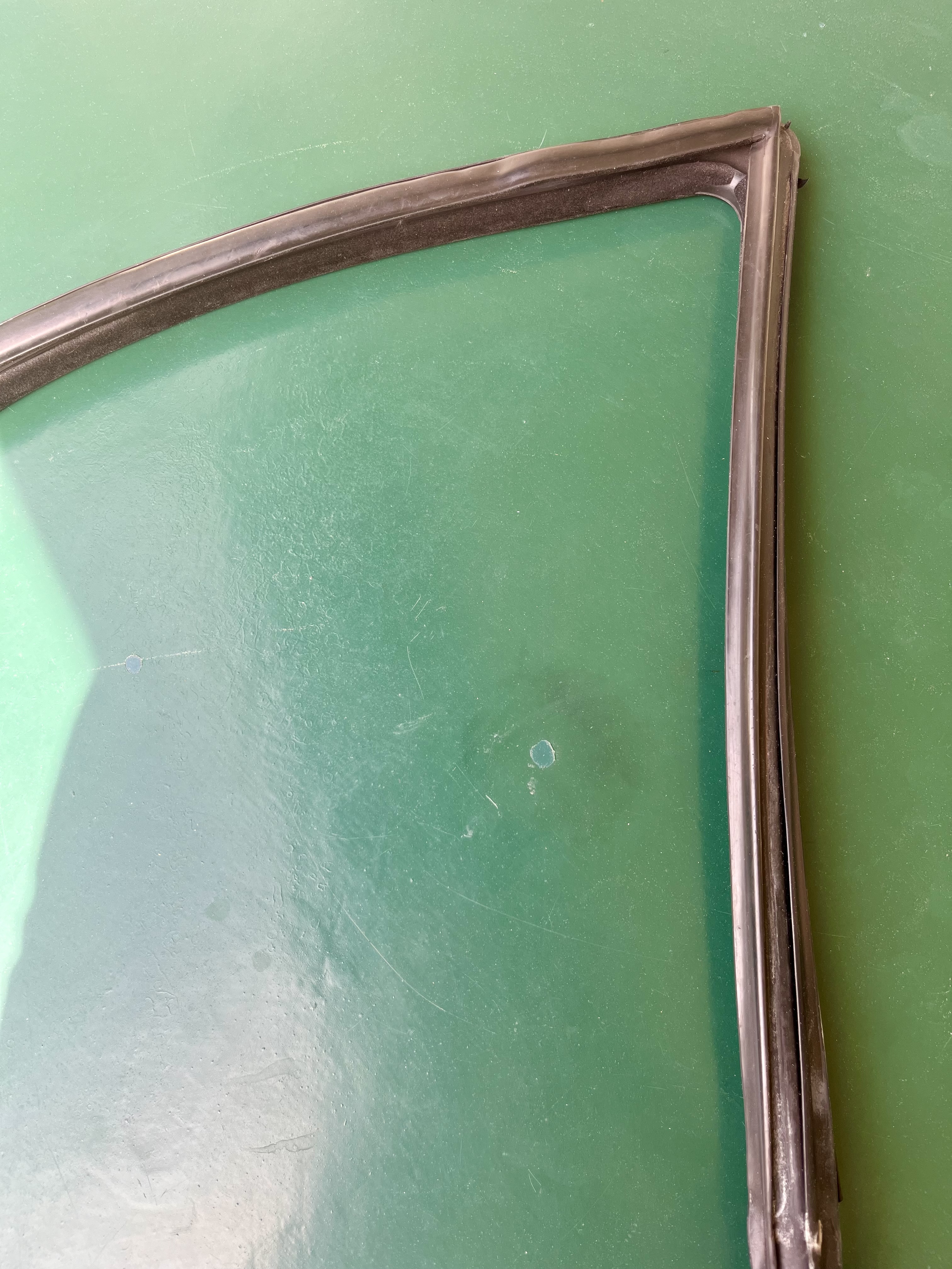

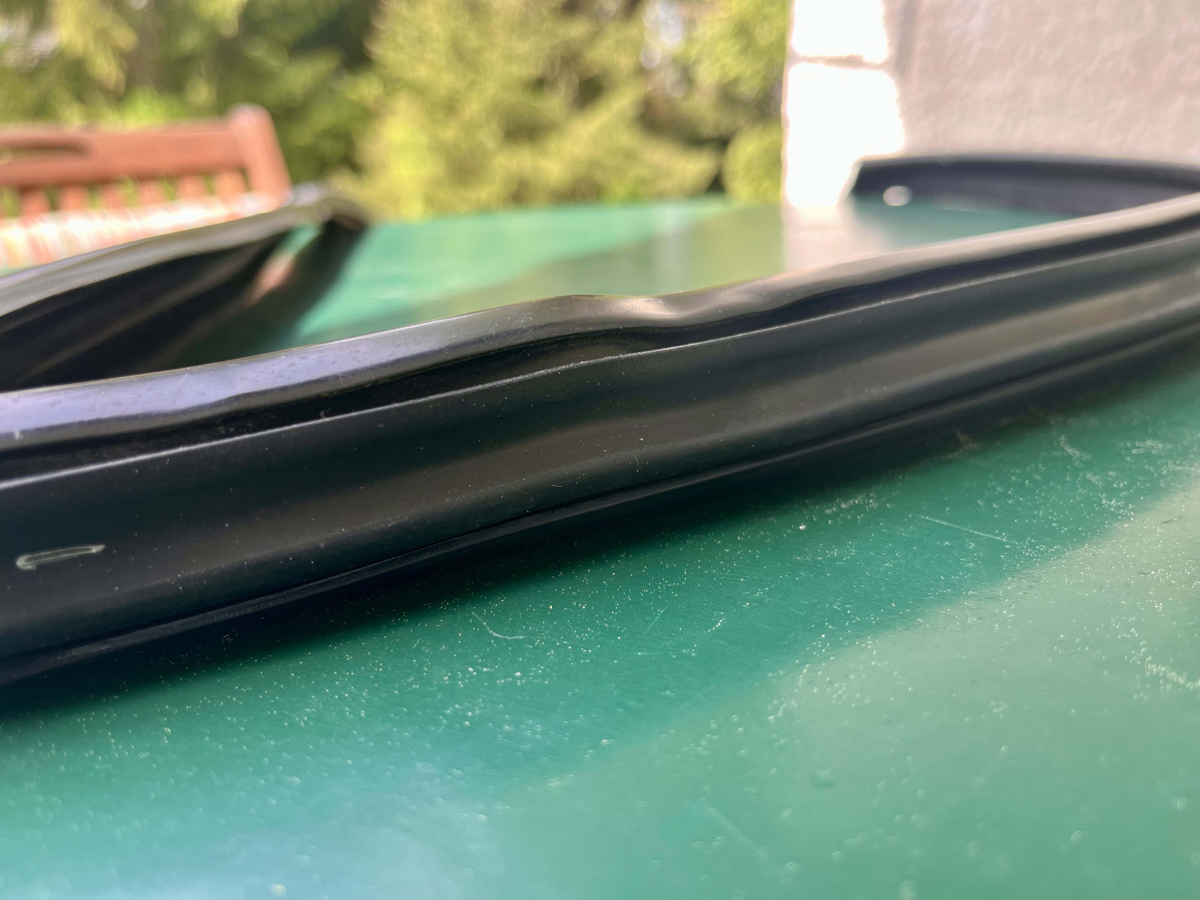

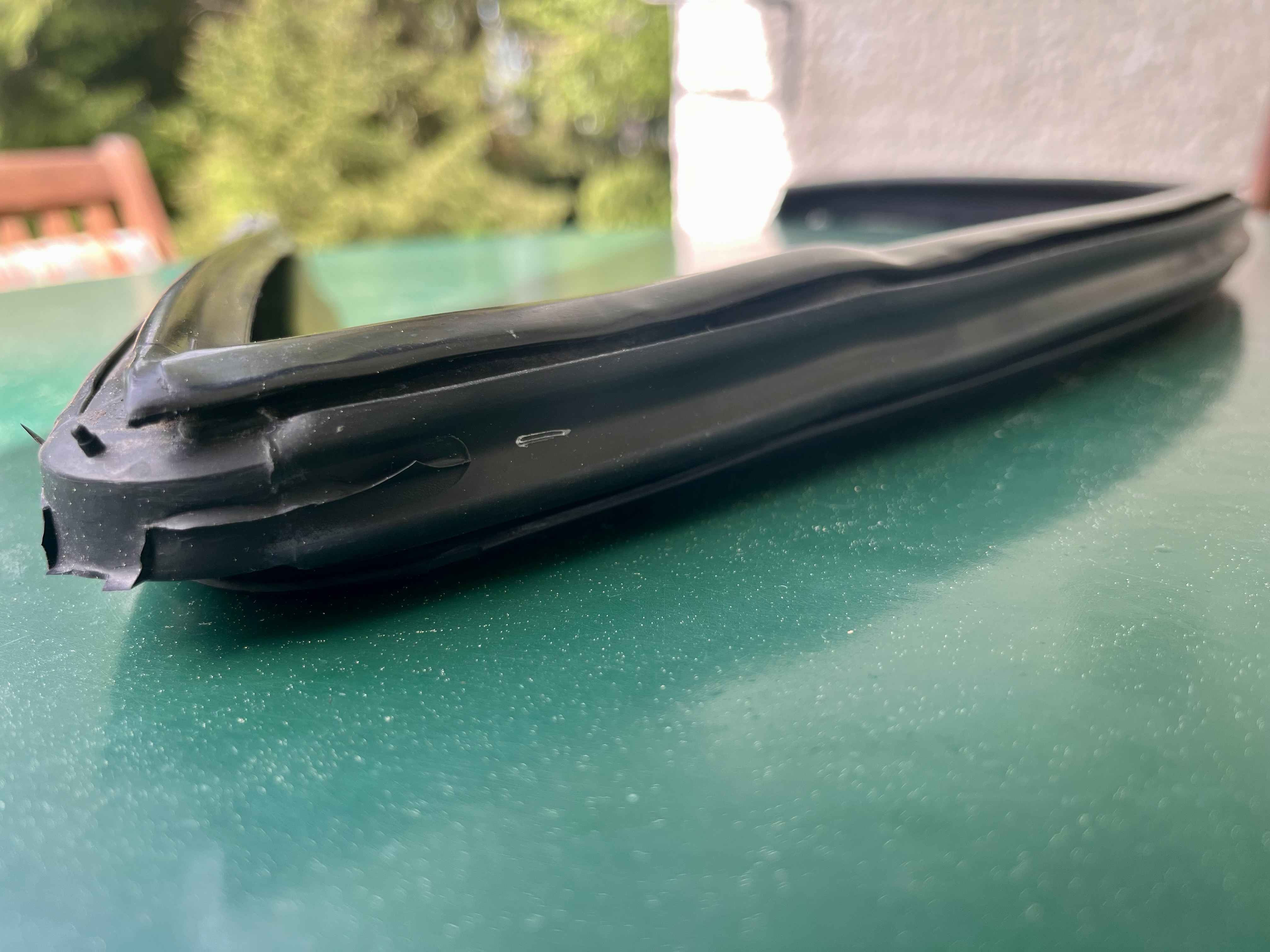

  4. Hallo nochmal, Habe mittlerweile vom Verkäufer der Dichtungen erfahren, dass die nicht verklebt werden müssen. Man kann aber ein wenig Kleber zum Montieren benutzen (Vorsicht, nicht zu viel) Hat jemand hier vielleicht zum zweiten Punkt noch eine Idee? Gruß Bodo
  5. Hallo, Weiß von Euch jemand ob man die Dichtungen an den Türen zum Fenster einkleben muss oder ob die nur gesteckt werden. Zudem hat vielleicht jemand Erfahrung damit wie man leichte Knicke rausbekommt (am oberen Stück außen Gummi/innen Metall) Vielen Dank Gruß Bodo
