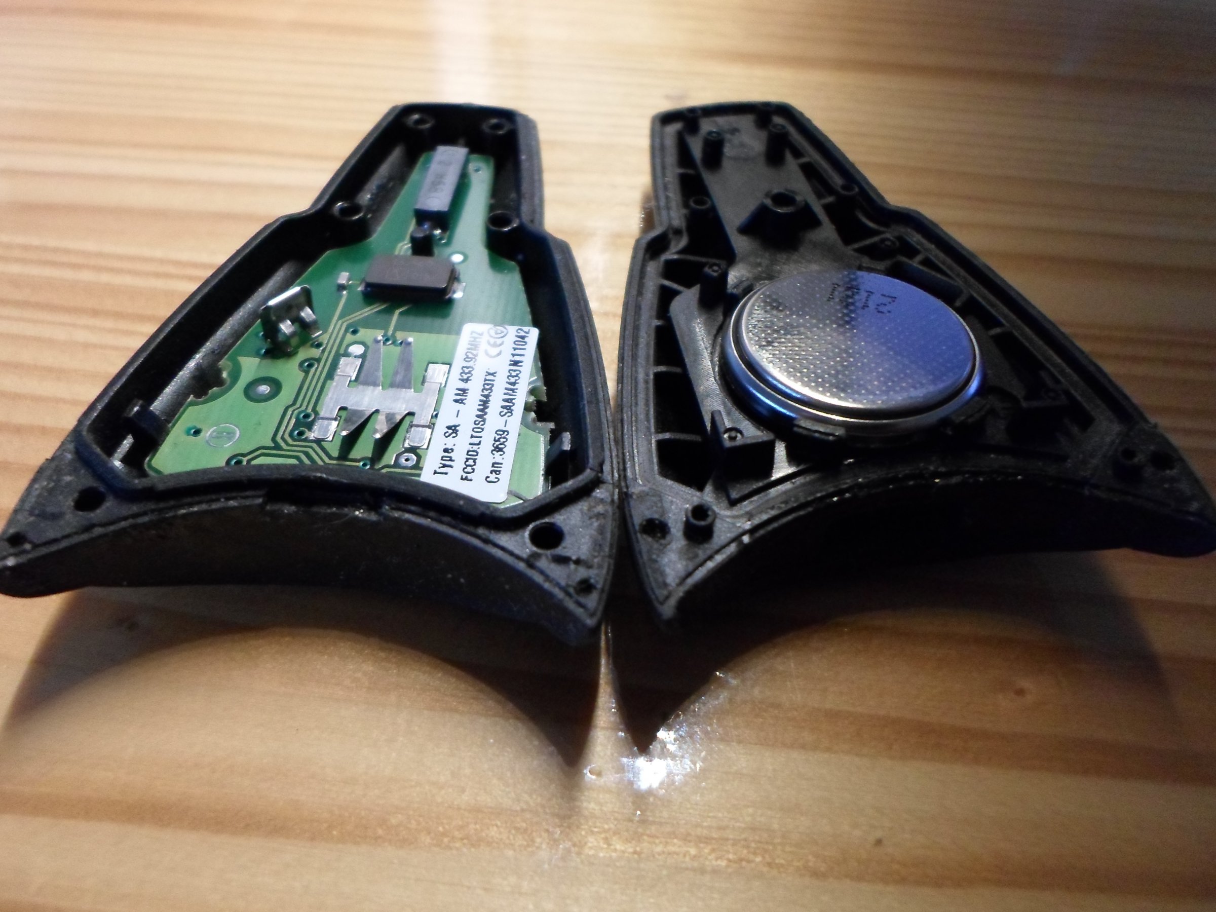

  21. Und hier noch ein Bild wie die Batterie eingelegt ist...

  24. Ich denke schon, so reingelegt wie die alte, also die glatte Fläche in der Halterung sitzt und die andere Seite, die mit dem Isolierabstnd auf den Mittelkontakten und dann dem Randkontakt liegen.
