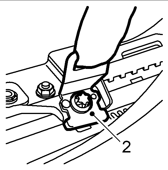

  15. UweB hat auf UweB's Thema geantwortet in 9-3 II
    Fahrersitz ausbauen, im WIS steht das man dazu den Gurt lösen muß...
  16. UweB hat einem Thema gepostet in 9-3 II
    Guten Morgen zusammen, heute habe ich eine triviale Frage : wie ist die Bezeichnung für die Nuß welche ich zum Ausbauen des Gurtes brauche (s.Foto) ? Ist das auf dem Foto eine schemenhafte Darstellung ? Ich habe nichts mit dieser Anzahl "Zähne" gefunden... Vielen Dank für Eure Hilfe

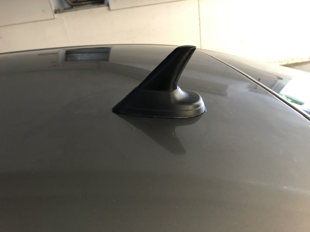

    So, nach 3 Monaten ist die Lieferung von Aliexpress angekommen und hier das Ergebniss...
