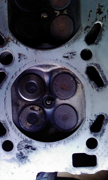

  3. Das Knartschen kam wohl nicht von der Schraube, sondern hörte sich an, als würde Metall aufeinander verschoben werden. Daher vermutete ich einen verzogenen Block. Der Kopf wurde bei Kindt Motoren geplant (empfehlenswerter Laden!), deswegen weiss ich, dass der Plan und im Soll ist. Vielen Dank für die Tipps, ich werde jetzt doch wieder den ganzen Block ausbauen und mit zum Motorenbauer nehmen.
  4. Ne, ich meinte die Dichtfläche! Tja, alle Gleitlager und die Ringe habe ich natürlich gleich mitgetauscht. OK, ein paar Auswaschungen um die Wasserkanäle sind vorhanden, aber es gibt doch eine umlaufende Silikonlippe auf der ZK-Dichtung die alles umschliesst. Trotzdem quillt am Rand der Dichtung Wasser aus, wenn ich auch nur den Kühlerschlauch presse! Es hatte an dieser Stelle auch ganz furchtbar geknarscht als ich die dortige Schraube um 90° drehte. Wie häufig sind verzogene Blöcke? Kann ich einen Kaltmetallreparaturversuch mit anschliessenden Abschleifen mittels Spiegel und 800er wagen? Ist eine dickere Dichtung (aus Cu) gleich zu bewerten wie ein kürzeres Pleuel?

  6. ZKD neu und undicht! Hab auch gerade meine ZKD getauscht. Leider tritt am kupplungsseitigen Spalt extrem viel Wasser aus und Luft kommt in den Ausgleichsbehälter der Kühlung. Was haltet Ihr von der Oberfläche des Blocks?

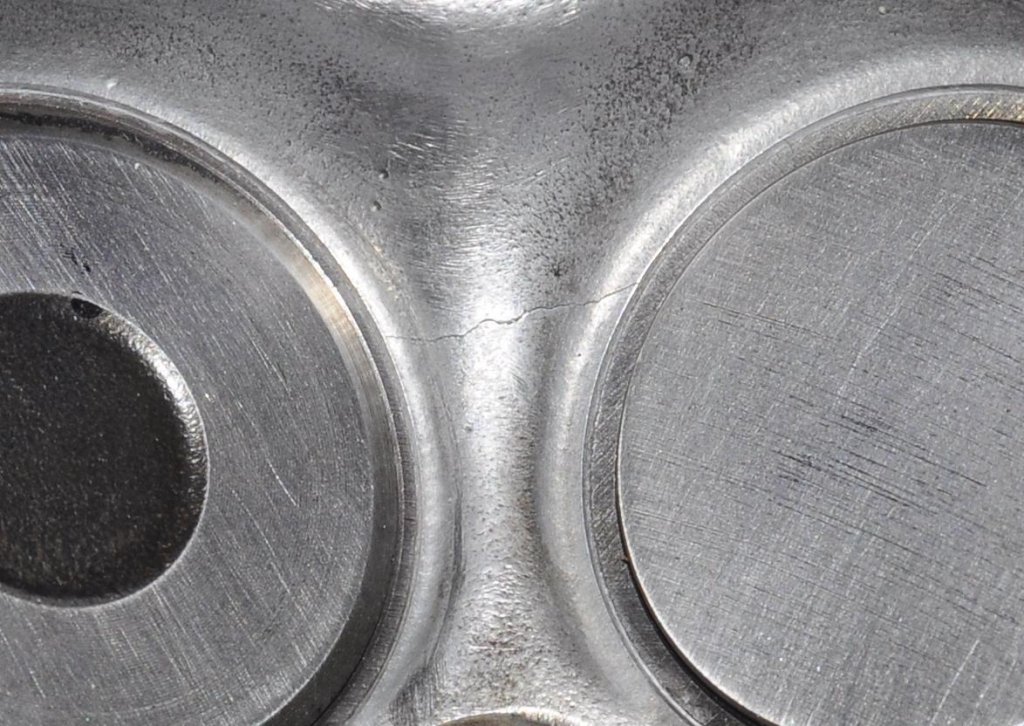

    Ach Gerd, hätte ich den Kopf bloß vor der Überholung an besagter Stelle gründlich geputzt!

    Die kleinen Löcher sind mit Kaltmetall verfüllt und nicht in Brennraumnähe. Geht so ein Riss nicht immer durch? Oder könnte ich da Glück haben?

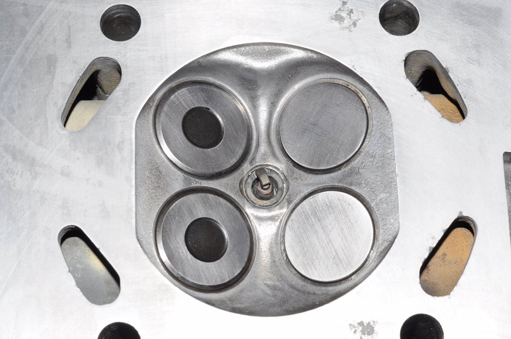

    Hab mir einen 2.3 Kopf gekauft und Ventile eingeschliffen, neue Dichtungen, geplant und alles schön geputzt: Siehe da: Ein Riss im Brennraum des 2. Zylinders! Was meint Ihr, wie würde sich das bemerkbar machen? Wozu hat der Riss Kontakt? Wasser? Hat jemand nen Schnitt durch einen Kopf? (Gerd?!)

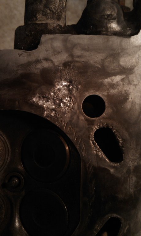

    Danke! Muss man beim Kitten etwas besonderes beachten? Marke? Ich habe mit einem feinen Bohrer die Oxidschichten entfernt und die Spaltenden aufgeweitet.

    Liebe Saabgemeinde, würde mich sehr über Eure Einschätzung zu diesem Kopf freuen: Reparierbar? WIG oder Kaltmetall? Oder schon Altmetall?
