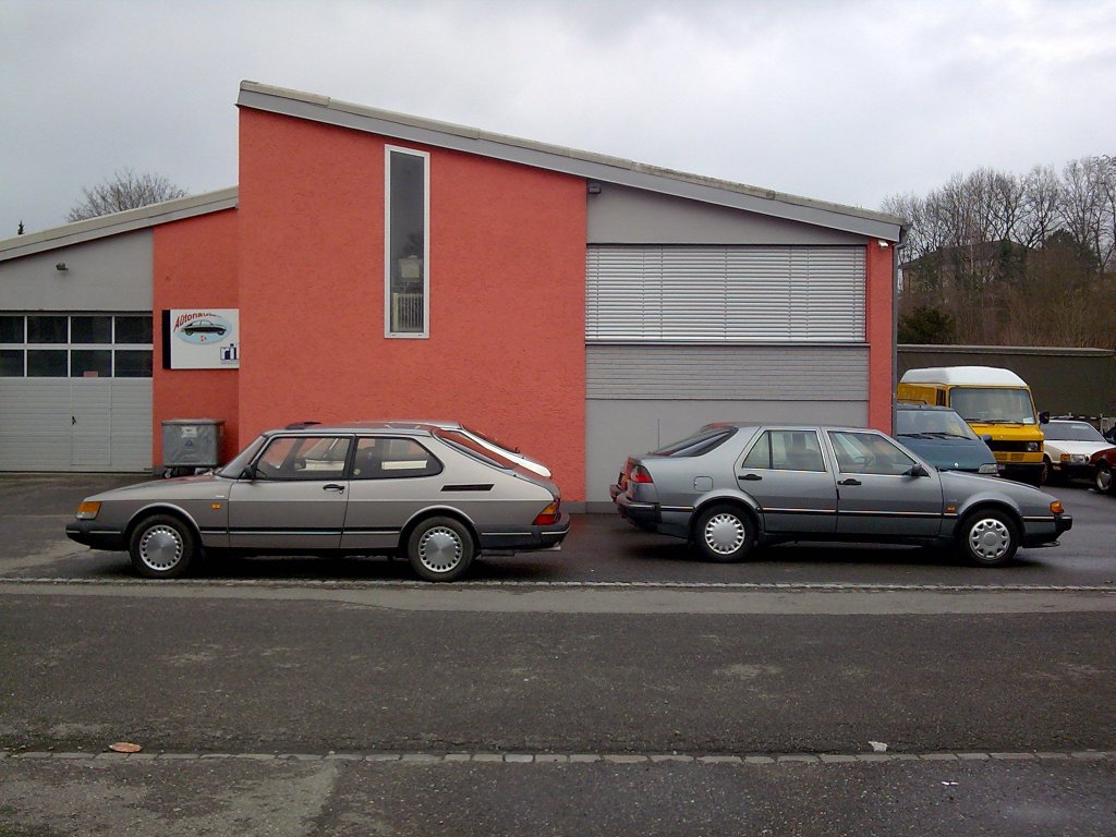

  2. @klaus > die Werkstatt innen ist ein wahres Schmuckstück - schade hab ich kein Bild mit geöffnetem Tor! Werd ich bei Gelegenheit mal machen...hmm..wobei hoff ich eher, dass ich lange nicht mehr dahin muss

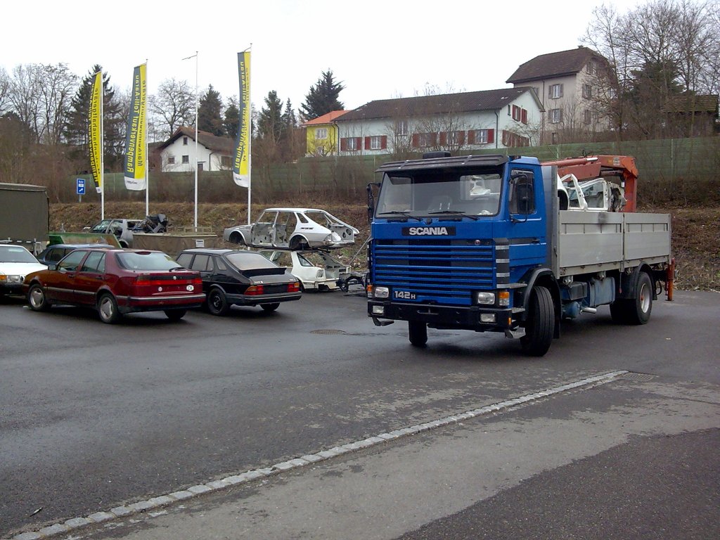

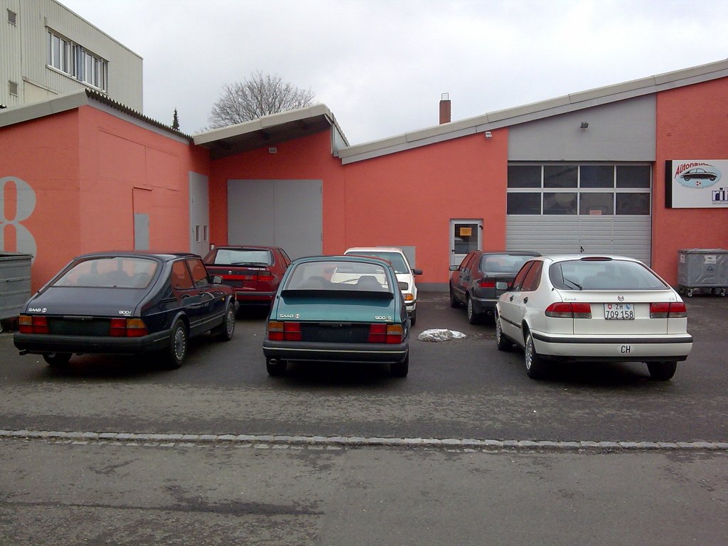

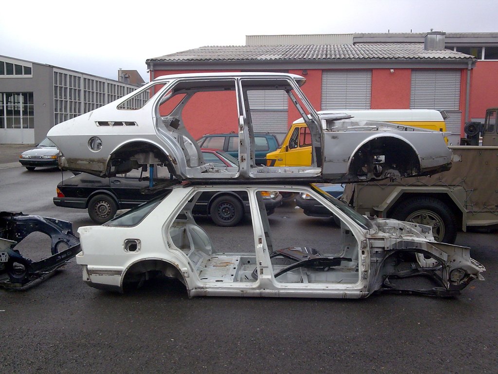

  3. Danke für's Kompliment, mein 900er freut sich über solche netten Äusserungen für die rund 20Jahre hat er sich ganz gut gehalten. Die paar Kratzer im Lack auf der Seite übersieht man fast ganz Er wird auch weiterhin die nötige Pflege erhalten, das hab ich ihm versprochen www.autonauten.ch ist ein 'Jugendintegrationsprojekt' - hier wird Teenagern das 'Arbeiten' von verschiedenen Fachkräften beigebracht. Sie nehmen nicht mehr fahrbare Autos mit grosser Sorgfalt auseinander und lagern alle möglichen Ersatzteile ein und erlernen auch diverses rund um das Automechanikern. Die Garage selber und deren Infrastruktur ist im Besitz von einem Herrn Rihs, der sich mit SAAB seit 25 Jahren gut auskennt. Früher hat er mit anderen Oldtimern gewerkelt. Wenn man die nötige Geduld aufbringt und nicht erwartet, dass der Wagen von heute auf morgen picobello retouniert ist, sondern den Arbeitern die nötige Zeit gibt, tut gut daran. Hier noch ein paar visuelle Eindrücke von aussen da - mein Herz schlägt immer bischen schneller wenn ich all die Kuriositäten sehe da

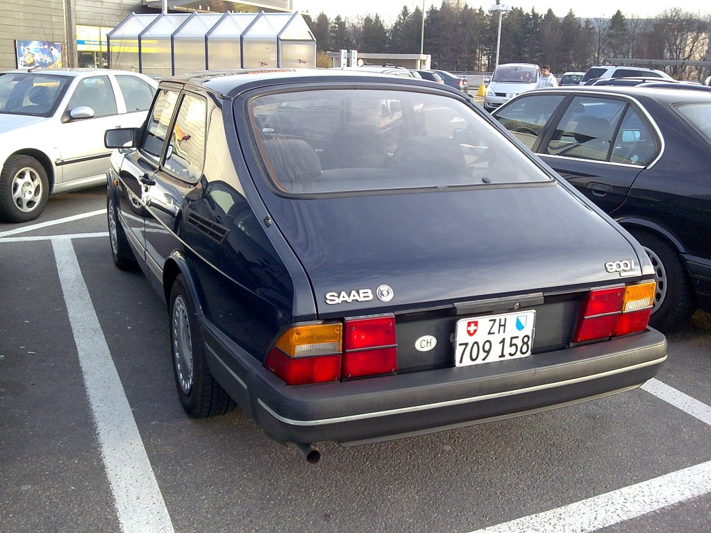

    ...Was fehlt in diesem Fach??
  18. ...es stellte sich heraus, dass sich der Satz Winterreifen im Kofferraum befindet, deswegen die 'Schieflage' das gepflegte Fahrzeug mit SuperAeroFelgen und nur 134000km auf dem Buckel gibts übrigens auf www.ricardo.ch ab € 2400 zu ersteigern! Leider ein Automatikgetriebe...

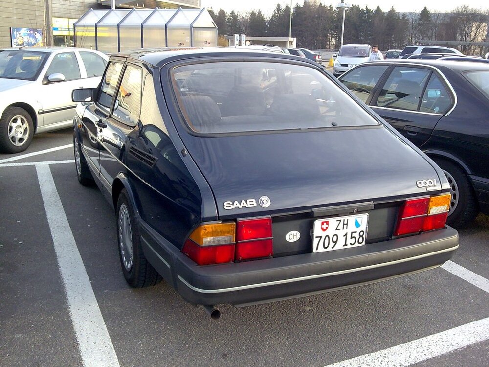

  19. Auto drückt sich vorne hoch.. sieht das ungefähr so aus wie dieser hier aus einer www.ricardo.ch auktion?

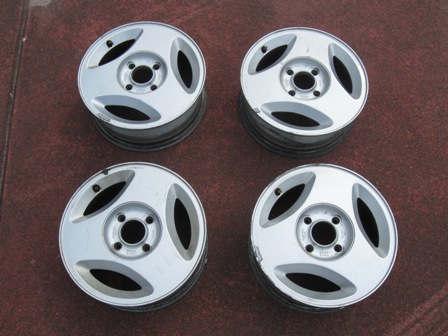

    hab die antowrt bei www.forum-auto.de gefunden. die auf hans' auto wären laut forum-auto für nen 9000 gedacht, aber passen scheinbar auch auf nen 900er. obwohl die 'flachen' kult sind gefallen mir die 'dreidimensionalen' besser.. und ja, die lochborung muss ich checken.. die angebotenen ronal felgen waren auf einem Mj.87!

    Frage: Könnte diesen Satz Felgen (Ronal-Felgen -original von SAAB 5.5J x 15H2, ET40) günstig kriegen. Nun bin ich mir unsicher, sind das DIE aero Felgen wie auf dem Saabine pic? Oder täusch ich mich da.. sehen irgendwie anders aus..Und passen die auf meinen 900i BJ'90? Danke für die raschen Ratschläge
