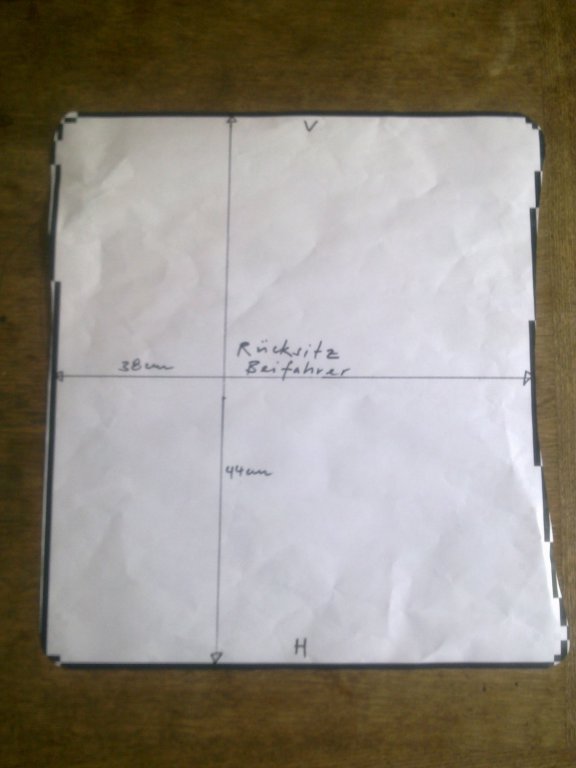

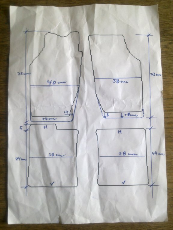

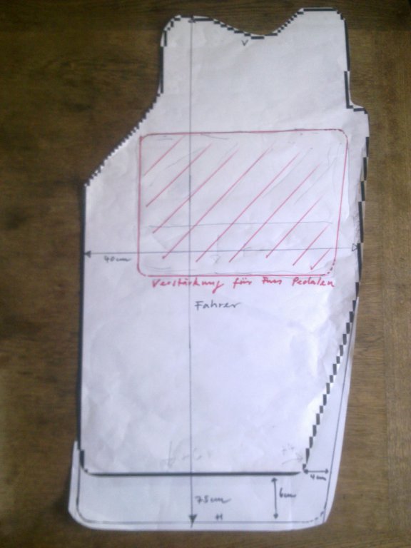

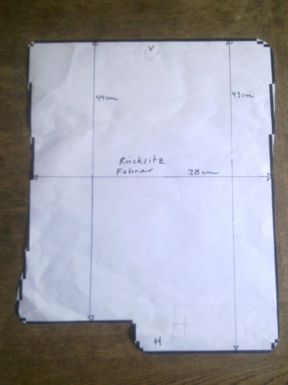

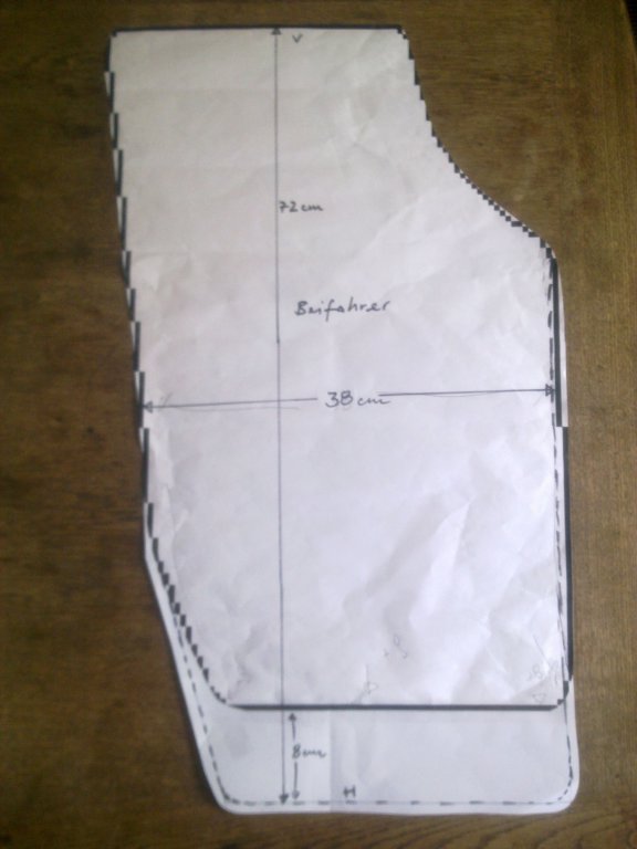

    interessant.. ich habe das Schnittmuster im Zeichnungsprogramm auf eine passende Breite proportional hochskaliert und im Plotter rausgelassen. Bei der "Anprobe" ergab sich, dass die Muster vorne und in der Breite passend waren und im hinteren Bereich der Fahrer/Beifahrerseite - wie mich Klaus im #65 ebenfalls drauf hinwies - zu kurz und zu schmal waren.. Somit war die Passform falsch, nicht der Massstab. Ich hab die Korrekturen auf Papier angebracht, Fotos gemacht und hier in's Forum gestellt und Hüther die Papiermuster zurückgeschickt. Nach einer Woche erhielt ich die fertigen Teppiche exakt nach meinen Wünschen und Vorgaben.. Fotos werden noch folgen..Gruss boxer0077

    So - nun hab ich endlich meine Teppiche gekriegt !!! Und ich muss sagen - sie passen 1A !!! Sogar die Verstärkung aus Teppich auf der Fahrermatte haben Sie mir ohne Mehrkosten aufgenäht... Hier übrigens noch ein Kommentar aus dem Mailkontakt mit Hüther > vielen Dank für Ihre Muster, wir haben nun festgestellt, dass unsere Schablone den Maßen Ihrer Aufzeichnung entspricht. Die Teppiche werden in der nächsten Woche gefertigt und werden Ihnen per DPD... Ich resultiere daraus dass das Schnittmuster von Hüther einfach falsch war, welches mir zur Kontrolle zur Verfügung gestellt wurde! Ach ja und @[mention=75]klaus[/mention] - die hinteren Fussmatten verdecken definitiv keine Lüftungsrohre, sie enden lediglich kurz vor dem Luftaustritt! Ich kann die Hütherteppiche denen, die's innen gern gepflegt und sauber haben, also wärmstens empfeheln - sie werten die Innenausstattung unserer Lieblinge ziemlich auf Gruss boxer0077

    Fussmatten Zuschnitt / Masse 3-Türer CC Geschätzte SAABomanen - Pfingsten ist schon fast vorüber und ich hab meinen Dienst bezüglich den Fussmatten ausmessen/ausbessern getan. Wie Klaus meinte, sind die vorderen beiden Fussmatten nach Hüthers Zuschnitt zu kurz - ansonsten passen die Formen jedoch recht gut. Schaut Euch die Bilder an. Ich werde die Schnittmuster diese Woche Hüther zusenden und mir für meinen ambassadorblauen 900S die Matten danach anfertigen lassen. Ob man eine Verstärkung für die Fusspedalen zusätzlich aufnähen lassen kann, kläre ich noch ab. Wäre meiner meinung nach ein sinnvolles +! Es grüsst aus dem endlich sonnigen Zürich - boxer0077
