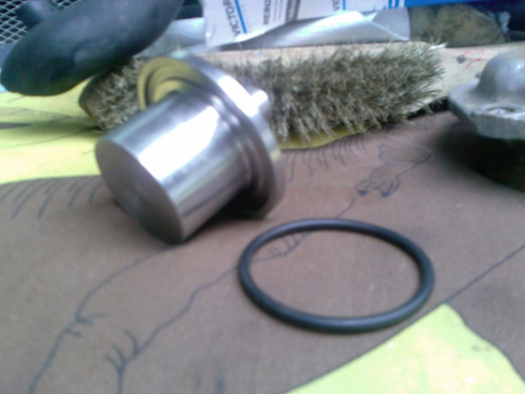

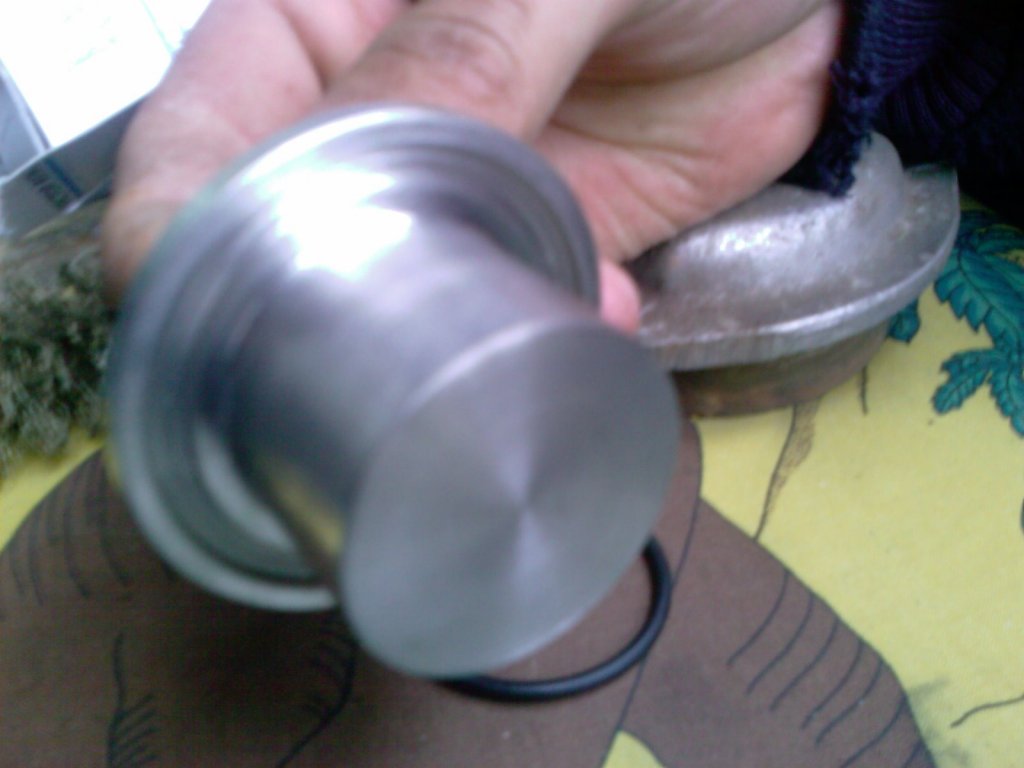

  5. Snakebite hat auf Snakebite's Thema geantwortet in 99, 90, 900 I

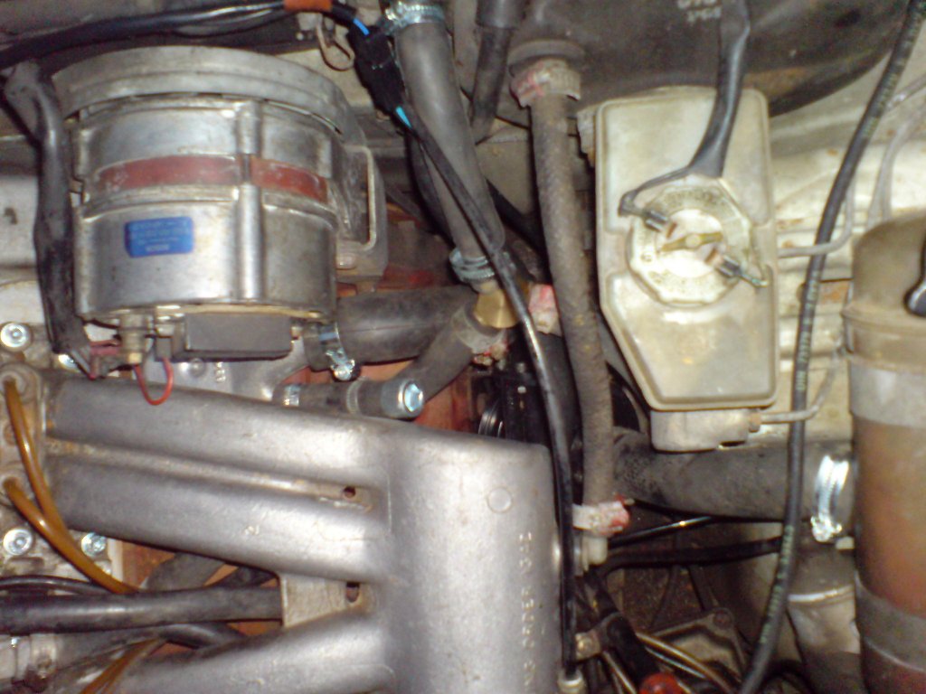

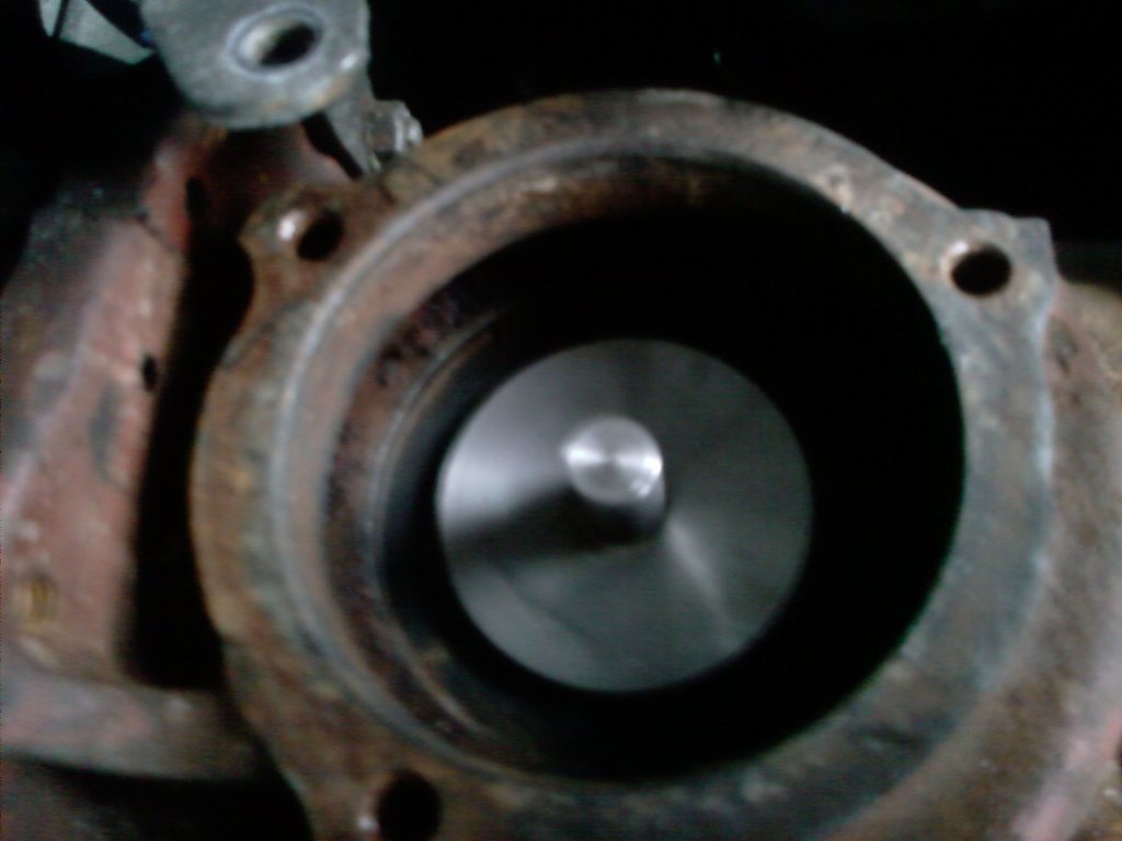

    So hier mal die Bilder von dem Stopfen....
  6. Snakebite hat auf Snakebite's Thema geantwortet in 99, 90, 900 I
    hmmm... auf die Sache mit der Scheibe komm ich evl noch mal zurück... für das Loch im Block haben wir uns was aus Edelstahl drehen lassen.... ich such mal die bilder.... hat extra ne nut für nen dichtring und wird mit ner Feder nach unten gedrückt, um ganz sicher zu gehen haben wir alles noch mit Dichtmasse abgedichtet. Ich denk, das is die beste Lösung. welchen Druck die Pumpe hat, habe ich nicht kontrolliert, aber war die gleiche Seriennummer drauf, wie auf der anderen.... und wenn se halt nicht genug Druck bringt, hab ich ja bald noch die vom Scirocco übrig... is ja auch K-Jet

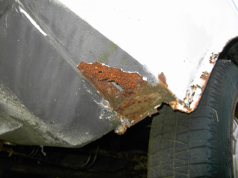

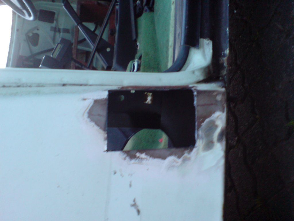

  9. Snakebite hat auf Snakebite's Thema geantwortet in 99, 90, 900 I

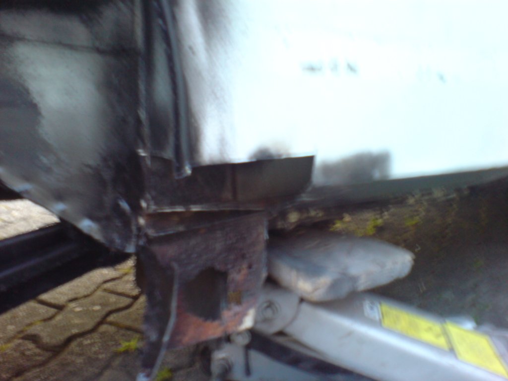

    So hab grad noch en paar Bilder gefunden.... sind allerdings schon was älter... die Löcher sind mittlerweile zugeschweisst.

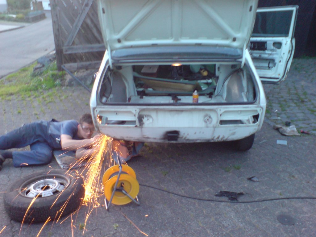

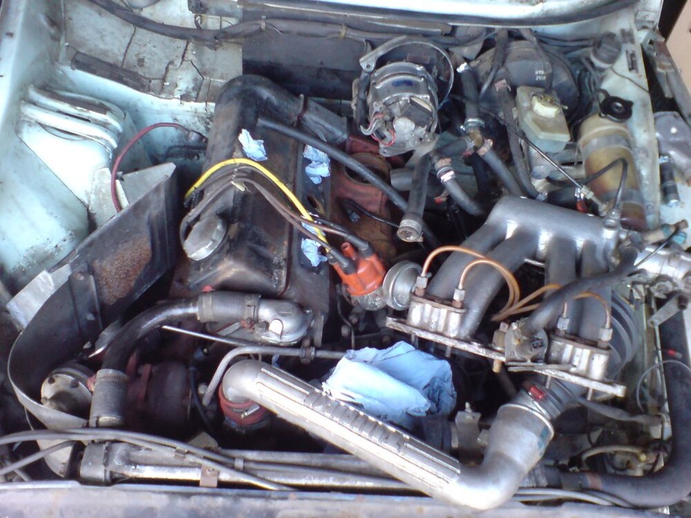

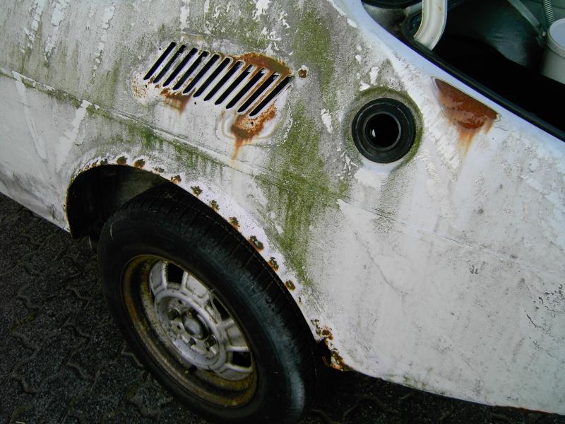

    So.... mal ne kleine Zwischeninfo.... bilder gibts en andermal... sorry... find die kamera net und die meisten sind eh auf dem Handy meines Bruders.... Haben den Lack fast komplett runter und der 99 Strahlt jetzt in einem wunderschönen Rostschutz-braun^^ 2 kleinere Stellen müssen noch geschweisst werden. Nebenwelle für die Wasserpumpe hat sich leider keine gefunden.... Haben jetzt erstma ne elektrische Wasserpumpe aus Australien eingebaut (bitte nicht Schlagen).... ging eigendlich ganz leicht und hält den motor sogar ohne lüfter schön kühl^^ frontscheibe musste raus... und is dabei natürlich gebrochen.... aber da drunter war auch ne menge rost.... egal... haben uns ja en schlachtfahrzeug besorgt. im mom läuft es noch en bissel schleppend, weil wir für meinen Bruder noch nen Saab 900 Turbo startklar machen mussten und ich noch nen 16V Turbo für meinen Scirocco am zusammenbauen bin XD.... aber es wird... mittlerweile hat der 99er ja auch die 30 Jahre erreicht und ist somit Oldtimer :-) wie ihr seht, hab ich noch genug zu tun und deshalb wenig zeit mich hier zu melden und Bilder zu machen. Gruß Felix, den es doch noch gibt XD

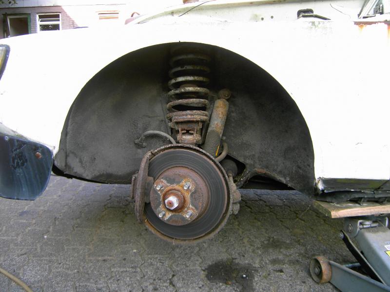

  13. Snakebite hat auf Snakebite's Thema geantwortet in 99, 90, 900 I

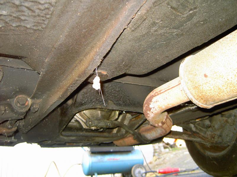

    Der Zustand ist wirklich besser als man auf den ersten blick denkt.... die Antriebswellentunnel sind Rostfrei, der Rost, der An Bremsen und Fahrwerk zu sehen ist ist nur oberflächlich und kann Problemlos entfernt werden. Die Türen weißen kleinere Rostansätze auf, die aber auch kein Problem sein sollten. Einzigste größere Mängel: eine Durchrostung hinten Rechts hinterm Radkasten, Wasserpumpe, Auspuff an 2 Stellen undicht (kann geschweißt werden) und neu Lackiert werden muss er eh... Gruß Felix

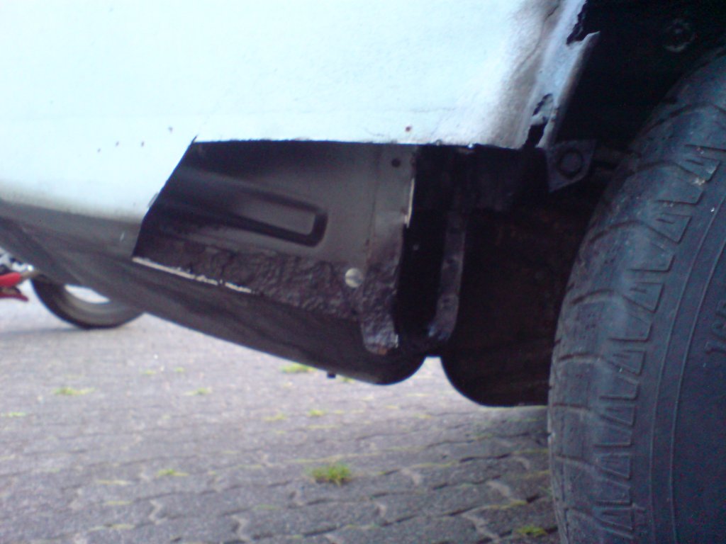

  17. Snakebite hat auf Snakebite's Thema geantwortet in 99, 90, 900 I

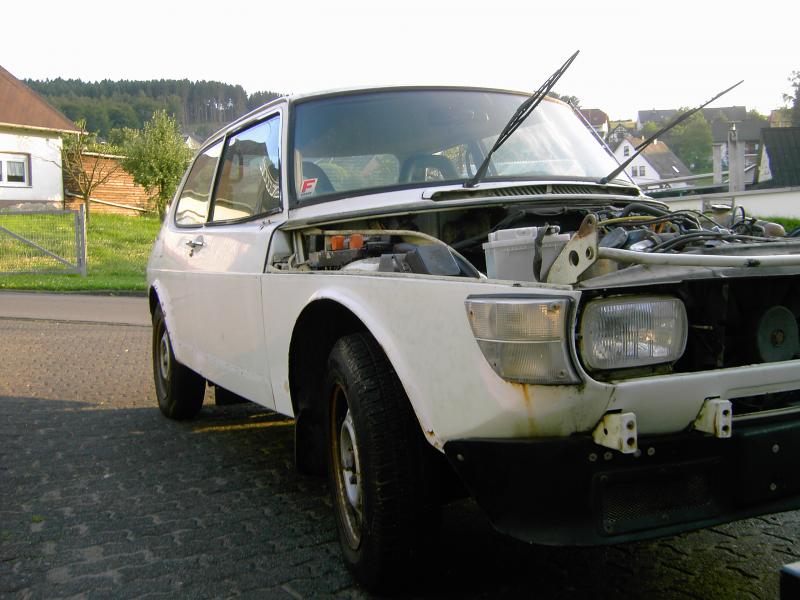

    So... hab grad langeweile, da wetter schei... deshalb ein paar bilder...

  20. Snakebite hat auf Snakebite's Thema geantwortet in 99, 90, 900 I
    Das sieht leider auch nur auf den 2 Bildern so aus... der Lack ist net mehr zu retten, wird aber in Originalfarbe neu lackiert...
