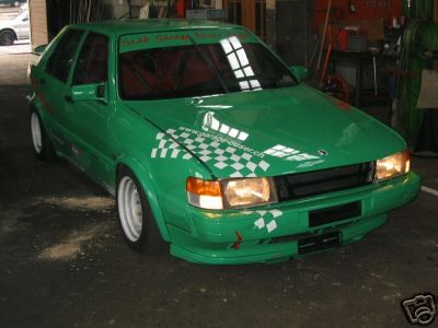

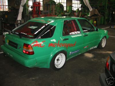

Den hier hab ich mal bei ebay ersteigert, aber dann doch nicht genommen, weil der Verkäufer doch arg viele Mängel verschwiegen hatte...
